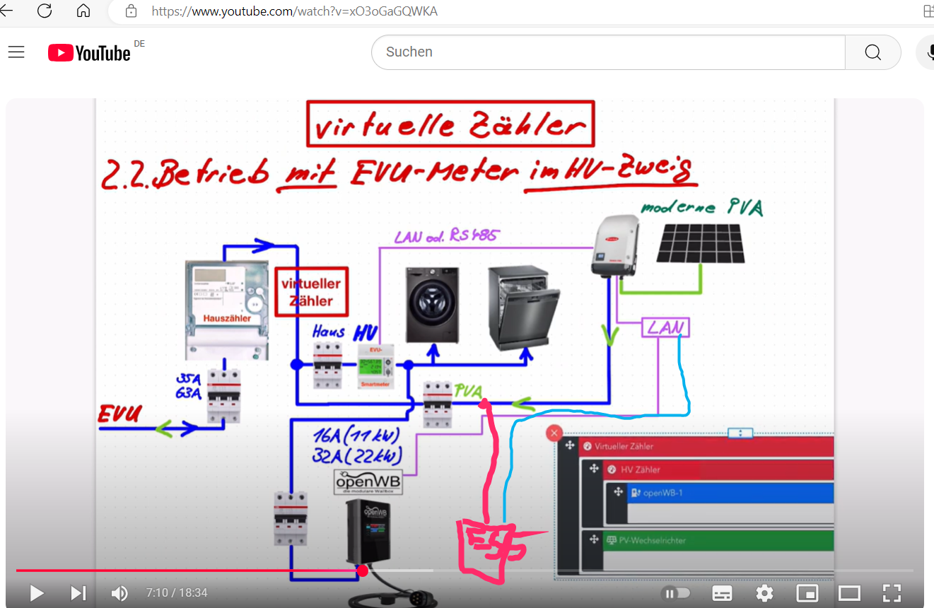

Meine Open WB duo habe ich erfolgreich auf Software 2.X umgestellt und alles gut geklappt. Am EVU_Punkt habe ich einen virtuellen Zähler gesetzt und meinen einzigen Zähler im Hausverbrauchszweig (über RS485 am ersten PV Kostal Plenticore Gen1 da ich ein System wie im Erklärvideo als 2.2 dargestellt habe) - habe ich brav als Kostal Zähler eingerichtet. Jetzt holt sich die Openwb also vom Kostal die Hausverbrauchsdaten. Alles funzt noch im Open WB aber was ist wenn ich den Victron Multiplus einbinde...

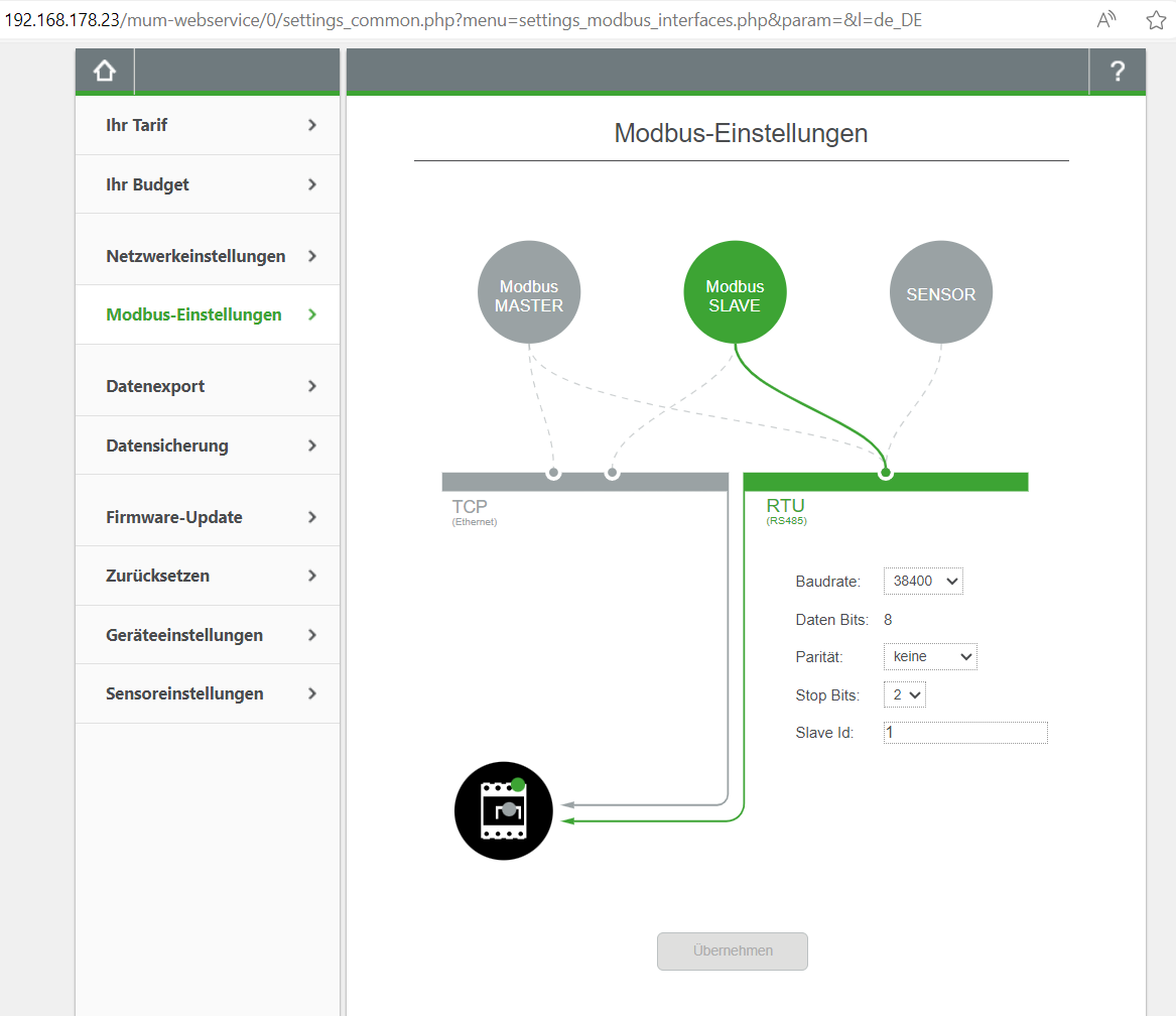

Der B-control Energy Manager EM300 ist wie gesagt über RS485 angebunden aber auch im LAN-Netzwerk über eigene IP erreichbar.

Hier die Infos zum existierenden Zähler Modbus und LAN ANschluss

Hier das Schema - wie 2.2 bei Eurem Tutorial Virtuelle Zähler - ausser daß jetzt noch ein Victron Multipluss II 48/5000/70 einphasig und selbst abgesichert an einer Phase von den PV Leitungen hängt und von nem CerboGX MK2 kontrolliert wird. 2xPytes LiFePo4 Speicher a 5kWh hängen am Cerbo mit CAN-BMS bus LG Chris
