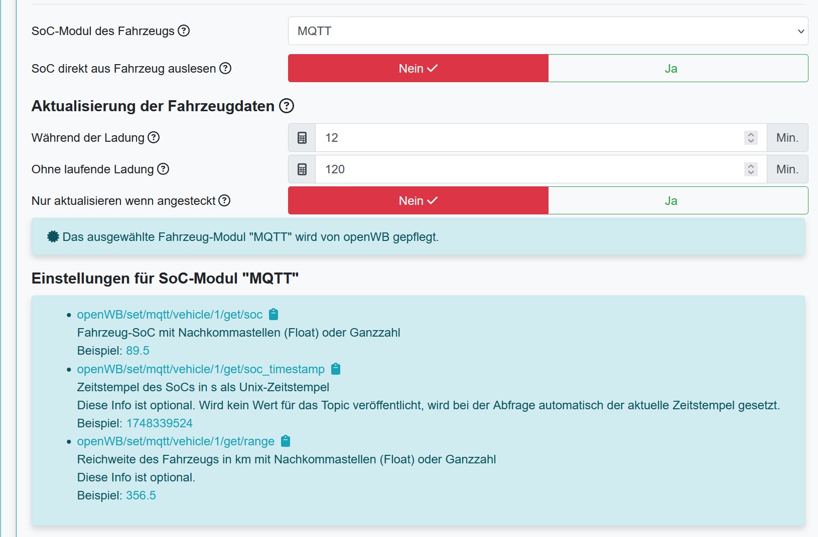

Ich nutze die Release 2.1.8 P3

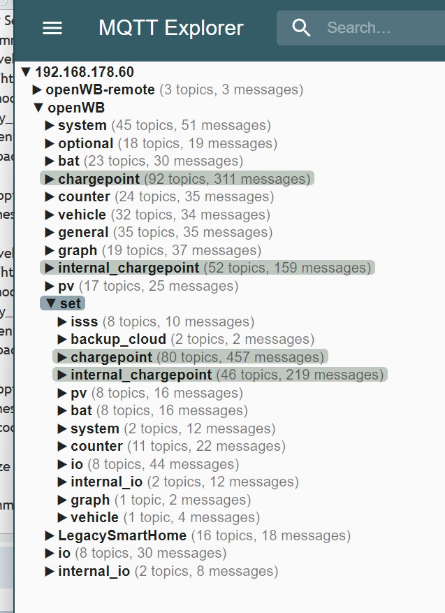

Mir kommt es nur etwas komisch vor das die Topics (angeben im Bild) im MQTT Explorer gar nicht zu sehen sind
Jemand ein Rat was ich falsch mache?

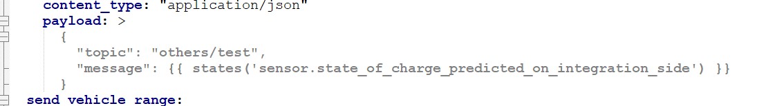

"message": {{ states('sensor.state_of_charge_predicted_on_integration_side') }}
ist das wirklich der nackte wert der da kommt?
Hast du testhalber mal z.B. in others/test als topic geschrieben?
Was steht dann dort im topic?

Ich habe mehrere Varianten mit dem Topic probiert
auch openwb/others/test ; openwb/set/others/test
im MQTT Explorer zeigt er nichts an (oder erstellt ein topic)

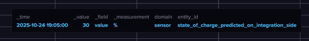

über influx sehe ich aber das ein reiner Zahlenwert enthalten ist

Der Auschnitt von Influx ist nich über MQTT; sondern das schreibt HA direkt in die InfluxDB (wollte hier nur gucken was im Kanal enthalten ist)

Muss im MQTT Explorer denn das Topic ( openWB/set/mqtt/vehicle/1/get/soc ) denn sichtbar sein? Oder ist das nur intern in der Openwb und wird nicht angezeigt/weitergeben?
