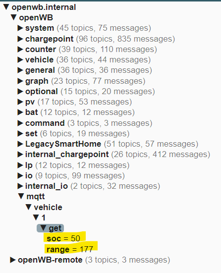

Ich habe in Home Assistant eine Integration, die den SoC meines Autos als Entität bereitstellt.
Bei dem Fahrzeug habe ich in openWB ein SoC-Modul MQTT eingerichtet, dort wird als Topic openWB/set/vehicle/7/get/soc genannt. Ich verstehe das so, dass der Wert unter diesem Topic veröffentlicht werden soll, und dann greift das SoC-Modul darauf zu. Richtig?
Ich habe also im Home-Assistant eine Automatisierung eingerichtet, die den SoC mittels Mosquitto unter dem Topic openWB/set/vehicle/7/get/soc bereitstellt. Im MQTT-Explorer sehe ich auch, dass der Wert dort veröffentlicht wurde.
Leider wird er mir aber in der openWB nicht angezeigt. Habe ich irgendwas falsch gemacht? Was fehlt? In den Protokollen in Home Assistant finde ich keine Fehler, und in den Protokollen der openWB steht sooo viel - ich weiß nicht, wonach ich suchen soll.
Muss ich nicht noch irgendwo die Adresse/Verbindung/Login zum Mosquitto-Server angeben? Aber wo? Muss dazu eine MQTT-Brücke eingerichtet werden? Ich verstehe trotz Recherche nicht ganz, was das ist und ob ich das brauche.

Ich habe mich auch sehr lange mit MQTT beschäftigt und bin jetzt aber am Ende bei der HTTP-API gelandet. Das ist viel einfacher einzurichten und Du brauchst keine MQTT Brücke.
So sieht meine Automation aus:
Dazu musst Du die beiden rest commands noch in der configuration.yaml definieren. Das geht durch das Hinzufügen der Zeilen:
Du musst natürlich die IP-Adresse und das topic an Deine Umgebung anpassen, den Sensornamen (x_xx_xxxx) anpassen und die HTTP-API unter "Einstellungen - Allgemein" aktivieren. Diese Vorgehensweise läuft bei mir seit einigen Wochen einwandfrei.

Deine Beschreibung klingt so, als würdest Du es auf dem Broker im Home Assistant publizieren? Du musst das auf dem Broker publizieren, der auf dem openwb-Server läuft (<IP-Adresse der openwb>:1883).

Ich habe jetzt alles so gemacht wie von dir beschrieben, aber noch klappt es nicht. Die IP-Adresse ist die der openWB, nicht die von HA, oder?shesse hat geschrieben: Mo Feb 24, 2025 3:03 pmDu musst natürlich die IP-Adresse und das topic an Deine Umgebung anpassen, den Sensornamen (x_xx_xxxx) anpassen und die HTTP-API unter "Einstellungen - Allgemein" aktivieren.
Was muss ich beim Fahrzeug im SoC-Modul als SoC-URL eintragen?
https://192.168.178.123:8443/v1/openWB/ ... /7/get/soc klappt nicht, https://192.168.178.123:8443/v1/ auch nicht.
"v1" ist fest, oder? Oder steht das für mein Fahrzeug (ID = 7) und muss dann v7 lauten?

So, es funktioniert nun, mit der Lösung von @shesse.
Ich hatte fälschlich angenommen, dass ich das SoC-Modul im Fahrzeug auch auf HTTP umstellen müsse, aber das war falsch. Sein Code sendet SoC und Range an den MQTT-Broker der openWB, und dort kann man ihn mit dem MQTT-SoC-Modul abfragen.
Ergo: In den Fahrzeug-Einstellungen der openWB das SoC-Modul "MQTT" eintragen, in HA die IP-Adresse der openWB verwenden, als Topic das eintragen, was einem das MQTT-SoC-Modul anzeigt ("openWB/set/vehicle/<vehicle-id>/get/soc" bzw. ".../range").
Eine reine MQTT-Lösung scheint tatsächlich deutlich komplizierter zu sein. Vielen Dank euch allen für die Hilfe!
