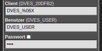

LutzB hat geschrieben: Fr Mär 14, 2025 9:53 am Eventuell bei Tasmota einen Benutzer mit Psswort für MQTT hinterlegt? Das muss leer sein.
Leider nein, das sind nur die Standardeinträge, welche ich sicherheitshalber nochmals gelöscht habe. Nach dem Neustart sieht es wieder gleich aus:
Bildschirmfoto vom 2025-03-14 11-10-53.png (13.83 KiB) 8802 mal betrachtet

Doch, hast Du. Löschen geht anscheinend nur über die Konsole.
https://github.com/arendst/Tasmota/discussions/16429

LutzB hat geschrieben: Fr Mär 14, 2025 10:35 am Doch, hast Du. Löschen geht anscheinend nur über die Konsole.
E voilà! Genau das war es! Da muss man zuerst mal drauf kommen..... :-)
Vielen herzlichen Dank.

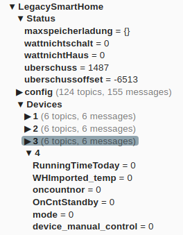

Nun habe ich noch eine Zusatzfrage: Ich versuche nun meine Boilersteuerung von V1.9 nach V2.0 zu migrieren. Diese mache ich via MQTT und Tasmota Devices. Ich sehe unterdessen die Tasmota Geräte und auch die konfigurierten Boiler Devices (deren 4) im MQTT Broker von 2.0.
Folgende Frage: Gemäss Anleitung sollte ich den Relaisstatus folgendermassen lesen können:
Wenn Einschaltbedingung erreicht (Beispiel hier mit Device 4)
openWB/LegacySmartHome/Devices/4/[b]ReqRelay[/b] = 1
openWB/LegacySmartHome/Devices/4/Ueberschuss = in Watt
Wenn Ausschaltbedingung erreicht
openWB/LegacySmartHome/Devices/4/[b]ReqRelay[/b] = 0
Aber das Topic "openWB/LegacySmartHome/Devices/<device>/ReqRelay" gibt es im V2 Broker gar nicht:
Bildschirmfoto vom 2025-03-14 14-43-48.png (28.55 KiB) 8732 mal betrachtet
In V1.9 war das "RelaisStatus" aber auch dieses ist nicht zu finden.
Welches Topic muss ich nun lesen, um meinen Tasmota Geräten zu sagen, dass die Boiler eingeschaltet werden müssen?
Vielen Dank
