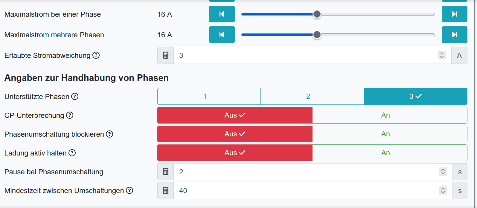

Bei mir scheint der seit dem Patch 2 (Patch 3 installiert seit gestern), ganz komisch zu schwingen, plus dem Hinweis in der OpenWB "keine Phasenumschaltung da das Fahrzeug nicht mit der vorgegebenen Sromstärke plus minus der erlaubten Stromabweichung aus dem Fahrzeugprofil lädt" - siehe Bild.
Ich hatte gestern dann einmal den Tesla ein und wieder ausgesteckt und die OpenWB neu gestartet, danach gab es kein Problem mehr beim Laden und die Meldung war weg.
Heute jetzt leider aber wieder das gleiche, mit dem am Vormittag geladenen VW eUP gab es keine Probleme.

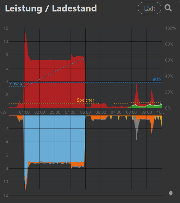

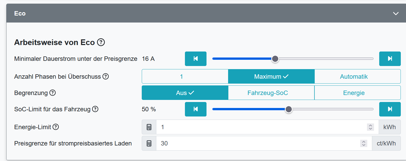

Verfasst: Sa Nov 01, 2025 9:08 am
von Gagadada
OpenWB Software 2.1.8-Patch.3
ECO Laden (vermutlich) nur mit 2 statt 3 Phasen
In der Nacht haben wir 5 Stunden günstigen Strom. Hier sollte der enyaq 80 mit allen 3 Phasen laden, hat jedoch nur 7 kW gezogen.
Irgendwelche Ideen? Hier meine Einstellungen
eco laden 2.png (94.04 KiB) 1385 mal betrachtet
eco laden.png (77.31 KiB) 1385 mal betrachtet
eco laden 3.png (64.86 KiB) 1385 mal betrachtet
Re: Rückmeldungen 2.1.8 Release Patch 2/3
Verfasst: Sa Nov 01, 2025 9:44 am
von openWB
openWB kann nur 1 oder 3 Phasen.
Im status ersichtlich das auf allen Phasen Spannung anliegt?
Beschränkung im Fahrzeug aktiv?
Ansonsten nachstellen und Log speichern.
Verfasst: So Nov 02, 2025 8:01 am
von AlexSE
Gagadada hat geschrieben: Sa Nov 01, 2025 9:08 am OpenWB Software 2.1.8-Patch.3
Hat er wirklich nur mit 7kW geladen, oder wurde das so nur angezeigt?
Als ich sowas mal hatte, war der Energiezähler defekt und hat eine Phase nicht mehr mitgemessen.
Siehst du über die PV Auswertung mehr Bezug?
