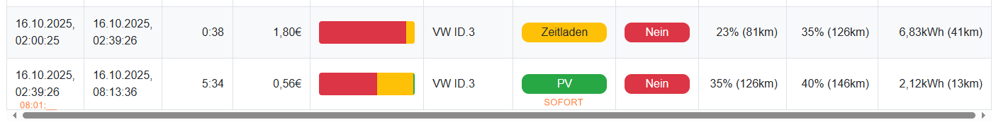

Ladeprotokoll falsche Start-Zeit und falscher Lademodus:
Ich melde das hier, da Rückmeldungen zu Patch 1 bereits gesperrt.
Vorgeschichte: Letzte Nacht hatte ich mein Auto per Zeitladen auf 35% geladen, soweit OK (eigentlich wollte ich nachts netzdienlich auf 40% laden, da das Fahrzeug abends schon angesteckt war ließ sich der SoC nicht mehr ändern, soweit bekannt).
Ich hatte deshalb entschieden heute früh vor Abfahrt zur Arbeit mittels Sofort-Laden von 35% auf 40% zu laden, hat soweit gepasst.
Zufälligerweise hatte ich anschließend noch einen Blick ins Ladeprotokoll geworfen und musste feststellen, dass für diesen Ladevorgang ein fehlerhafter Start-Zeitstempel (02:39: statt 08:01:) sowie ein falscher Lademodus (PV statt Sofort) eingetragen ist.
Dies hat keine hohe Priorität, trotzdem die Fehler bitte bei Gelegenheit beheben - Danke!

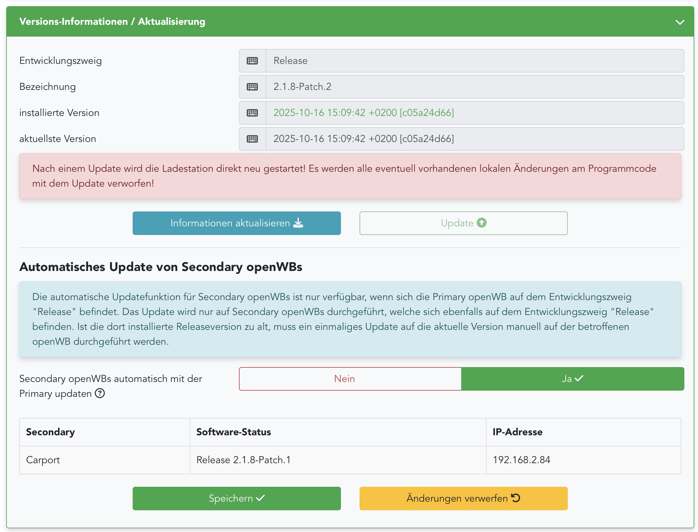

Wie schon bei Patch 1, hat sich die Secondary bei Patch 2 nicht selbständig mit aktualisiert.
