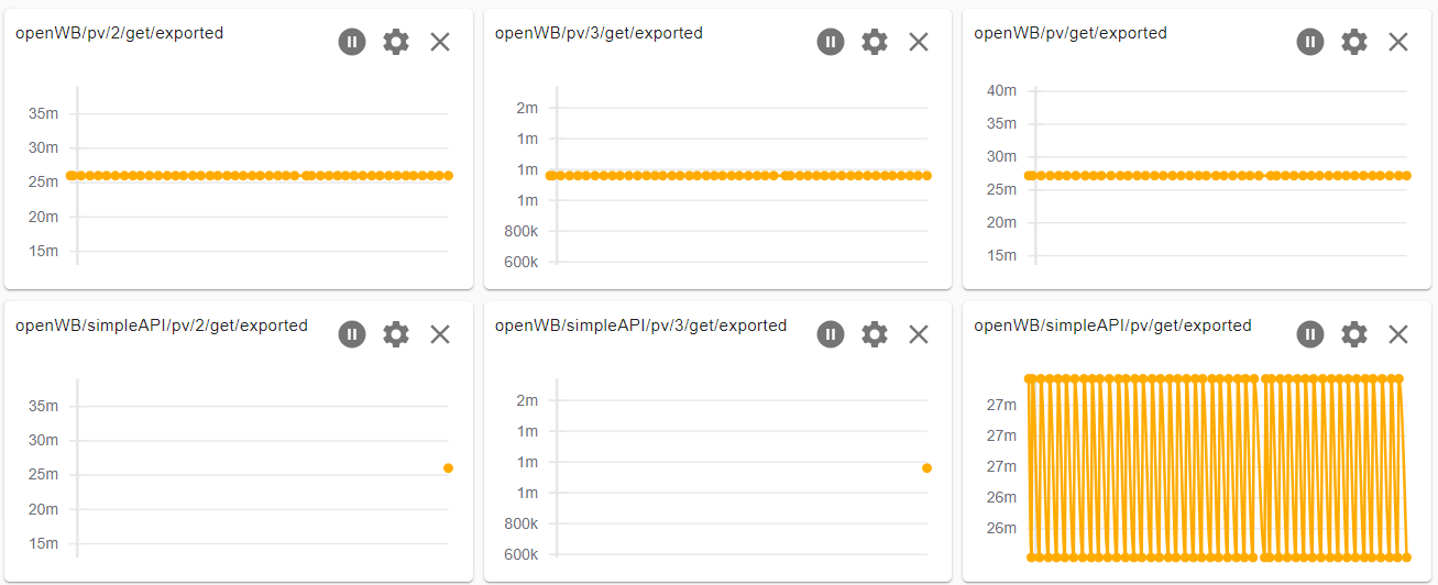

openWB hat geschrieben: Di Jan 06, 2026 11:21 am
ChristophR hat geschrieben: Do Jan 01, 2026 6:33 pm Falscher Wert in der SimpleAPI (2025-12-22 08:24:28 +0000 [86a39069c]):
Ich habe 2 Wechselrichter in der openWB eingerichtet und gerade ist damit eine Unstimmigkeit in der SimpleAPI aufgefallen.
Ich habe folgende Werte:
openWB/simpleAPI/pv/2/get/daily_exported: 916.0
openWB/simpleAPI/pv/3/get/daily_exported: 50.0
openWB/simpleAPI/pv/get/daily_exported wechselt ständig zwischen 916 und 966 hin und her.
Soll an der Stelle der Summenwert wie unter "openWB/pv/get/daily_exported" oder der "ich kann auch keine ID angeben"-Wert aus pv/2 ausgegeben werden?
Ansich der keine ID Wert.
Das skaliert natürlich nur wenn es nur eine PV gibt.
Mit Angabe der ID ists korrekt?
Vielleicht ist es mit eine Screenshot klarer.
Im "normalen" mqtt-Baum gibt es einen Pfad, in dem alle Wechselrichter zusammengerechnet werden:
openWB/pv/get/exported ist die Summe aus:
openWB/pv2/get/exported und
openWB/pv3/get/exported
In der SimpleAPI ist der Pfad
openWB/SimpleAPI/pv/get/exported quasi doppelt belegt.
Einmal die Summe aus pv2+pv3 und dann pv2 als "Keine ID":
