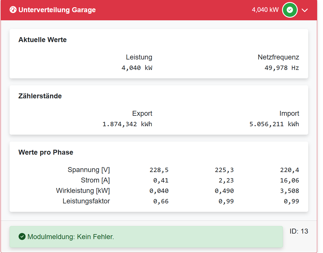

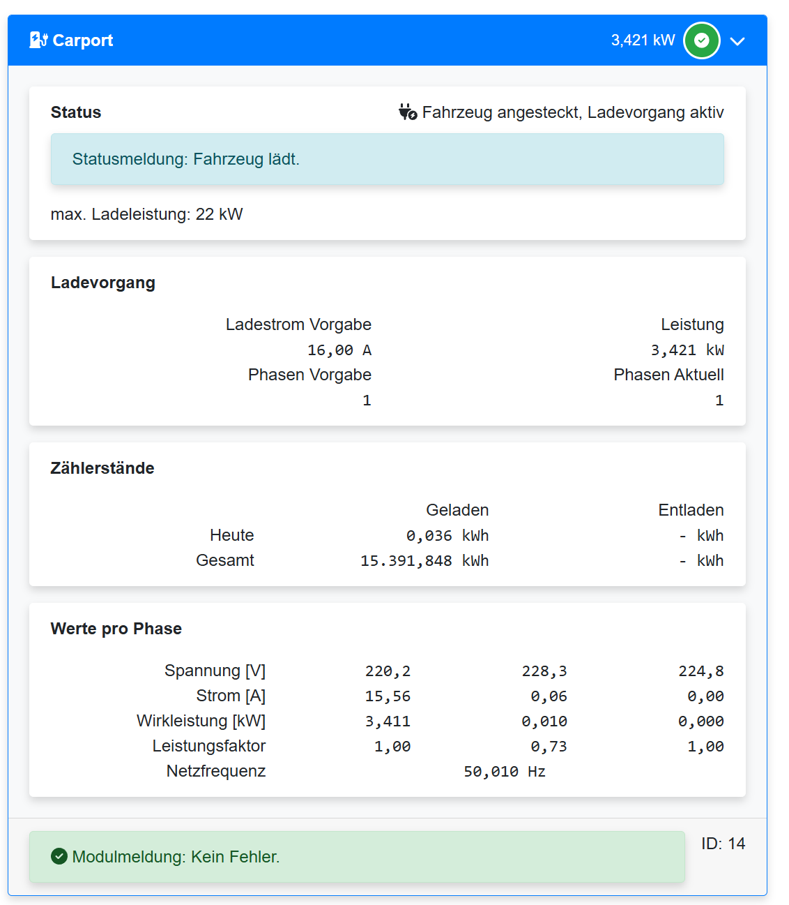

Hallo Lena ,
so nun Einpasiges Sofortladen mit dem ID3 auf den Ladeplatz 14 .
Hier das Bild des Ladeplatz und des Hausanschlusszählers .
Screenshot 2026-01-29 185222.png (113.34 KiB) 1081 mal betrachtet
Screenshot 2026-01-29 185235.png (73.84 KiB) 1081 mal betrachtet
Ich hoffe das gibt Aufschluss
Hier noch die Konfig des Ladepunkte
(116.37 KiB) Noch nie heruntergeladen
Wie man sieht ist die EVU Phase auf L2 gestellt und wie man auf dem Bild sehen kann ich auch L2 EVU entsprechend belastet oder sehe ich das falsch ?
Nur bei dem Unterverteiler ist es L3 , siehe bild Macht das was ?
Screenshot 2026-01-29 185449.png (75.72 KiB) 1076 mal betrachtet
Hier noch der Log falls der Relevant ist

Re: Rückmeldungen 2.1.9 Release
Verfasst: Fr Jan 30, 2026 6:33 am
von BJ Axel
Spannend, man sieht auch bei Dir am openWB-Zähler, daß zwar nur einphasig auf Phase 1 mit 16A geladen wird, aber Phase 2 ebenfalls etwas anzeigt (0,06A). Sehe ich hier auch. Daß die Netzfrequenzmessung zu niedrige Werte anzeigt ist da fast schon nebensächlich.
Gerne vergleichen mit https://www.netzfrequenzmessung.de/
Klarer Fall von Übersprechen, kein gutes Zeichen für die Qualität des Stromzählers.

Verfasst: Fr Jan 30, 2026 7:55 am
von LenaK
Meth hat geschrieben: Do Jan 29, 2026 5:52 pm
LenaK hat geschrieben: Mi Jan 28, 2026 7:06 am LP 14 [0.47, 10.48, 10.48] EVU-Phasenverschiebung = 2 -> [10.48, 0.47, 10.48]
LP 15 [10.95, 10.49, 10.87]
Summe = [21.43, 10.96, 21.35]
Ströme an Zähler 13 [21.69, 21.76, 10.97]
-> openWB schließt daraus auf 10A sonstigen Verbrauch an Zähler 13 auf L2 und gibt diesen Strom nicht für die Ladung frei.
Ist die Phasenverschiebung an LP 14 richtig eingestellt? Bitte mit einer einphasigen Ladung testen, ob die evtl auf L3 statt findet.
Hallo Lena ,
https://paste.openwb.de/lYGHx4QYebZarv1
Du hast also noch eine Phasenrotation zwischen Zwischenzähler und EVU.
LP: L1, L2, L3
Zwischenzähler: L2, L3, L1
EVU: L3, L1, L2
Das wird so leider nicht unterstützt. Die Phasenrotation soll ja die Phasen gleichmäßig belasten, eine Rotation zwischen den Zählern ist nicht vorgesehen. Nur zwischen Last und EVU.
Verfasst: Fr Jan 30, 2026 8:12 am
von Meth
LenaK hat geschrieben: Fr Jan 30, 2026 7:55 am
Hallo Lena ,
LP: L1, L2, L3
EVU: L3, L1, L2
Also am besten die Phasengleichheit bei den EVU und Unterzähler sicherstellen und dann sollte das Funktionieren oder ?
Muss erstmal gucken ob ich das hinbekomme ... Da hängen leider noch Drehfeldgebundene Verbraucher dran ....
Aber Ist das nicht durch die Struktur vorgegeben da die 2 Ladepunkte ja in dem Unterverteiler "hängen" dann müsste dieser doch die Vorgabe sein ?!
Also so würde ich das sehen .
Verfasst: Fr Jan 30, 2026 10:54 am
von LenaK
Ja
Dann müsste man aber für jeden Zwischenzähler die Phasenrotation zum EVU-Zähler oder nächsten Zwischenzähler angeben können und das sprengt dann den Rahmen. Sonst weiß das Lastmanagement ja nicht, wie die Soll-Ströme am EVU-Zähler zu erwarten sind.
