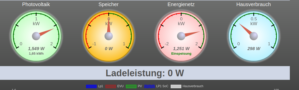

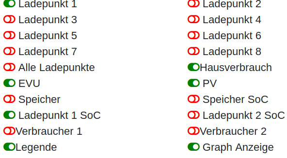

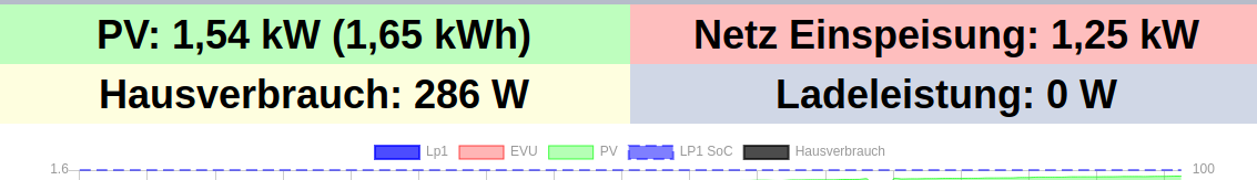

Minor Bug oder Denkfehler?
Ich habe in meiner Installation keinen Speicher, also auch nicht konfiguriert.
Im Standard Theme wird der Speicher nicht angezeigt, im Gauges aber.

Siehe:matze_essen hat geschrieben: Do Jun 25, 2020 6:32 am Minor Bug oder Denkfehler?
viewtopic.php?f=11&t=1187&p=10382
Bedarf noch der Anpassung.

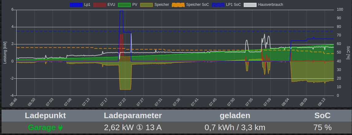

gerade wollte ich mal schnell den Lademodus umstellen, um das Auto vor einer längeren Fahrt auf fast 100% SoC zu bekommen.
Also im PV-Modus schnell die 70%-Regelung abgeschaltet, die im Speicher-Vorrang erlaubten 2500W Entladeleistung kontrolliert und den erlaubten Speicher-Entlade-SoC auf 25% runtergesetzt. Somit sollten zur Ladung 2500W+PV zur Verfügung stehen, wenn ich die Logik richtig interpretiere. Die Ladung hat aber trotzdem nicht begonnen. Erst, als die PV die 1500W Einschaltschwelle erreicht hatte, ging es los.
Kann es sein, dass bei der Berechnung der Einschaltschwelle die erlaubte Entladeleistung des Speichers nicht berücksichtigt wird? Im Screenshot sieht man, dass ich zum fraglichen Zeitpunkt kurz das Sofortladen aktiviert, dann jedoch wegen dem Bezug wieder abgeschaltet habe.
Die Daten aus dem Status:

Richtig, es dient dazu bei laufender Ladung bis X zu entladen.Kann es sein, dass bei der Berechnung der Einschaltschwelle die erlaubte Entladeleistung des Speichers nicht berücksichtigt wird? Im Screenshot sieht man, dass ich zum fraglichen Zeitpunkt kurz das Sofortladen aktiviert, dann jedoch wegen dem Bezug wieder abgeschaltet habe.

Wäre es nicht sinnvoller, die erlaubte Entladeleistung für die Einschaltschwelle zu berücksichtigen?openWBSupport hat geschrieben: Fr Jun 26, 2020 6:26 amRichtig, es dient dazu bei laufender Ladung bis X zu entladen.Kann es sein, dass bei der Berechnung der Einschaltschwelle die erlaubte Entladeleistung des Speichers nicht berücksichtigt wird? Im Screenshot sieht man, dass ich zum fraglichen Zeitpunkt kurz das Sofortladen aktiviert, dann jedoch wegen dem Bezug wieder abgeschaltet habe.
Wenn du einen guten Erklärtext dazu hast ergänze ich den gerne![]()
In meinem Beispiel:
Bisher: PV > 1500W ? -> Ladung starten
Neu: PV + Entladeleistung > 1500W ? -> Ladung starten (wobei die Entladeleistung bei Bat-SoC < Min. = 0 ist)
So könnte man immer Energie "umschaufeln". Jetzt funktioniert das nur, wenn die PV genügend Leistung bringt oder ich auf Sofortladen mit 1 Phase umschalte. Nachteil ist bei letzterem jedoch, dass dann nicht automatisch auf 3 Phasen umgeschaltet wird.
Gruß,
Lutz
[EDIT]
Ein weiterer Grund, das in der Berechnung anzupassen sehe ich darin, dass nach Beginn der Ladung es bereits wie gewünscht funktioniert. Schließlich wird nach dem Starten gleich hochgeregelt, bis die Summe aus PV und Speicherentladung ausgenutzt wird. Warum also nicht gleich starten, wenn die Summe die Einschaltschwelle übersteigt? Das "Warten" auf die PV-Leistung macht also keinen Sinn und verzögert nur den Beginn der Ladung.
