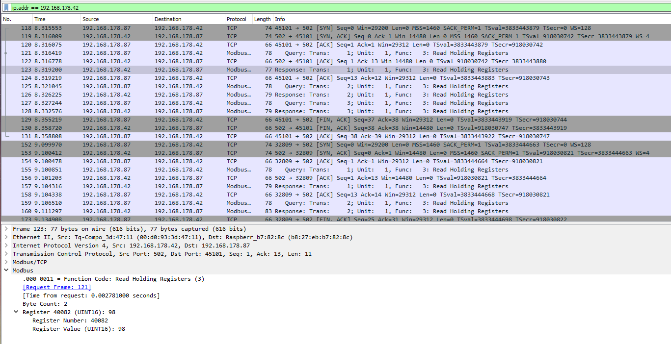

Kommst du mit Wireshark klar am nachzusehen ob die openWB überhaupt etwas an die E3DC schickt und irgendeine Antwort kommt?

Chiliheld hat geschrieben: Mo Aug 09, 2021 3:57 pm puh das ist schon ewig her... sag mir mal kurz wie ich da nen Filter auf die IP setz?
Wenn du es versuchen willst, dann auf der openWB Maschine auf der Kommandozeile erst mal sehen ob tcpdump drauf ist.
Wenn nicht, nachinstallieren mit z.B. apt install tcpdump.
Dann starten mit z.B.
tcpdump -vqp -i eth0 -w test.cap -s 8192
wobei eth0 das LAN interface ist. Ob das bei dir auch eth0 ist, siehst du mit ifconfig.
test.cap ist dann die Capture Datei, die erzeugt wird. Nach dem Test tcpdump beenden mit ctrl-c.
Die .cap Datei auf deinen Desktop/Laptop ziehen, mit Wireshark öffnen und in der Filterzeile z.b. eingeben
ip.addr == <IP der E3DC>
und Enter drücken.
Dann sollte was kommen, siehe Beispielbild.

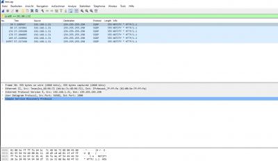

Chiliheld
Beiträge: 83
Registriert: Do Jul 22, 2021 7:53 am
Re: OpenWB mit E3DC S10E
Beitrag von Chiliheld »
nö, keine Veränderung
hab mal mit Wireshark gespielt... da seh ich aber auch keine Modbus Verbindungen von .200 (IoB) zu .31 (E3DC).
Welches Log meinst du? im E3DC oder irgendeins im OpenWb?
hier das Wirekshark tcpdump vom oWB

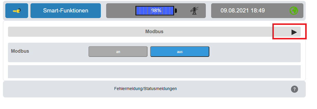

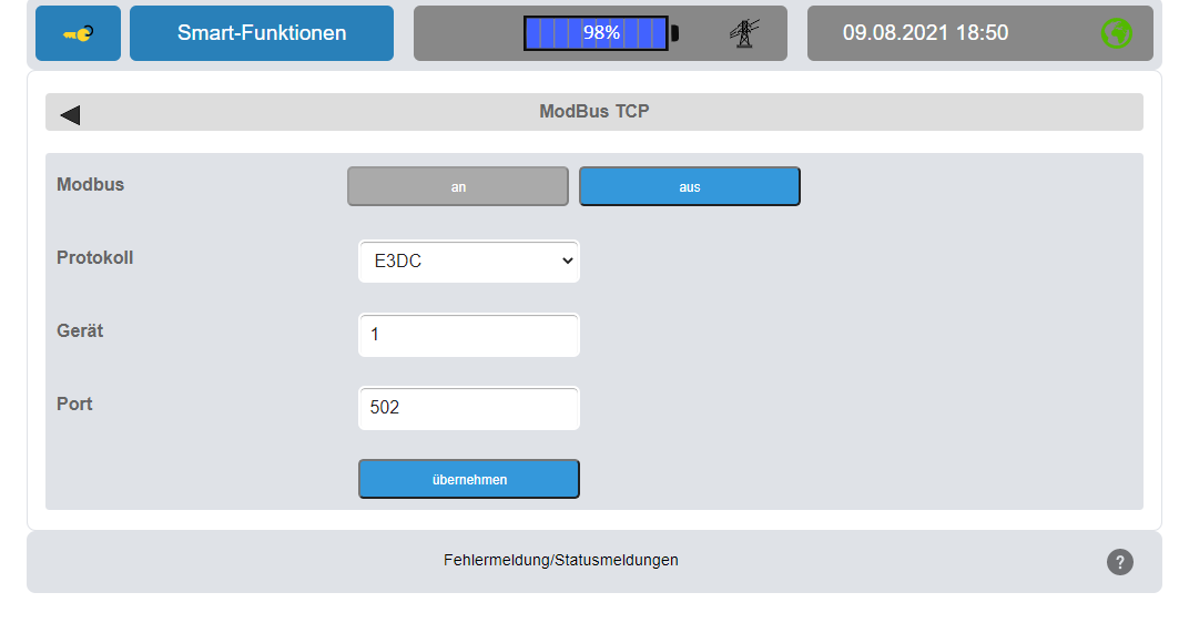

Ich habe auch E3dc. Das Gui um den Modbus anzustellen ist fürchterlich im e3dc.
So sieht das Gui (unter Modbus aus) wenn e3dc korrekt parametrisiert ist:
Pfeil in roter Box drücken.

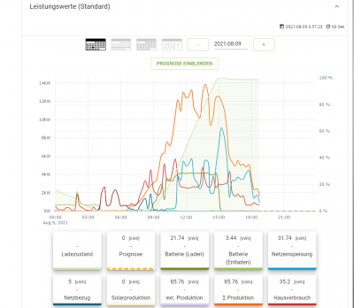

Was noch viel hilft zur Fehlersuche wenn du im e3dc Portal schaune gehst, was er über den Tag so mitgelogt hat und das mit Openwb vergleichst.

Schaut zwar anders aus wie bei mir (hast du nen Pro?) aber der Modbus ist an; hab ja schon 3 Geräte am kommunizieren mit dem E3DC
