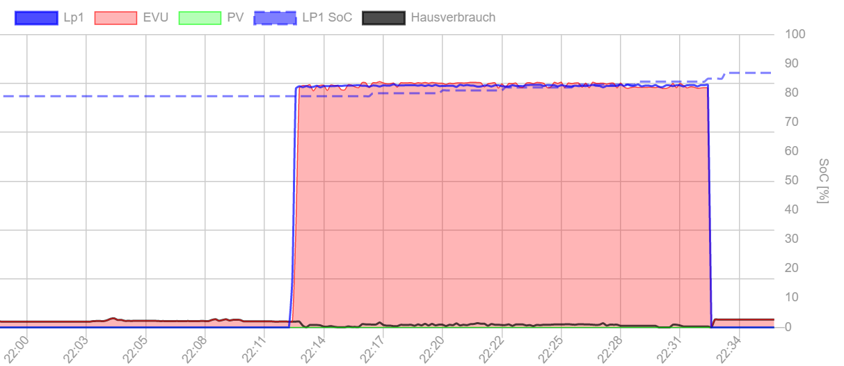

Hurra! Auto geladen und der SoC wurde schön brav hochgezählt. Wie man sich über die kleinen Dinge des Lebens dann doch so freuen kann, in diesem fall eine in kleinen Schritten steigende blau gepunktete Linie.
War nur ein kurzer Test von 79% SoC auf 85% - waren dann tatsächlich 87% lt. App. Also die Effizienz auf 96% erhöht. Mal sehen wie sich das in den nächsten Tagen entwickelt.

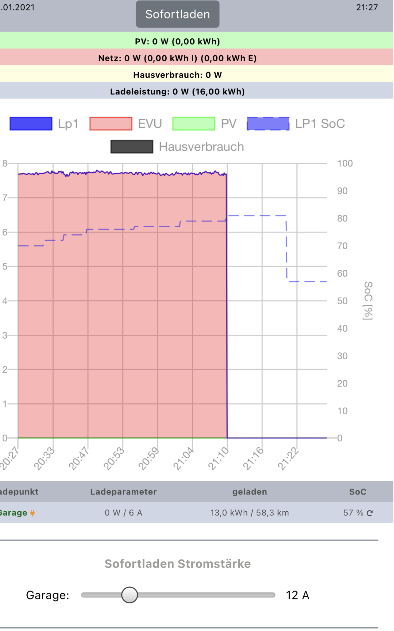

Re: SoC für den neuen Opel Corsa e (ggf. auch Peugeot 208e?)
Warum auch immer war das Auto auf 80 % und ist dann nach einer halben Stunde wieder auf 57 % zurückgegangen vermutlich kam eine Aktualisierung von der API obwohl das Auto nicht noch mal angesteckt wurde
