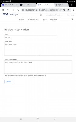

Hier die Schritte
1) account id einrichten (rechts oben)
https://developer.groupe-psa.com/inc/
2) dann aufs aktivierungsmail drücken
3) und sich anmelden und folgende Parmeter eingeben;
Zu Tab App wechseln in nav bar.
Dann create a new app button drücken
Dann Name wählen (required) und redirect OAuth2 redirection URI eingeben
Dann abschicken (submit drücken)
Client_id und client_secret mit Cut and Paste kopieren
Achtung client_secret wird nur einmal angezeigt.

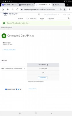

Dann muss noch das Api von b2c verknüpft werden:
Auf API Product tab wechseln
Suchen und auswählen Connected Car - B2C
Dann einen kostenlosen Plan wählen und subscribe drücken
4) nun haben wir alles Nötige eingerichtet.
