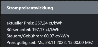

Ich habe den Demo Token von Tibber in openWB eingefügt und verifiziert.
Leider zeigt er mir: aktueller Strompreis: 251,56 ct/kWh
Bei https://developer.tibber.com/explorer erhalte ich zurück:
Mein Vertrag ist noch nicht aktiv, deswegen bekomme ich nicht meine eigenen Werte. Trotzdem müssten ja die Demo Werte vernünftig angezeigt werden.

Soweit ich das sehe, stimmt doch alles. Im Explorer meldet er Dir für den Demoaccount einen Strompreis von 2,52€. Davon sind 59ct Steuern und 1,93€ der Spotpreis. Das Tibber Modul sagt das selbe...Peete hat geschrieben: Mi Nov 23, 2022 1:16 pm Ich habe den Demo Token von Tibber in openWB eingefügt und verifiziert.

Wie gesagt, er zeigt in der openWB das an. Wo siehst Du den Log aus dem Tibber Modul. Das habe ich nicht angehangen.jpn hat geschrieben: Mi Nov 23, 2022 2:31 pm Soweit ich das sehe, stimmt doch alles. Im Explorer meldet er Dir für den Demoaccount einen Strompreis von 2,52€. Davon sind 59ct Steuern und 1,93€ der Spotpreis. Das Tibber Modul sagt das selbe...

Du hattest doch die Ausgabe von https://developer.tibber.com/explorer für den Demo Account eingefügt:Peete hat geschrieben: Mi Nov 23, 2022 2:50 pmWie gesagt, er zeigt in der openWB das an. Wo siehst Du den Log aus dem Tibber Modul. Das habe ich nicht angehangen.jpn hat geschrieben: Mi Nov 23, 2022 2:31 pm Soweit ich das sehe, stimmt doch alles. Im Explorer meldet er Dir für den Demoaccount einen Strompreis von 2,52€. Davon sind 59ct Steuern und 1,93€ der Spotpreis. Das Tibber Modul sagt das selbe...
"total": 2.5156,
"energy": 1.9262,
"tax": 0.5894,

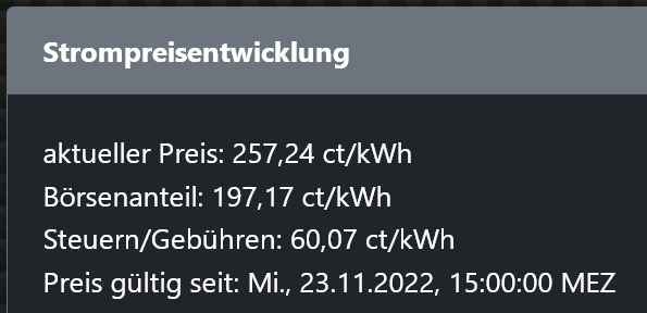

Re: Einbinden in das smart Charging von Tibber.
Schau doch mal bitte auf mein Bild.jpn hat geschrieben: Mi Nov 23, 2022 3:10 pm Der "total" Wert war doch genau das was auch openWB abgerufen und angezeigt hat, oder habe ich Dein Problem irgendwo falsch verstanden?
In der Ramdisk (etproviderprice) steht 265.80, müsste aber 26.58 sein.
Aus der tibbergetprices.py werd ich nicht schlau.
Vielleicht kann mir jemand helfen.
