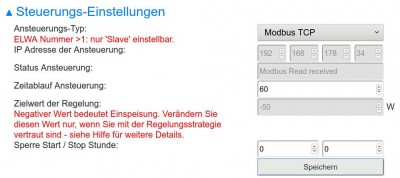

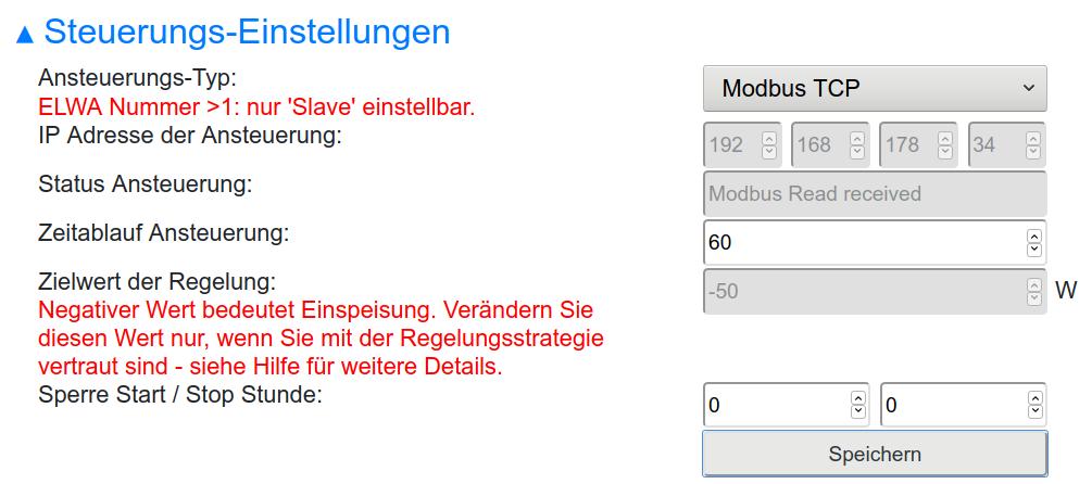

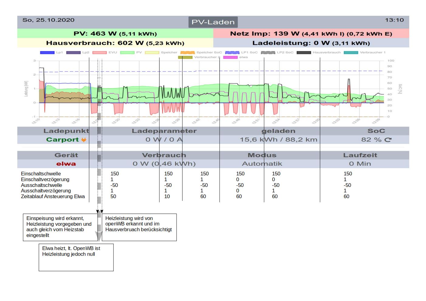

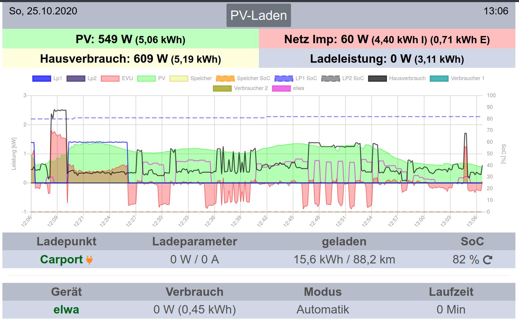

Hallo Oliver,
ich habe die Sonne heute genutzt, um das Verhalten von openWB/elwa genauer zu beobachten. Dabei habe ich die Parameter Ein- und Ausschaltverzögerung, sowie die Zeitablaufansteuerung in den Steuerungseinstellungen der Elwa variiert. Dies ist in folgendem Bild dargstellt:
Ein sinnvolles Verhalten ist vorhanden, solange Ein- und Ausschaltverzögerung >0, sowie eine Zeitablaufansteuerung >50 eingestellt ist. Dies könnte mit einem Timingproblem in openWB zusammenhängen, das zum Zeitpunkt 12:27 kommentiert ist, sich aber regelmäßig wiederholt.
Allerdings scheint auch die Kommunikation mit Elwa nicht sauber zu laufen. Elwa ist immer mal wieder rot und durchgestrichen dargestellt:
Die Kommunikationseinstellungen sehen wie folgt aus:
Ich hoffe das hilft für die Fehlersuche weiter. Abschließend folgt noch die Log-Datei des ausgewerteten Zeitraums.
Klaus

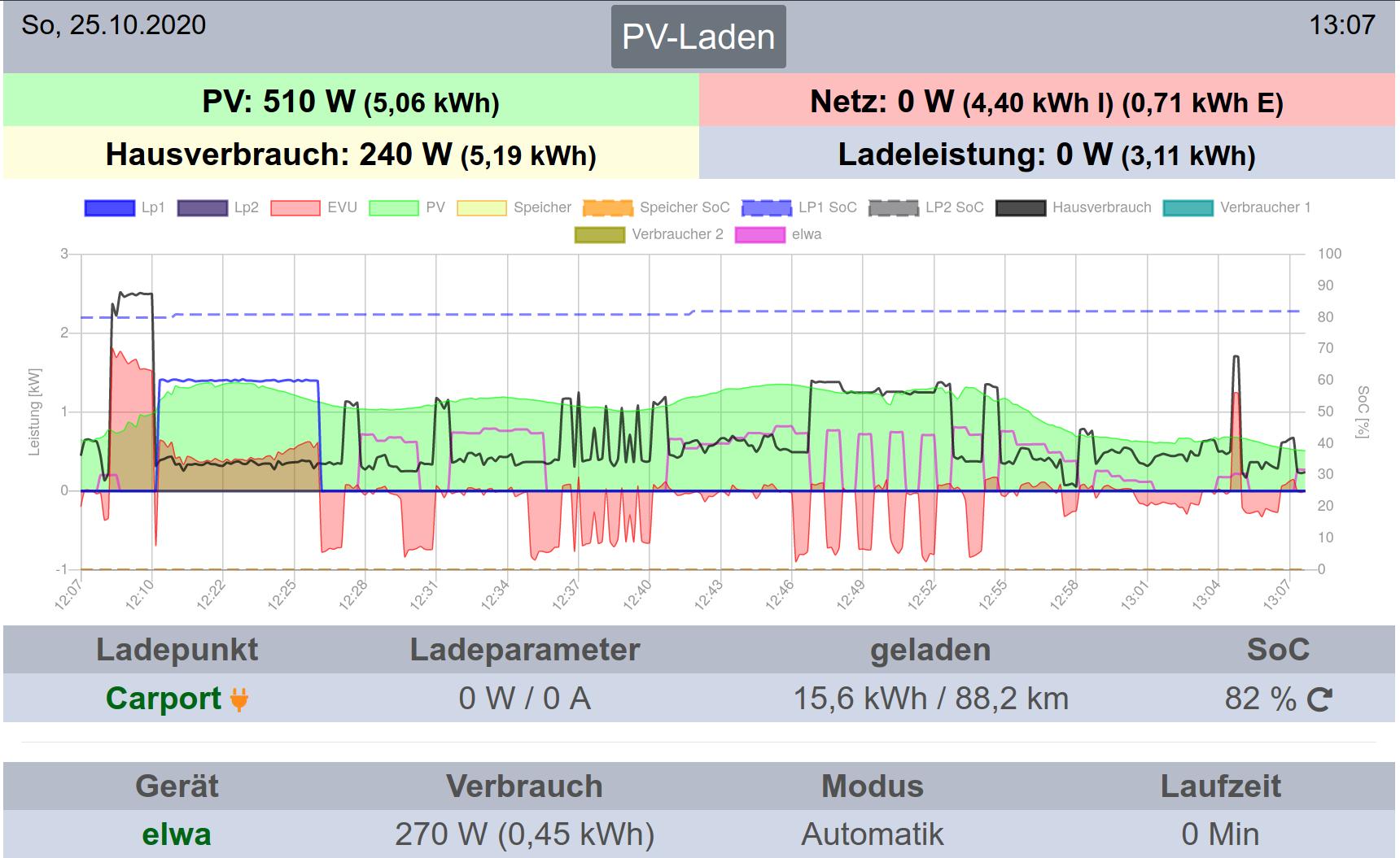

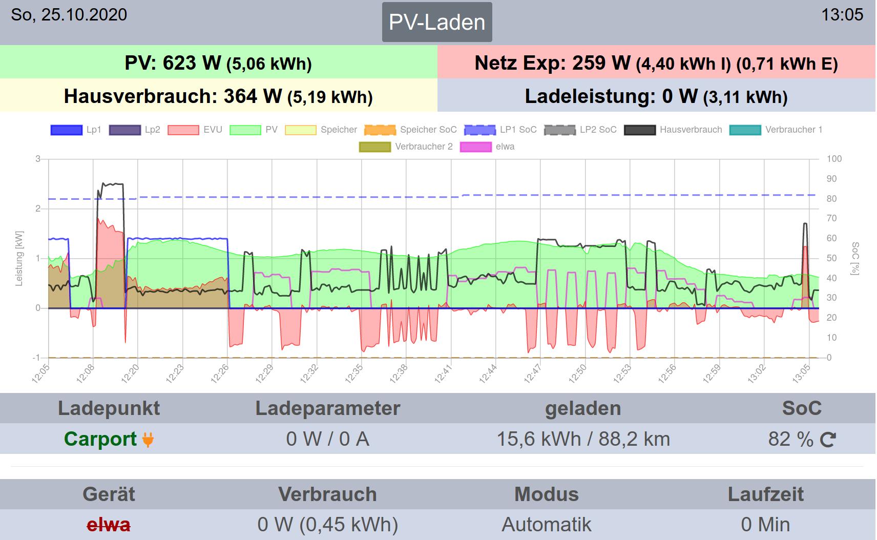

Hallo Klaus,
Danke für den Aufwand
Jetzt ist das log intressant. Ob elwa selber rausregelt (wegen zeitablauf elwa und dann Status 3) oder ob er die 0 Line durchbricht und durch openwb ausfiegt.
Elwa durchgestrichen ist schon korrekt, dann ist aus Openwb die Einschaltbedingung nicht erfüllt.(pvmodus = 0)
Hast du mir bitte das log von heute (10/25) ?
Am besten sieht es bei dir um 12:42 aus. Elwa und Hausverbrauch verbrauchen die Pv Leistung.
Um 12:48 fliegt elwa immer wieder raus, da Kurzzeitig bezug da ist und kann nicht nachregeln.
Frage: Hast du die Ausschaltschwelle mit negativem Vorzeichen erfasst ?
Defintion in Openwb
"Ausschaltschwelle
Parameter in Watt [W] für das Ausschalten des Gerätes. Steigt der Bezug über den Wert Ausschaltschwelle, stoppt das Gerät. Wenn ein Speicher vorhanden ist, wird die Speicherleistung mit in den vorhanden Überschuss mit eingerechnet. "
Also hier ist eine positive Zahl ein Bezug. Eine negative Zahl währe eine Einspeisung.
Das bedeute hier, das bei einer Einspeisung kleiner 50 Watt elwa rausfliegt (oder hast du es nur so dokumentiert ?)
Ich denke als Empfehlung für Elwa solltes du mit folgendem fahren:
Power timeout aus 120 Sekunden in elwa stehen.
Ausschaltschwelle 500 Watt (Bezug)
Ausschaltverzögerung 3 Minuten
Grund für die Werte:
Gehen wir davon aus, das dein Heizstab heizt und 1000 Watt verbraucht.
Pv Leistung ist auch 1000 Watt.
Nun stellst du einen Verbraucher an, der 700 Watt braucht.
Im nächsten Zyklus (30 Sekunden) wird watt.py elwa 300 Watt schicken und Elwa regelt runter.
Vom openwb driver wird immer eine 0 geschickt, wenn durch das aktivieren vom Elwa ein Bezug stattfinden würde.
Boost Modus (zeitlich gesteuerte Warmwassersicherstellung unabhängig vom Solarüberschuss) hast du nicht im Elwa erfasst, oder. Das würden wir mit Status 4 im log sehen ?

Hallo Oliver,
schön dämlich, wenn man den gleichen Fehler zwei Mal macht :(
Im Anschluss ist der korrekte Log-Auszug von gestern.
Die Änderung des Verhaltens um ca. 12:46 kam durch die Änderung der Paramater. Um ca. 12:45 habe ich Ein- und Ausschaltverzögerung auf null gesetzt. Da kommt dann nach meiner Vermutung wieder das Timingproblem in openWB zum Tragen. Um ca. 12:46 tritt plötzlich Einspeisung auf, deren Höhe genau dem Betrag der Elwa-Leistung entspricht. Es wurde also nicht ein sonstiger Verbraucher, sonder der Heizstab ausgeschaltet. Die Heizleistung ist, erkennbar an der plötzlichen Einspeisung, offensichtlich auf null, während openWB noch die Einspeiseleistung des letzten Abtastzyklus gespeichert hat (pinkfarbene Linie "elwa"). Das könnte ein Grund für das hin- und herspringen bei bestimmten Zuständen und Parametrierungen sein.
Bei der Ausschaltschwelle hatte ich tatsächlich das Häckchen bei "negativ" gesetzt. Die Warmwassersicherstellung in Elwa ist ausgeschaltet.
Ich habe die Parametrierung jetzt wie von dir vorgeschlagen vorgenommen (Zeitablauf Ansteuerung Elwa 120, Einschaltschwelle 150, Einschaltverzögerung 1, Ausschaltschwelle 500 nicht negativ, Ausschaltverzögerung 3).
Möglicherweise gibt es heute wetterbedingt aber keine neuen Erkenntnisse. Die PV-Leistung meiner Überschussanlage liegt aktuell nur bei 150W...
Klaus

10/25/2020, 12:50:37 elwa on.py devicenr 1 ipadr 192.168.178.20 ueberschuss 792 try to connect (modbus)
10/25/2020, 12:50:37 elwa on.py devicenr 1 ipadr 192.168.178.20 Akt Leistung 0 Status 3
10/25/2020, 12:50:48 elwa watty.py devicenr 1 ipadr 192.168.178.20 ueberschuss 708 Akt Leistung 0 Status 3
10/25/2020, 12:50:48 elwa watty.py devicenr 1 ipadr 192.168.178.20 Neu Leistung 708 pvmodus 1 modbuswrite 1
10/25/2020, 12:50:48 elwa watty.py devicenr 1 ipadr 192.168.178.20 device written by modbus
10/25/2020, 12:51:06 elwa off.py devicenr 1 ipadr 192.168.178.20 ueberschuss 49 try to connect (modbus)
10/25/2020, 12:51:06 elwa off.py devicenr 1 ipadr 192.168.178.20 Akt Leistung 708 Status 2
10/25/2020, 12:51:18 elwa off.py devicenr 1 ipadr 192.168.178.20 ueberschuss 29 try to connect (modbus)
10/25/2020, 12:51:18 elwa off.py devicenr 1 ipadr 192.168.178.20 Akt Leistung 708 Status 2
10/25/2020, 12:51:29 elwa watty.py devicenr 1 ipadr 192.168.178.20 ueberschuss 37 Akt Leistung 708 Status 2
10/25/2020, 12:51:29 elwa watty.py devicenr 1 ipadr 192.168.178.20 Neu Leistung 0 pvmodus 0 modbuswrite 1
10/25/2020, 12:51:29 elwa watty.py devicenr 1 ipadr 192.168.178.20 device written by modbus
10/25/2020, 12:51:41 elwa on.py devicenr 1 ipadr 192.168.178.20 ueberschuss 818 try to connect (modbus)
10/25/2020, 12:51:41 elwa on.py devicenr 1 ipadr 192.168.178.20 Akt Leistung 0 Status 3
10/25/2020, 12:51:53 elwa on.py devicenr 1 ipadr 192.168.178.20 ueberschuss 898 try to connect (modbus)
10/25/2020, 12:51:53 elwa on.py devicenr 1 ipadr 192.168.178.20 Akt Leistung 0 Status 3
10/25/2020, 12:52:04 elwa on.py devicenr 1 ipadr 192.168.178.20 ueberschuss 796 try to connect (modbus)
10/25/2020, 12:52:04 elwa on.py devicenr 1 ipadr 192.168.178.20 Akt Leistung 0 Status 3
10/25/2020, 12:52:10 elwa watty.py devicenr 1 ipadr 192.168.178.20 ueberschuss 805 Akt Leistung 0 Status 3
10/25/2020, 12:52:10 elwa watty.py devicenr 1 ipadr 192.168.178.20 Neu Leistung 805 pvmodus 1 modbuswrite 1
10/25/2020, 12:52:10 elwa watty.py devicenr 1 ipadr 192.168.178.20 device written by modbus
10/25/2020, 12:52:49 elwa watty.py devicenr 1 ipadr 192.168.178.20 ueberschuss -92 Akt Leistung 805 Status 2
10/25/2020, 12:52:49 elwa watty.py devicenr 1 ipadr 192.168.178.20 Neu Leistung 713 pvmodus 1 modbuswrite 1
10/25/2020, 12:52:49 elwa watty.py devicenr 1 ipadr 192.168.178.20 device written by modbus
10/25/2020, 12:53:17 elwa off.py devicenr 1 ipadr 192.168.178.20 ueberschuss 6 try to connect (modbus)
10/25/2020, 12:53:17 elwa off.py devicenr 1 ipadr 192.168.178.20 Akt Leistung 713 Status 2
10/25/2020, 12:53:29 elwa watty.py devicenr 1 ipadr 192.168.178.20 ueberschuss 137 Akt Leistung 713 Status 2
10/25/2020, 12:53:29 elwa watty.py devicenr 1 ipadr 192.168.178.20 Neu Leistung 0 pvmodus 0 modbuswrite 1
10/25/2020, 12:53:29 elwa watty.py devicenr 1 ipadr 192.168.178.20 device written by modbus
10/25/2020, 12:53:46 elwa on.py devicenr 1 ipadr 192.168.178.20 ueberschuss 828 try to connect (modbus)
10/25/2020, 12:53:46 elwa on.py devicenr 1 ipadr 192.168.178.20 Akt Leistung 0 Status 3
10/25/2020, 12:53:58 elwa on.py devicenr 1 ipadr 192.168.178.20 ueberschuss 799 try to connect (modbus)
10/25/2020, 12:53:58 elwa on.py devicenr 1 ipadr 192.168.178.20 Akt Leistung 0 Status 3
10/25/2020, 12:54:09 elwa watty.py devicenr 1 ipadr 192.168.178.20 ueberschuss 756 Akt Leistung 0 Status 3
10/25/2020, 12:54:09 elwa watty.py devicenr 1 ipadr 192.168.178.20 Neu Leistung 756 pvmodus 1 modbuswrite 1
10/25/2020, 12:54:09 elwa watty.py devicenr 1 ipadr 192.168.178.20 device written by modbus
10/25/2020, 12:54:48 elwa watty.py devicenr 1 ipadr 192.168.178.20 ueberschuss -167 Akt Leistung 756 Status 2
10/25/2020, 12:54:48 elwa watty.py devicenr 1 ipadr 192.168.178.20 Neu Leistung 589 pvmodus 1 modbuswrite 1
10/25/2020, 12:54:48 elwa watty.py devicenr 1 ipadr 192.168.178.20 device written by modbus
10/25/2020, 12:55:27 elwa watty.py devicenr 1 ipadr 192.168.178.20 ueberschuss 3 Akt Leistung 589 Status 2
10/25/2020, 12:55:27 elwa watty.py devicenr 1 ipadr 192.168.178.20 Neu Leistung 592 pvmodus 1 modbuswrite 1
10/25/2020, 12:55:27 elwa watty.py devicenr 1 ipadr 192.168.178.20 device written by modbus
10/25/2020, 12:56:52 elwa off.py devicenr 1 ipadr 192.168.178.20 ueberschuss -110 try to connect (modbus)
10/25/2020, 12:56:52 elwa off.py devicenr 1 ipadr 192.168.178.20 Akt Leistung 379 Status 2
10/25/2020, 12:57:26 elwa watty.py devicenr 1 ipadr 192.168.178.20 ueberschuss -83 Akt Leistung 379 Status 2
10/25/2020, 12:57:26 elwa watty.py devicenr 1 ipadr 192.168.178.20 Neu Leistung 0 pvmodus 0 modbuswrite 1
10/25/2020, 12:57:26 elwa watty.py devicenr 1 ipadr 192.168.178.20 device written by modbus
10/25/2020, 12:57:43 elwa on.py devicenr 1 ipadr 192.168.178.20 ueberschuss 321 try to connect (modbus)
10/25/2020, 12:57:43 elwa on.py devicenr 1 ipadr 192.168.178.20 Akt Leistung 0 Status 3
10/25/2020, 12:57:55 elwa on.py devicenr 1 ipadr 192.168.178.20 ueberschuss 298 try to connect (modbus)
10/25/2020, 12:57:55 elwa on.py devicenr 1 ipadr 192.168.178.20 Akt Leistung 0 Status 3
10/25/2020, 12:58:06 elwa watty.py devicenr 1 ipadr 192.168.178.20 ueberschuss 253 Akt Leistung 0 Status 3
10/25/2020, 12:58:06 elwa watty.py devicenr 1 ipadr 192.168.178.20 Neu Leistung 253 pvmodus 1 modbuswrite 1
10/25/2020, 12:58:06 elwa watty.py devicenr 1 ipadr 192.168.178.20 device written by modbus
10/25/2020, 12:58:45 elwa watty.py devicenr 1 ipadr 192.168.178.20 ueberschuss -65 Akt Leistung 253 Status 2
10/25/2020, 12:58:45 elwa watty.py devicenr 1 ipadr 192.168.178.20 Neu Leistung 188 pvmodus 1 modbuswrite 1
10/25/2020, 12:58:45 elwa watty.py devicenr 1 ipadr 192.168.178.20 device written by modbus
10/25/2020, 12:59:24 elwa watty.py devicenr 1 ipadr 192.168.178.20 ueberschuss -55 Akt Leistung 188 Status 2
10/25/2020, 12:59:24 elwa watty.py devicenr 1 ipadr 192.168.178.20 Neu Leistung 133 pvmodus 1 modbuswrite 1
10/25/2020, 12:59:24 elwa watty.py devicenr 1 ipadr 192.168.178.20 device written by modbus
10/25/2020, 13:00:10 elwa off.py devicenr 1 ipadr 192.168.178.20 ueberschuss -28 try to connect (modbus)
10/25/2020, 13:00:10 elwa off.py devicenr 1 ipadr 192.168.178.20 Akt Leistung 115 Status 2
10/25/2020, 13:00:43 elwa watty.py devicenr 1 ipadr 192.168.178.20 ueberschuss 73 Akt Leistung 115 Status 2
10/25/2020, 13:00:43 elwa watty.py devicenr 1 ipadr 192.168.178.20 Neu Leistung 0 pvmodus 0 modbuswrite 1
10/25/2020, 13:00:43 elwa watty.py devicenr 1 ipadr 192.168.178.20 device written by modbus
10/25/2020, 13:01:22 elwa watty.py devicenr 1 ipadr 192.168.178.20 ueberschuss 147 Akt Leistung 0 Status 3
10/25/2020, 13:01:22 elwa watty.py devicenr 1 ipadr 192.168.178.20 Neu Leistung 147 pvmodus 0 modbuswrite 0
10/25/2020, 13:02:01 elwa watty.py devicenr 1 ipadr 192.168.178.20 ueberschuss 155 Akt Leistung 0 Status 3
10/25/2020, 13:02:01 elwa watty.py devicenr 1 ipadr 192.168.178.20 Neu Leistung 155 pvmodus 0 modbuswrite 0
10/25/2020, 13:02:58 elwa on.py devicenr 1 ipadr 192.168.178.20 ueberschuss 155 try to connect (modbus)
10/25/2020, 13:02:58 elwa on.py devicenr 1 ipadr 192.168.178.20 Akt Leistung 0 Status 3
10/25/2020, 13:03:20 elwa watty.py devicenr 1 ipadr 192.168.178.20 ueberschuss 175 Akt Leistung 0 Status 3
10/25/2020, 13:03:20 elwa watty.py devicenr 1 ipadr 192.168.178.20 Neu Leistung 175 pvmodus 1 modbuswrite 1
10/25/2020, 13:03:20 elwa watty.py devicenr 1 ipadr 192.168.178.20 device written by modbus
10/25/2020, 13:03:59 elwa watty.py devicenr 1 ipadr 192.168.178.20 ueberschuss 42 Akt Leistung 175 Status 2
10/25/2020, 13:03:59 elwa watty.py devicenr 1 ipadr 192.168.178.20 Neu Leistung 217 pvmodus 1 modbuswrite 1
10/25/2020, 13:03:59 elwa watty.py devicenr 1 ipadr 192.168.178.20 device written by modbus
10/25/2020, 13:04:28 elwa off.py devicenr 1 ipadr 192.168.178.20 ueberschuss 40 try to connect (modbus)
10/25/2020, 13:04:28 elwa off.py devicenr 1 ipadr 192.168.178.20 Akt Leistung 217 Status 2
wernerburg
Beiträge: 23
Registriert: Sa Jun 20, 2020 10:01 am
Re: Einbindung PV-Thermie
Beitrag von wernerburg »
Ich habe doch schon Ergebnisse und es sieht sehr gut aus:
Um 11:50 habe ich die Parameter nochmals leicht geändert (Zeitablauf Ansteuerung Elwa 120, Einschaltschwelle 50, Einschaltverzögerung 0, Ausschaltschwelle 500 nicht negativ, Ausschaltverzögerung 3). Beim Zuschalten um 11:23 sieht man wieder das Timingproblem von eine Takt, aber wenn es dann läuft sieht es gut aus!
Vielen Dank, Oliver :!: :!: :!:
