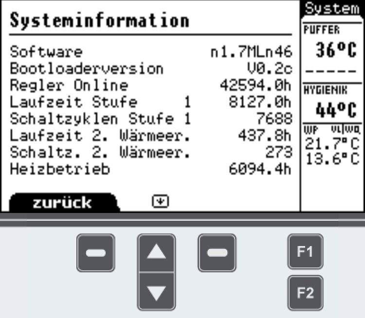

Servus,
Sorry bin aktuell nicht daheim, daher vorab ein kurzer Screenshot aus der App.
Steve
