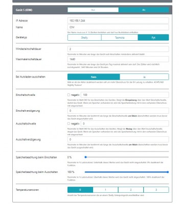

Mit Smarthome 2.0 wird die IDM Wärmepumpe auf Openwb Seite einfach.
Du musst nur noch hier unter Einstellungen im Smarthome 2.0 Gui folgende Angaben machen: Name: IDM
-> Diese Name muss zwingend verwendet werden, damit die IDM Wärmepumpe angesteuert wird.
Ip Adresse
-> Die Ipadresse deiner Wärmepumpe in deinen Lan
Die restlichen Parameter kannst du so übernehmen, wichtig ist das der Type auf Pyt steht.
Das ist alles an Parameter die du auf der OpenWB seite einstellen musst, den Rest musst du auf der Wärmepumpe machen.
Wenn es läuft, wird openwb auf deinem Raspi ein Log erstellen. Dieses kannst du mit deinem Internetbrowser wie folgt abfragen:
192.168.1.240/openWB/ramdisk/smarthome_device_5_idm.log
Wobei die.1.240 durch deine Openwb Adresse zu ersetzten ist.
Wobei die Nummer 5 die Nummer deine Smarthomedevice zu ersetzten ist.

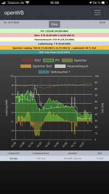

Re: idm Wärmepumpe mit Smarthome 2.0 ansteuern
Hi Oliver,
sorry, ich hatte Deinen neuen Beitrag nicht gleich gefunden.
Hier hab ich erstmal einen Screenshot mit alten Smarthome.
Wie schon geschrieben, alles funktioniert, nur keine EVU-Daten und keine Kommunikation zur IDM.
Jetzt richte ich mal smarthome 2.0 ein und poste dann Screenshot und Log hier.
LG
Michael

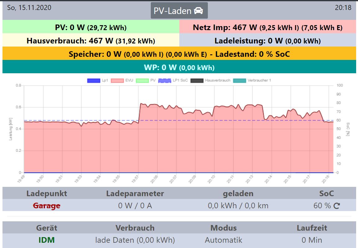

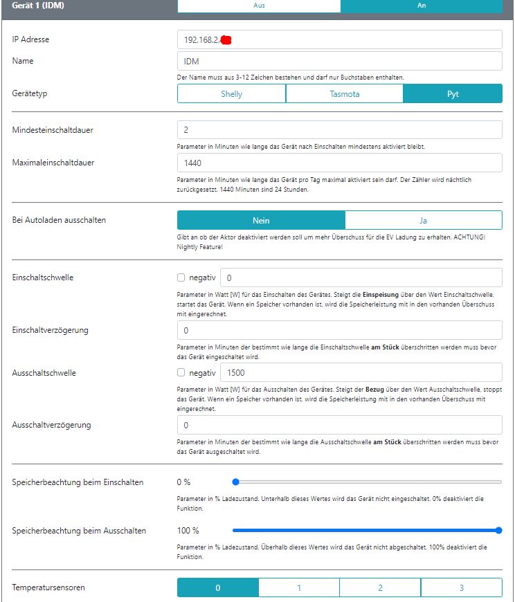

11/15/2020, 16:15:14 idm watty.py devicenr 1 ipadr 10.24.181.26 ueberschuss -866 Akt Leistung 0
11/15/2020, 16:15:14 idm watty.py devicenr 1 ipadr 10.24.181.26 Neu Leistung 0 pvmodus 0 modbuswrite 0
11/15/2020, 16:15:53 idm watty.py devicenr 1 ipadr 10.24.181.26 ueberschuss -900 Akt Leistung 0
11/15/2020, 16:15:53 idm watty.py devicenr 1 ipadr 10.24.181.26 Neu Leistung 0 pvmodus 0 modbuswrite 0
11/15/2020, 16:16:32 idm watty.py devicenr 1 ipadr 10.24.181.26 ueberschuss -934 Akt Leistung 0
11/15/2020, 16:16:32 idm watty.py devicenr 1 ipadr 10.24.181.26 Neu Leistung 0 pvmodus 0 modbuswrite 0

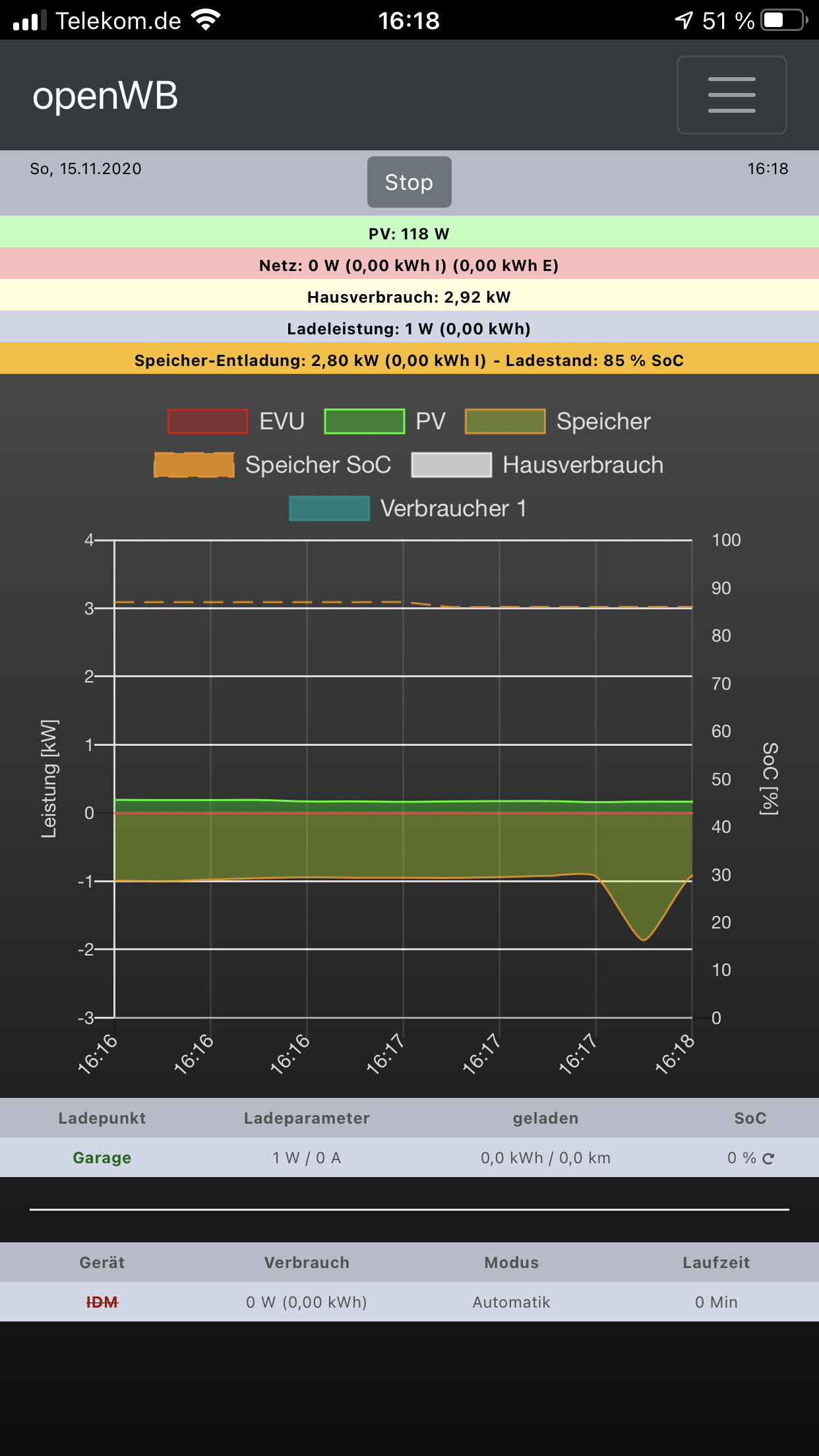

Das ist das logfile mit Smarthome 2.0
Da scheint ja der Überschuss ausgewiesen zu sein - IDM-Leistung ist grad null, probier ich dann aus, wenn sie wieder läuft
Und so sieht jetzt der Screen aus (es wird dunkel)
Die akt Leistung müsste die momentane Leistungsaufnahme der Wp sein.
Pvmodus = 1, bedeutet das Smarthome dein Gerät eingeschaltet hat.
Neu Leistung ist das , was openwb an idm übertragen will.
Modbuswrite = 1 bedeutet das openwb versucht idm mit der neu Leistung abzudaten.
Warten wir mal auf Sonne.

Hallo Zusammen,
ich habe die Daten, wie im Beitrag von Oliver eingegeben.
Smart Home 2.0, Device 1, IP 192.168.2.x; Name IDM, Gerätetyp Pyt
Mindesteinschaltdauer: 2
Bei Autoladen ausschalten: nein
Temperatursensoren: 0
In der Übersicht sieht das dann so aus: Das Aufrufen des Log unter http://192.168.2.x/openWB/ramdisk/smart ... _1_idm.log funktioniert leider nicht.
=> Fehler: The requested URL was not found on this server.
Auch auf dem Raspberry selbst finde ich im Ordner ramdisk, die Datei nicht. Ein Reboot des Raspberry brachte keine Abhilfe.
Danke & Grüße, Tobi
Danke & Grüße, Tobi
