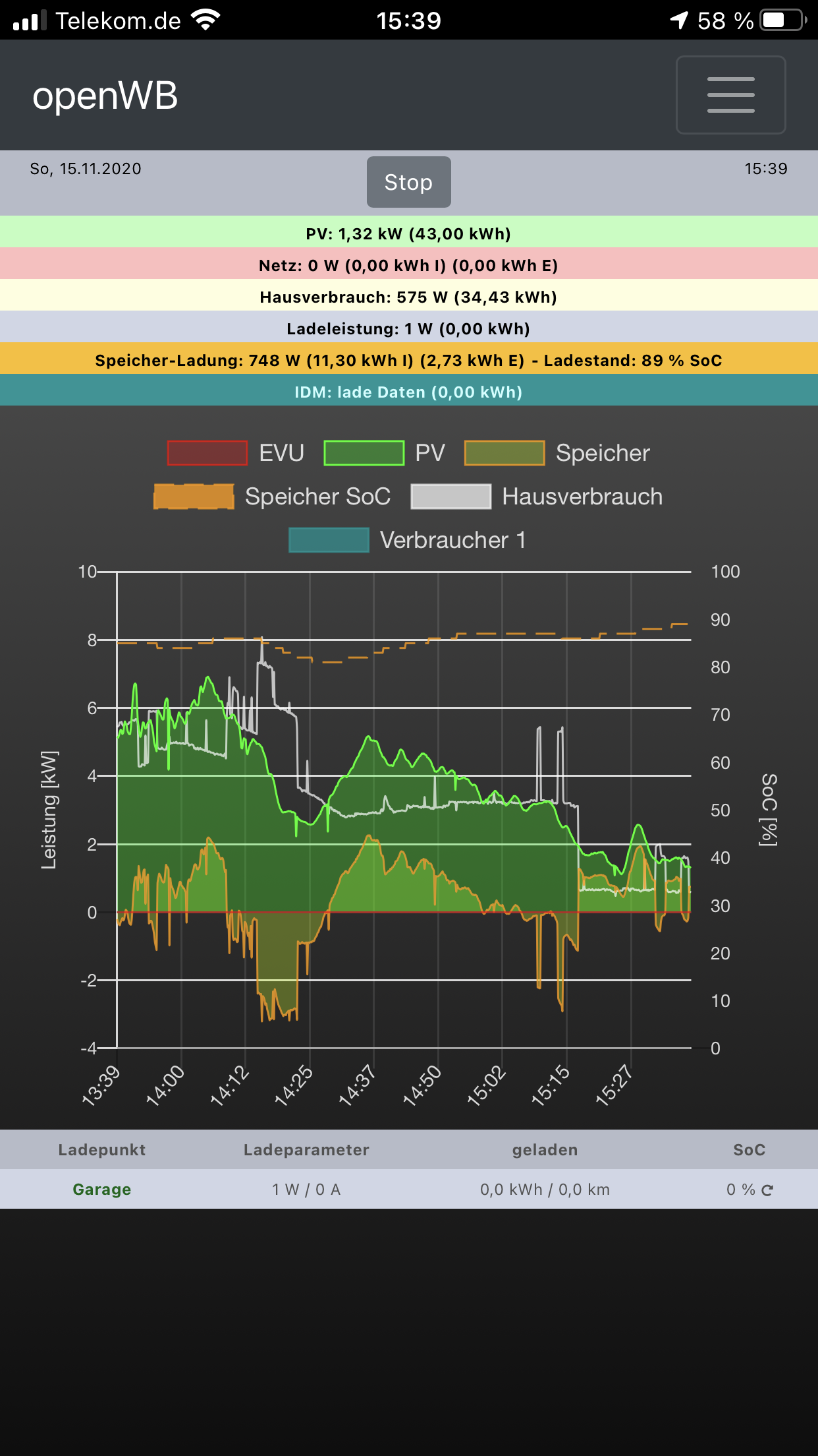

Hier hab ich erstmal einen Screenshot mit alten Smarthome.
Wie schon geschrieben, alles funktioniert, nur keine EVU-Daten und keine Kommunikation zur IDM.
Jetzt richte ich mal smarthome 2.0 ein und poste dann Screenshot und Log hier.
LG
Michael

Das ist das logfile mit Smarthome 2.0
Da scheint ja der Überschuss ausgewiesen zu sein - IDM-Leistung ist grad null, probier ich dann aus, wenn sie wieder läuft
Und so sieht jetzt der Screen aus (es wird dunkel)
