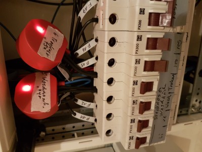

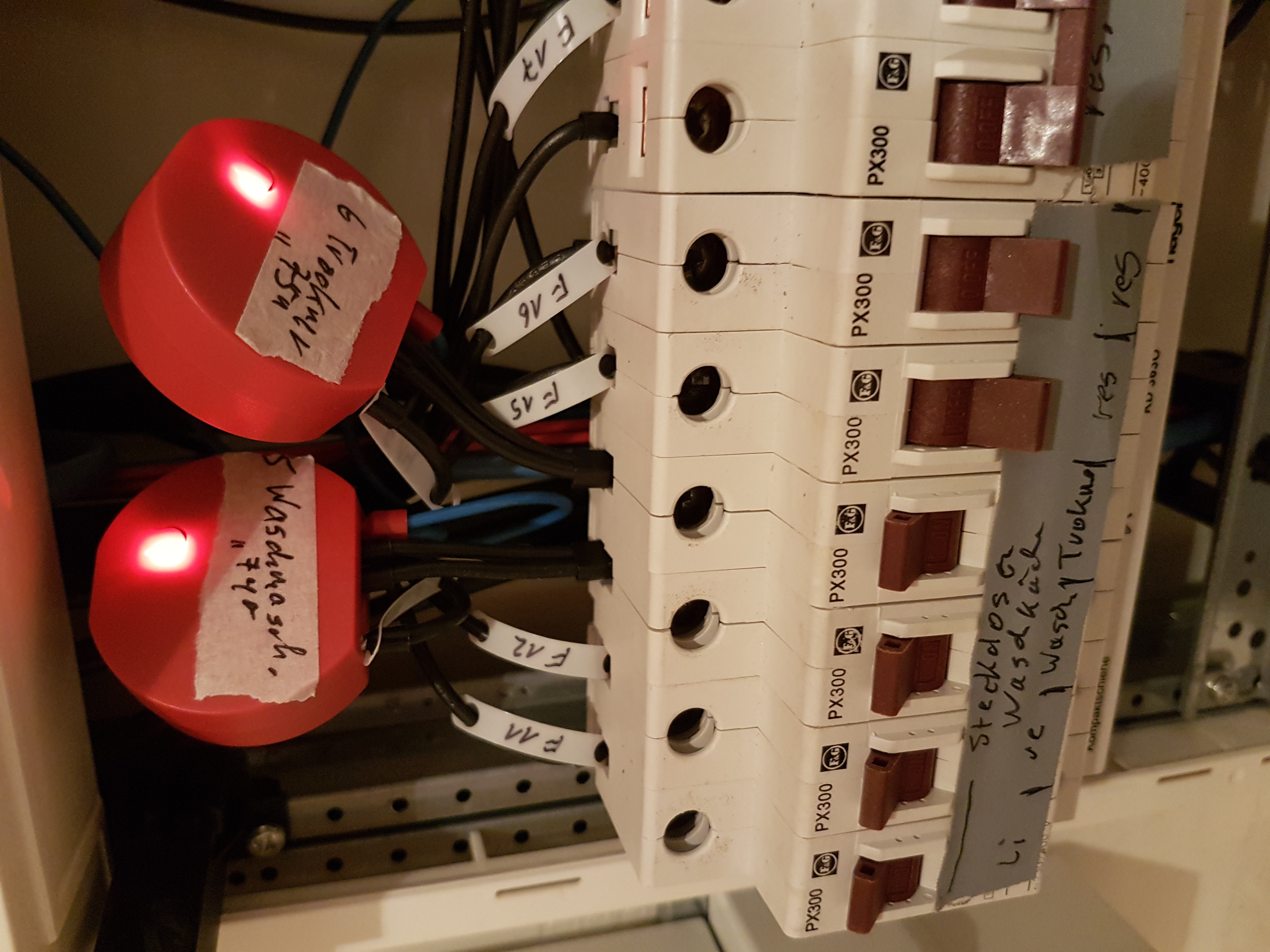

ich habe die 1pm (3,5 kW) und PlugS (2,5 kW) jeweils mit Messung in Betrieb. Der 2.5 kann wohl nur 1- kanalig ausgelesen werden. Unterstützt werden auch die "1" ohne Messung.
Über den 1 pm messe ich die Waschmaschine mit Spitzen von 2,5 kW - bisher ohne Probleme und ohne wärmer zu werden. Ich schalte allerdings nicht.
Vorsicht beim Anschluß, der Schaltkontakt ist nicht potentialfrei, sondern ist direkt mit Versorgungsspannung gekoppelt.
