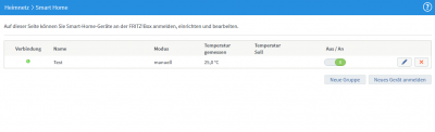

Dazu habe ich in einem ersten Schritt an meiner AVM FRITZ!Box 7590 (FRITZ!OS: 06.92) die FRITZ!DECT 210 (Firmware-Version 03.87) angemeldet und eingerichtet, ich habe sie "Test" genannt. Über "Heimnetz > Smart Home" lässt sich die Steckdose einwandfrei schalten.

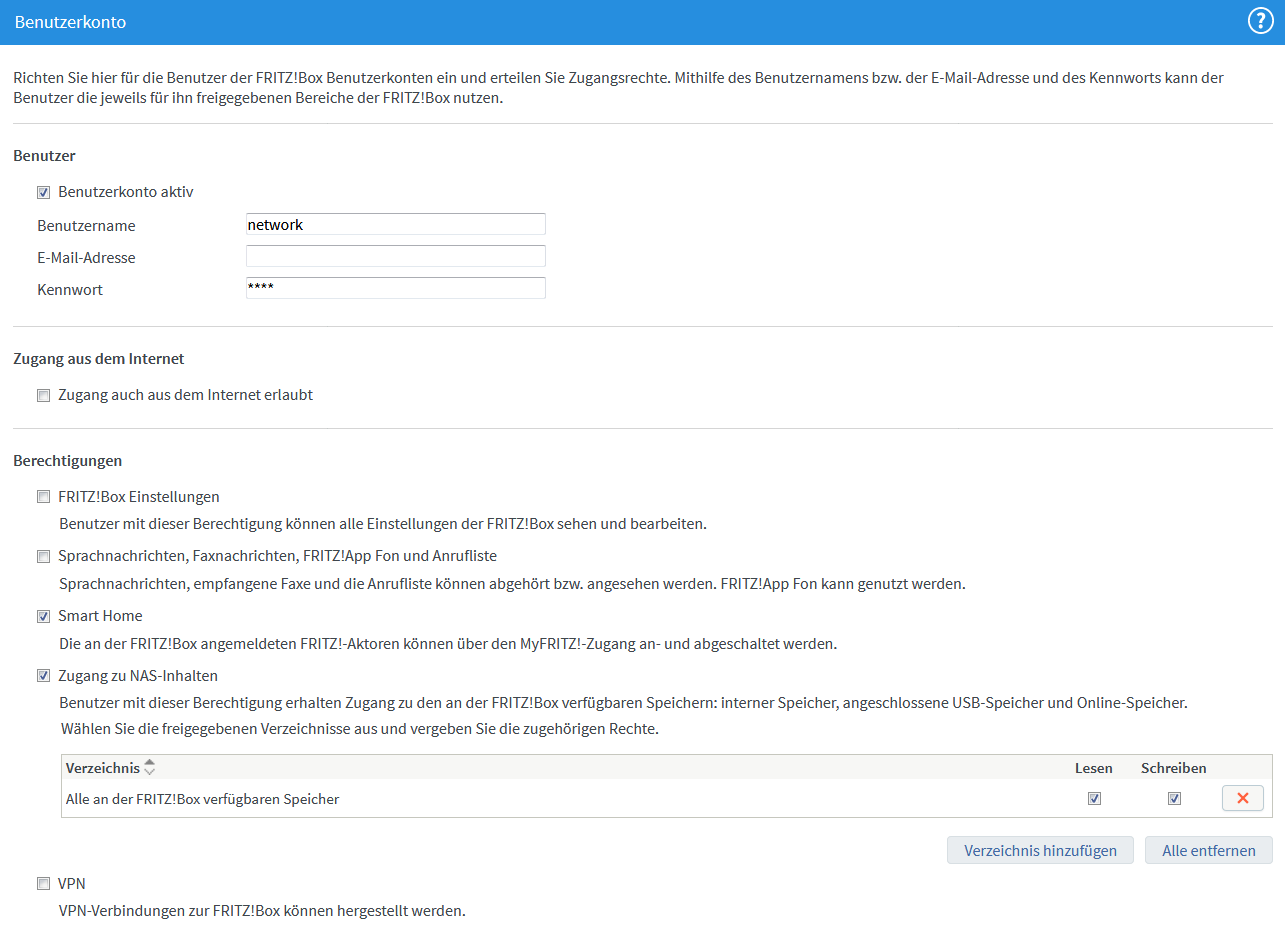

Des weiteren habe ich in der FRITZ!Box 7590 einen User "network" eingerichtet, der SmartHome-Geräte bedienen darf.

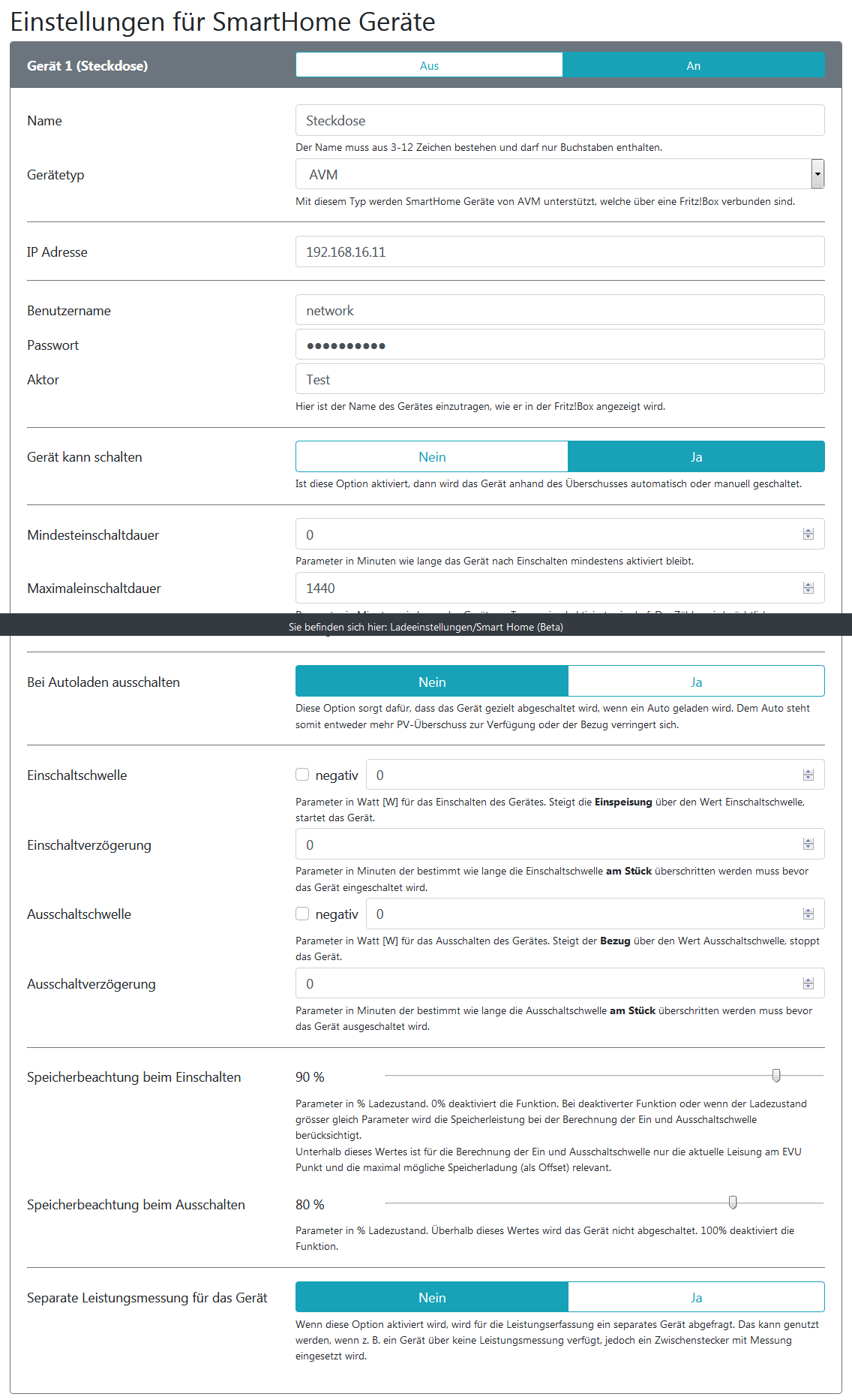

Im nächsten Schritt habe ich die FRITZ!DECT 210 auf meiner OpenWB Standalone (1.9.200 Stable) eingerichtet (die eingestellten Grenzen sind jetzt erst einmal irrelevant, ich will in einem ersten Schritt in der Lage sein, die Steckdose manuell aus OpenWB heraus zu schalten).

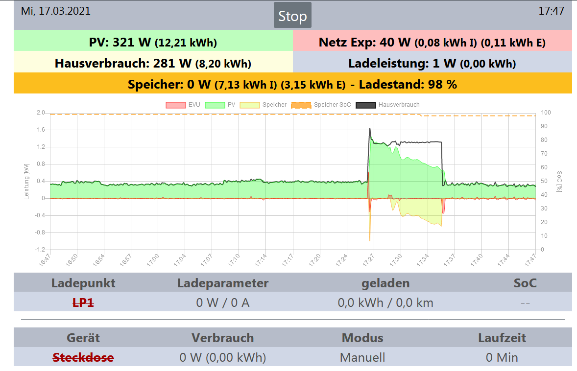

Auf der Oberfläche erscheint jetzt der Eintrag mit meiner Steckdose.
Die Steckdose erscheint ausgeschaltet, obwohl sie eingeschaltet ist. Schalte ich sie manuell an der Steckdose über den Taster aus, geht sie nach kurzer Zeit automatisch wieder an, obwohl der Modus in OpenWB auf "Manuell" steht. Versuche ich die Steckdose durch Mausklick auf die durchgestrichene "Steckdose" einzuschalten, wird "Steckdose" gelb und bleibt gelb, ein weiterer Mausklick darauf schaltet nicht zurück ("Steckdose" bleibt gelb).
