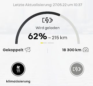

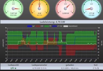

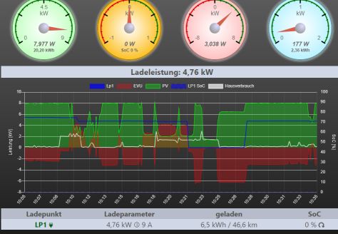

Hallo Zusammen,
ich habe ein Wallbox Standard +
ZOE 50
Ich habe gestern SoC (für das Auto) eingerichtet, scheinbar werden die Daten abgefragt (VIN…), auch auf Handy kann ich SoC, Laden… abfragen.
Auf der Webseite bei SoC wird aber nichts gezeigt, es kreist nur.
Muss ich noch etwas ausfüllen, ergänzen?
Vielen Dank schon voraus für eure Hilfe.

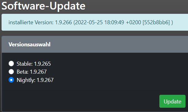

miltzs hat geschrieben: Fr Mai 27, 2022 8:54 am Muss ich noch etwas ausfüllen, ergänzen?
schon mal das Update auf die 267 gemacht?
miltzs
Beiträge: 16
Registriert: Fr Mai 27, 2022 7:56 am
Wohnort: Leibertingen
Kontaktdaten:
Re: Support: MyRenault (Zoe)
Beitrag von miltzs »
erst danke für die schnelle Antwort.
Ja :(
erst Stable: 1.9.265, dann Nightly 1.9.267

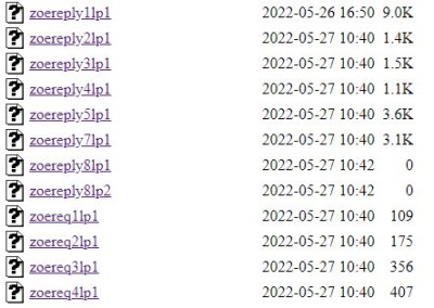

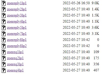

Reply 8 sollte den soc haben. Wenn es immer noch nicht läuft, schick mir alle zoe... Dateien über mail bitte.

Das Auto hat am Montag Update gemacht, wollte abwarten, ob was sich ändert.
Ich habe jetzt die Daten (Email, Passwort) neu eingegeben.
Wie ich in den Dateien auf dem ramdisk sehe scheinen in Ordnung zu sein.
Aber SoC kreist nur
Reply8...sind leer.
