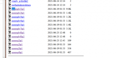

Sofern es Probleme mit dem Zoe soc gibt, bitte folgendes machen:
1) zoe App auf dem Handy kontrollieren
Wenn hier kein aktueller soc angezeigt wird, dann liegt das Problem eher bei renault als bei openwb
2) Sonst auf der ramdisk schauen:
(Im Browser eingeben
http://192.168.1.xxx/openWB/ramdisk/
wobei xxx durch deine Openwb Adresse zu ersetzen ist)
Hier werden die Parameter und die Returnwerte vom Renault abgelegt:
Openwb muss diverse Zugriffe machen um sich durch die Renault Server zu hangeln. Die sind aufsteigend Reihenfolge programmiert (Zoereplynlp1 wo bei n= 1,2,3,4....).. Ebenso hat er für die ersten 4 Aufrufe die dazugehörigen zoereqnlp1 Dateien die die Aufrufparameter beinhalten.
Die Variablen die abgelegt werden sind die folgenden (Beispiel für lp1, lp2 Namen sinngemäss)
zoereply1lp1-> beinhaltet Folgeserver Adressen und Apikeys (8 - tung der Standort vom Server muss stimmen de_De oder de_CH)
zoereply2lp1 -> gigaserver liefert gigacookie (8- tung ..req... Datei enthält Pw und User)
zoereply3lp1 -> gigaserver liefert kameronpersonalid
zoereply4lp1 -> gigaserver liefert gigatoken
zoereply5lp1 -> kameronserver liefert kameroinaccountid (8 - tung, ab hier muss Land Code z.b CH oder DE in openwb Parametrisierung stimmen)
zoereply7lp1 -> kameronserver liefert Liste der Zoes für den Benutzer
Es wird immer die erste Zoe genommen (vin). Die Vin kann auch unter Einstellungen explizit angegeben werden..
zoereply8lp1 - > kameronserver liefert Batteriestatus zur zoe
Wakeupzoe (Zoe Aufwecken wenn diese nicht lädt, separater Parameter in Einstellung)
zoereply10lp1/zoereply11lp1 -> returncode und aufrufparameter vom Renaultserver für den Remote ladestart

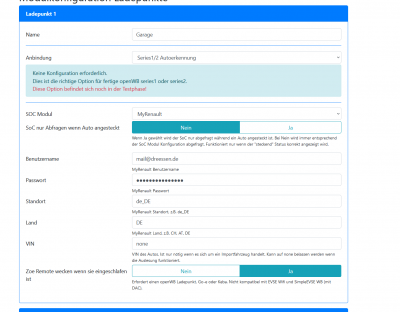

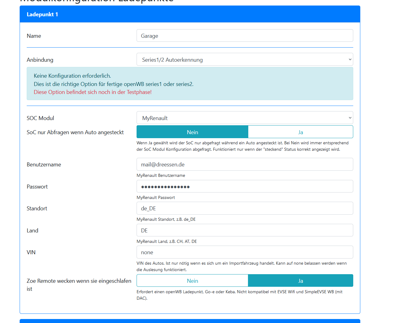

Hallo Oliver,
ich habe seit 2 Wochen einen Zoe und eine OpenWB und versuche seit dem die irgendwie zum Laufen zu bekommen. Einiges funktioniert schon, aber einiges noch nicht. Ein Punkt ist der SoC, den ich nicht abrufen kann. Ich habe eben mal im Log nachgeschaut und bekomme da folgende Fehlermeldung:
File "/var/www/html/openWB/modules/soc_myrenault/zoensoc.py", line 30, in <module>
response= urllib2.urlopen(reg)
File "/usr/lib/python2.7/urllib2.py", line 154, in urlopen
return opener.open(url, data, timeout)
File "/usr/lib/python2.7/urllib2.py", line 429, in open
response = self._open(req, data)
File "/usr/lib/python2.7/urllib2.py", line 447, in _open
'_open', req)
File "/usr/lib/python2.7/urllib2.py", line 407, in _call_chain
result = func(*args)
File "/usr/lib/python2.7/urllib2.py", line 1241, in https_open
context=self._context)
File "/usr/lib/python2.7/urllib2.py", line 1198, in do_open
raise URLError(err)
Kann es sein, dass hier etwas geändert wurde? Ich habe leider auf die Schnelle auch kein ChangeLog gefunden.
Meine OpenWB Version: 1.9.220
EV: Zoe R110 50kWh
Die Einträge in der RamDisk für den Zoe scheinen zu stimmen. Zumindest kann ich die VIN in der Liste mit Fahrzeugen sehen.
Vielen Dank und schöne Grüße
Ole

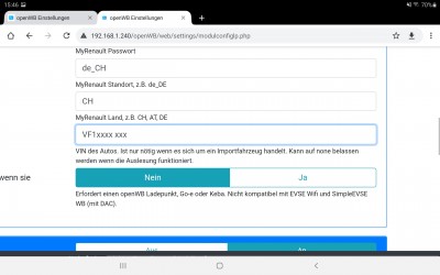

Re: Support: MyRenault (Zoe)
Kannst du den Soc in der MyRenault app sehen ?
Ich hab mal das coding angeschaut. Der erste Zugriff geht nicht. Stimmen bei dir die Location Parameter (case sensitiv) ?
Hier mal meine.
Hier mal meine.

Hallo Oliver,
vielen Dank! Ja, ich kann den SoC in der SmartPhone App sehen und auch das Laden ein- und ausschalten usw.
Und ich glaube, dass meine Einstellungen soweit auch passen sollten. Bei VIN habe ich grad keine drinnen. Ich hab das aber auch schon mit probiert. Hier mal ein Screenshot meiner Einstellungen als Attachment.
Schöne Grüße
Ole
Schöne Grüße
Ole
