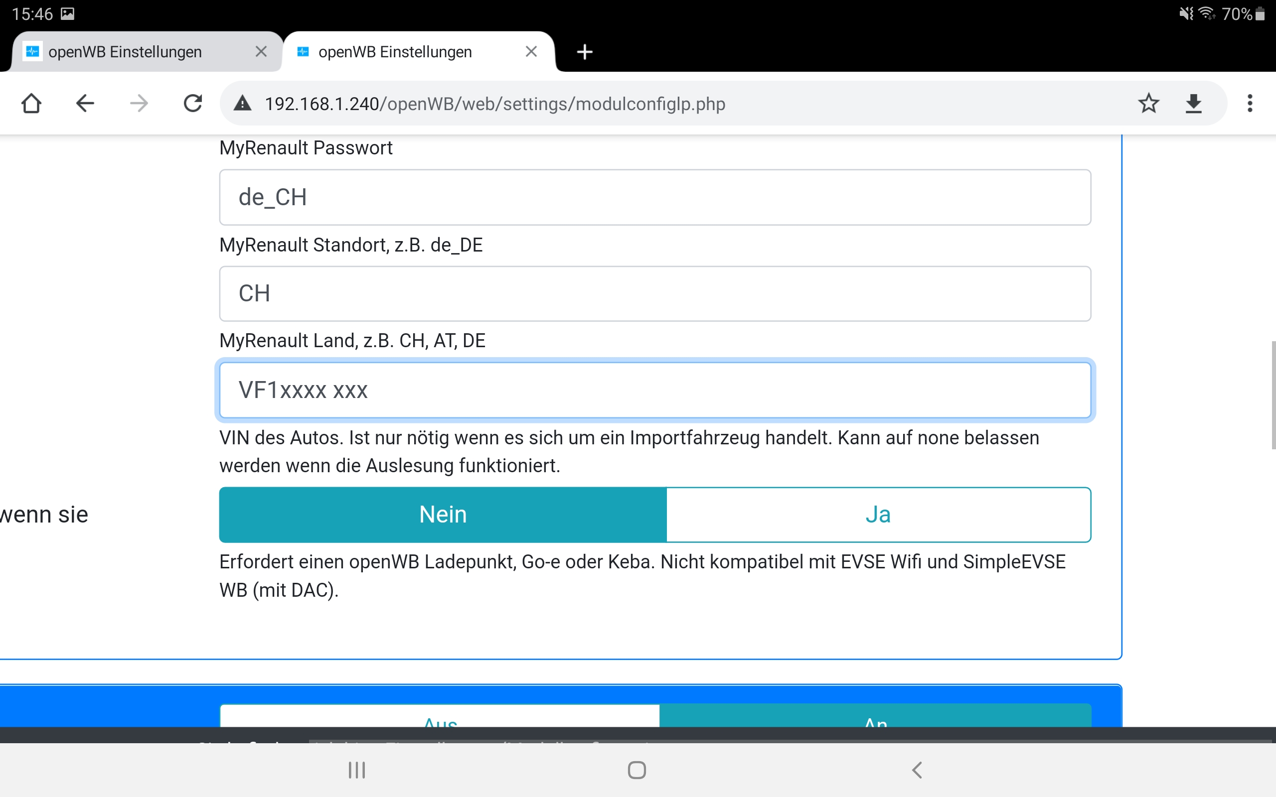

Hallo Oliver,
vielen Dank! Ja, ich kann den SoC in der SmartPhone App sehen und auch das Laden ein- und ausschalten usw.
Und ich glaube, dass meine Einstellungen soweit auch passen sollten. Bei VIN habe ich grad keine drinnen. Ich hab das aber auch schon mit probiert. Hier mal ein Screenshot meiner Einstellungen als Attachment.
Schöne Grüße
Ole
