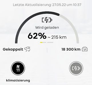

Hallo Zusammen,
ich habe ein Wallbox Standard +
ZOE 50
Ich habe gestern SoC (für das Auto) eingerichtet, scheinbar werden die Daten abgefragt (VIN…), auch auf Handy kann ich SoC, Laden… abfragen.
Auf der Webseite bei SoC wird aber nichts gezeigt, es kreist nur.
Muss ich noch etwas ausfüllen, ergänzen?
Vielen Dank schon voraus für eure Hilfe.
Zsolt
Re: MyRenault (Zoe) SoC wird nicht angezeigt
Verfasst: Fr Mai 27, 2022 9:09 am
von Mafaldo
miltzs hat geschrieben: Fr Mai 27, 2022 8:54 am Muss ich noch etwas ausfüllen, ergänzen?
schon mal das Update auf die 267 gemacht?
Re: Support: MyRenault (Zoe)
Verfasst: Fr Mai 27, 2022 9:54 am
von miltzs
erst danke für die schnelle Antwort.
Ja :(
erst Stable: 1.9.265, dann Nightly 1.9.267
