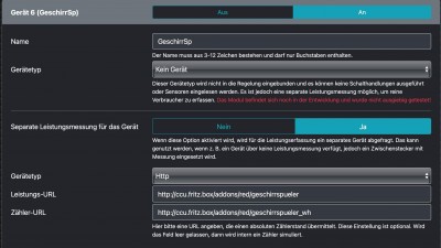

Ich weiss jetzt nicht, ob das mit einem der letzten Updates zusammenhängt, aber ein smarthome2.0 http-Energiemesser kommt nicht mit Dezimalpunkten klar:
2021-07-05 09:12:38: (6) GeschirrSp rel: 0 oncnt/time: 0/0 Status: 10 akt: 10 Z Hw: 47957
ValueError: invalid literal for int() with base 10: '47957.399963'
powerc = int(urllib.request.urlopen(urlc, timeout=5).read().decode("utf-8"))
File "/var/www/html/openWB/modules/smarthome/http/watt.py", line 45, in <module>
2021-07-05 09:12:38: (6) Leistungsmessung durch http
Der Leistungsmesser schafft das. Aufgefallen ist es mir nur, weil ich die kumulierten Werte bei "Espresso" vermisst habe.
Die beiden Geräte sind identisch definiert und in der ramdisk sind diesmal auch keine negativen Zahlen ;-)
Vielleicht weiß Oliver ja Rat? (1.9.244)
edit: Doch, der kWh-Zähler openWB/ramdisk/daily_d5kwh ist mit -15.36 deutlich negativ. Könnte man da vielleicht eine Plausi reinbauen, die den auf 0 setzt, wenn's mal negativ wird? Der Zähler im Aktor selbst kann ja auch mal auf 0 zurückgesetzt werden.

Hallo Gero,
Ja das Problem ist im HTTP Modul
Zum ermitteln der aktuellen Leistungsaufnahme (aktpower) werden Nachkommastellen akzeptiert:
"aktpowerfl = float(urllib.request.urlopen(urlrep, timeout=5).read().decode("utf-8"))"
"aktpower = int(aktpowerfl)"
Bei lesen vom Zähler (powerc) werden nachkommastellen noch nicht akzeptiert
"powerc = int(urllib.request.urlopen(urlc, timeout=5).read().decode("utf-8"))"
Ich passe es so an, dass er auch beim Zähler Nachkommastellen akzeptiert und bringe es in einer der nächsten nighlty.
