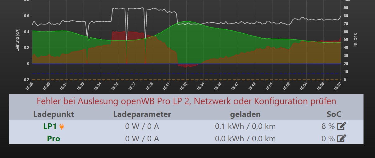

Gibt es für den Fehler beim Auslesen der Pro jetzt eigentlich eine Lösung? Ich habe den auch. Ein Neustart beider Wallboxen (2 Custom und Pro) hat ihn nur temporär beseitigt, nach ein paar Tagen kam die Meldung wieder.

Ist per Update in der Pro behoben.
Die zugehörige openWB sollte das Update bereits angestoßen haben.

Ich habe noch einmal beide Wallboxen stromlos gemacht und neu gestartet, aber der Fehler ist nach ein paar Tagen wieder gekommen:nobrett hat geschrieben: Di Jan 25, 2022 11:31 am Gibt es für den Fehler beim Auslesen der Pro jetzt eigentlich eine Lösung? Ich habe den auch. Ein Neustart beider Wallboxen (2 Custom und Pro) hat ihn nur temporär beseitigt, nach ein paar Tagen kam die Meldung wieder.
Kann ich irgendwie prüfen ob das Update in der Pro durchgeführt wurde?
