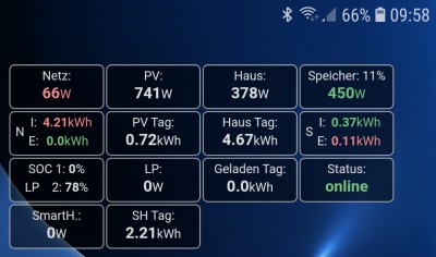

Ich benötige eure Hilfe. Ich habe in meiner Entwicklungsversion Abbrüche, die ich nicht richtig zuordnen kann. Wer von euch nutzt Element 21 und/oder 22 ab der 1.0.7 (erkennt man an dem N vorne dran bei Element 21) und habt ihr, dass das Widget oft stehen bleibt oder die Benachrichtigung wenn ihr die überhaupt nutzt verschwindet oder sogar komplette Abstürze oder nicht? Danke für möglichst viele Rückmeldungen.

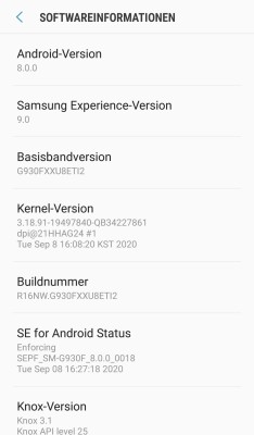

Hier weiterhin alles tiptop ohne Benachrichtigung und ohne Aussetzer auf einem S7.

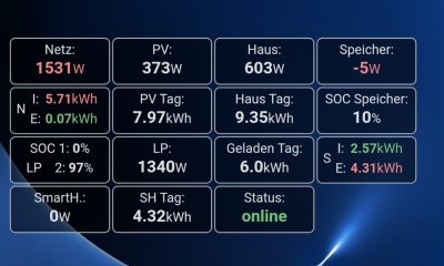

....aber eben auch merkwürdiges Verhalten festgestellt:philipp123 hat geschrieben: Di Okt 19, 2021 7:22 am Ich benötige eure Hilfe. Ich habe in meiner Entwicklungsversion Abbrüche, die ich nicht richtig zuordnen kann. Wer von euch nutzt Element 21 und/oder 22 ab der 1.0.7 (erkennt man an dem N vorne dran bei Element 21) und habt ihr, dass das Widget oft stehen bleibt oder die Benachrichtigung wenn ihr die überhaupt nutzt verschwindet oder sogar komplette Abstürze oder nicht? Danke für möglichst viele Rückmeldungen.
Hatte bis eben auch Widget 2 aktiv und habe es entfernt. Sofort ging W1 offline (alles ohne Ben.- leiste)
Auch W1 gelöscht, wieder hinzugefügt - weiter offline.
Dann in App Ben.- aktiviert, W1 sofort wieder online.
Danach Ben.- leiste wieder deaktiviert, weiter online!
Es scheint also nur zu laufen, wenn bei Start des Widgets die Benachrichtigung aktiviert wurde. Dann kann sie wieder deaktiviert werden.
