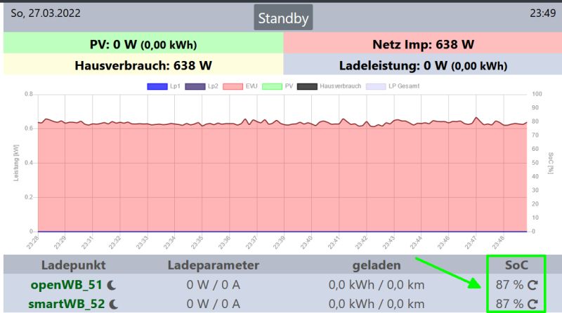

Ich habe das Komma im Modulordner SoC_i3 im file index.php Zeile 206 per SSH entfernt, gespeichert und rebootet.
LÄUFT!!!!!!!!!!!!!!

LutzB hat geschrieben: Mo Mär 28, 2022 7:38 am Die Syntax im PR habe ich gerade korrigiert. Müsste nur noch jemand dem PR vor dem Merge testen.
Danke für Deine Unterstützung. Vor dem json_decode benötigt es nach meinen Test noch ein (object).
$json = (object)json_decode( $response_1, true )['attributesMap'];
@aiole, evtl. kannst Du das bestätigen?

Bei mir steht aktuell (mit Kommakorrektur):
                // Decode response
                $json = (object)array_merge(
                        //json_decode( $response_2, true )
                        //disabled parsing of response_2
Was ist mit dem hier?
(object)array_merge()

Ich habe es jetzt so eingebaut (SoC-Abfrage muss ich noch prüfen):
                // Decode response
                $json = (object)
                        //json_d:wecode( $response_2, true )
update 2
Damit klappt es leider nicht.
Ich habe es auf den obigen code mit array_merge rückgebaut. => läuft

Sorry, meine Antwort war etwas knapp ;-).
Diese Zeilen müssen komplett ersetzt werden:
Durch:
Das Dein update 2 nicht funktioniert, könnte an dem Leerzeichen/Absatz zwischen (object) und json_decode liegen.

Ok - nächster Versuch läuft.
update
Sieht gut aus. Funktioniert jetzt auch mit dem letzten "Einzeiler".
