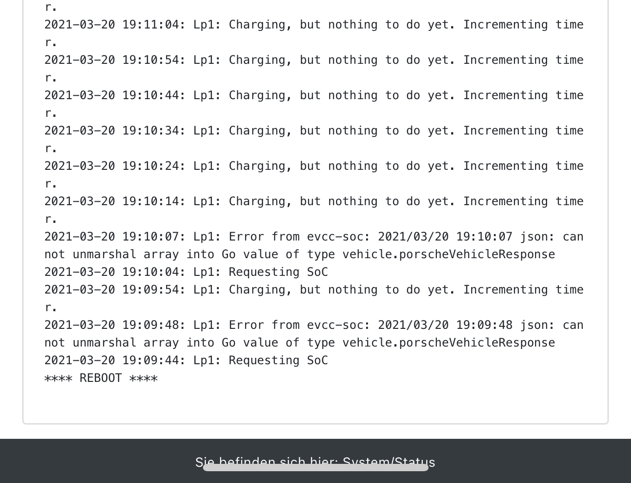

bucky2k@web.de hat geschrieben: Mi Mär 17, 2021 12:12 pm 10% obwohl er höher liegt klingt natürlich nach einem Serverfehler auf der Gegenseite. Welches Auto ist es nochmal genau und was genau ist Tronity?
Dein Soc Log zeigt jedenfalls die Werte zweiter verschiedener SoC Module, du hast um 11:20:26 umgestellt anscheinend.
Porsche Cayenne e-Hybrid an LP1
An LP2 hängt ein Mercedes EQC, der mit dem Mercedes-EQ-Modul sehr gut funktioniert.
https://www.tronity.io/ ist ne coole Webseite/App, die viele Daten rund ums Elektroauto zur Verfügung stellt.

Habe bei der Umfrage ebenfalls mitgemacht.
Tronity-Anbindung hört sich auf jeden Fall schon mal Interessant an.
Porsche SoC läuft bei mir leider auch nicht...
Vielleicht hat ja noch jemand eine Lösung/Idee...

Seit 16:30 Uhr funktioniert die Anzeige endlich auf der myPorsche Loginseite und somit auch für die SoC-Anzeige in der openWB-Oberfläche! Scheint also der fehlerhafte Wert auf der Seite gewesen zu sein. Nun funktioniert es und ich hoffe, es bleibt auch so!
