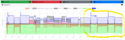

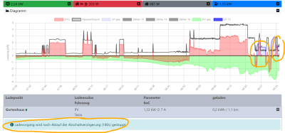

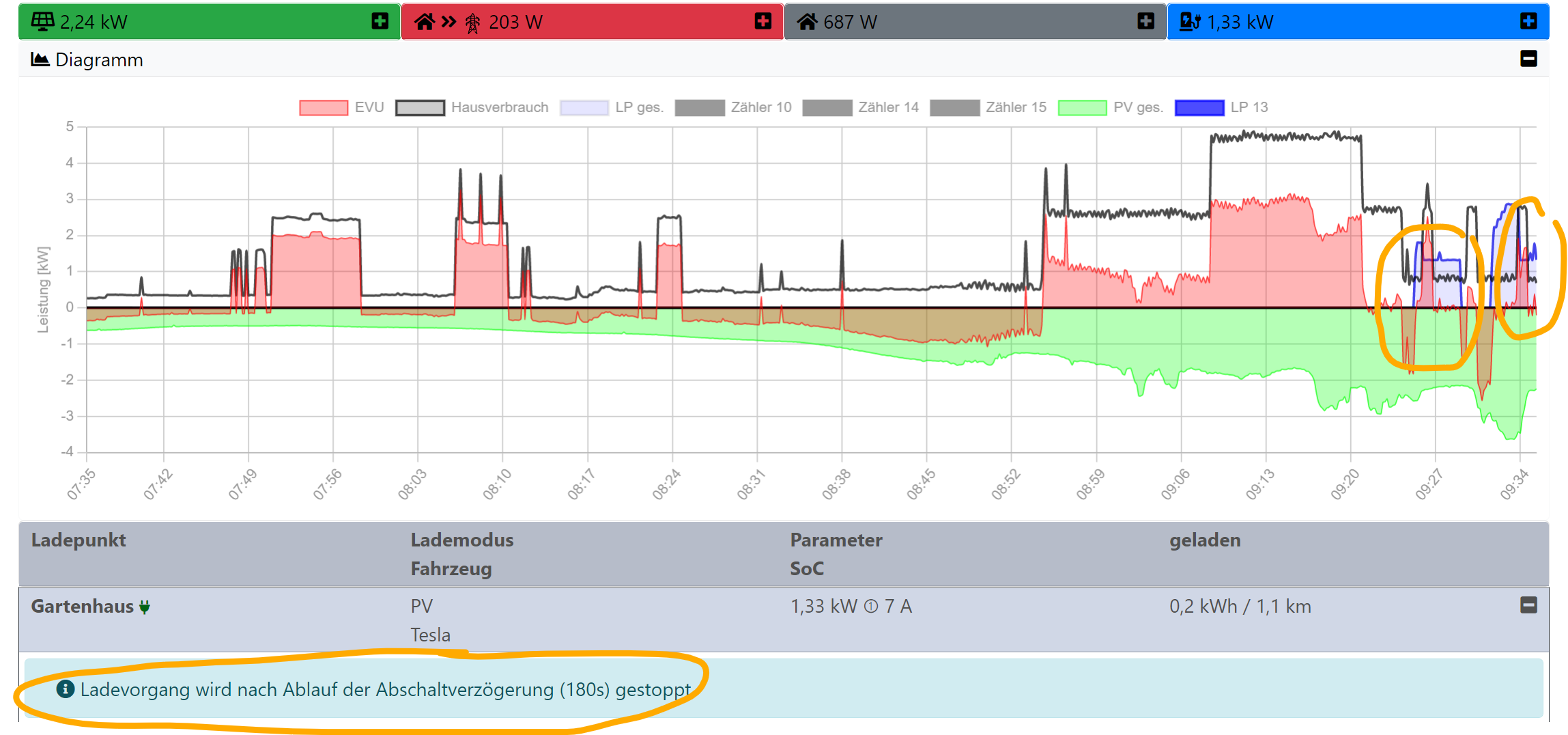

Hm, irgendetwas scheint mit der Abschaltschwelle nicht zu passen. Wechselnde Bewölkung heute, der Ladevorgang wird gestoppt obwohl die Abschaltschwelle nicht dauerhaft erreicht wird.

mrinas hat geschrieben: So Mai 15, 2022 3:41 pm So, wir waren ein wenig unterwegs und das Auto durfte wieder laden. Zwei Dinge sind mir heut' aufgefallen. Zum einen wurde von 1p nach 3p umgeschaltet obwohl es die ganze Zeit Bezug gab - womöglich war ich aber noch innerhalb meines konfigurierten Schaltfensters, das kann ich jetzt am Graph nicht genau sagen.
Das liegt an der Lücke zwischen 3.6 und 4.1kW bei der Umschaltung von 1 auf 3 Phasen. Ich habe einen PR dazu erstellt, der kommt im Laufe der Woche rein.
mrinas hat geschrieben: So Mai 15, 2022 3:41 pm Umschaltung hat geklappt, dann hat die Leistung aber nicht mehr gereicht. Es gab dann leider keine Umschaltung von 3p auf 1p sondern einen Ladestopp. Nach Ablauf der Einschaltverzögerung wurde wieder geladen nur um dann wieder zu stoppen. und so weiter. Hab' die Konfig dann auf fix 3p, dann fix 1p geändert, Umschaltung erfolgt, läd' nun schön mit 1p weiter.
Der Zeitstempel für die Verzögerung wurde nicht gelöscht, dadurch konnte keine Umschaltung stattfinden. PR#403 behebt den Bug, dass trotzdem die Phasenzahl gesetzt wurde und deshalb keine neue Umschaltung mehr getriggert wurde.
mrinas hat geschrieben: So Mai 15, 2022 3:41 pm Zweites Thema: Wir waren unterwegs, es gab durchwegs Überschuss. Ladung wurde aber nicht sofort nach dem Anstecken gestartet sondern erst nach Anstecken + Einschaltverzögerung. Schöner wäre es wenn die Einschaltverzögerung schon vorher gelaufen wäre und die Ladung sofort begonnen hätte.
Das ist bei größeren Anlagen nicht ganz so trivial.
Die Einschaltverzögerung wird aber nicht gestartet, wenn von Sofortladen zu PV-Laden umgeschaltet wird und genügend Überschuss vorhanden ist. Wenn man nach dem Anstecken die Ladung mit Sofortladen startet und dann auf PV-Laden umstellt, kann man die Einschaltverzögerung überspringen.

LenaK hat geschrieben: Mo Mai 16, 2022 1:14 pm
Alles klar, teste ich gleich mal.
Jo okay, das ist nachvollziehbar, wenngleich eine Änderung im Verhalten zur 1.9er. Aber ich kann damit leben, in den 40s wird jetzt ja nicht die extreme Menge an Energie geladen.

Sollte mit PR #404 wieder behoben sein.

Sonne scheint, genug Überschuss für die Umschaltung auf 3p, allerdings ist die Box dann mit 3p irgndwie nicht glücklich und schaltet wieder zurück. Um dann wieder auf 3p umzuschalten. und wieder zurück. Auch bei 3p wäre noch ein wenig Überschuss vorhanden, so gesehen gibts m.E. keine Notwendigkeit wieder auf 1p zurück zu schalten.
Ich hab' das leider erst eben bemerkt, hoffe dass im Log noch die passenden Zeilen enthalten sind.
main (2).log
(2.14 MiB) 217-mal heruntergeladen

mrinas hat geschrieben: Mi Mai 18, 2022 7:42 pm So, ich hab mal wieder einen. Mir ist eben aufgefallen dass die Ladefreigabe aufrecht erhalten wurde obwohl PV Laden aktiv und kein Überschuss vorhanden ist (Sonne ist untergegangen).
Geladen wird dennoch nicht, im Auto konfiguriertes SoC Limit ist erreicht.

PR #412 sollte das Problem beheben, braucht aber noch ein Review.

mrinas hat geschrieben: Sa Mai 21, 2022 1:33 pm Sonne scheint, genug Überschuss für die Umschaltung auf 3p, allerdings ist die Box dann mit 3p irgndwie nicht glücklich und schaltet wieder zurück. Um dann wieder auf 3p umzuschalten. und wieder zurück. Auch bei 3p wäre noch ein wenig Überschuss vorhanden, so gesehen gibts m.E. keine Notwendigkeit wieder auf 1p zurück zu schalten.
main (2).log
Ich habe in PR#402 die Umschaltungsverzögerung komplett überarbeitet, damit sollte das dann auch bei einer 11KW Box sauber laufen. Ich würde Dich bitten, das nochmal zu testen, wenn der PR gemergt ist.

mrinas hat geschrieben: Mo Mai 23, 2022 2:02 pm Danke Lena, mach ich natürlich wird nur ein paar Tage dauern bis ich dazu komme.
Der PR#402 zur Phasenumschaltung ist nun drin.
