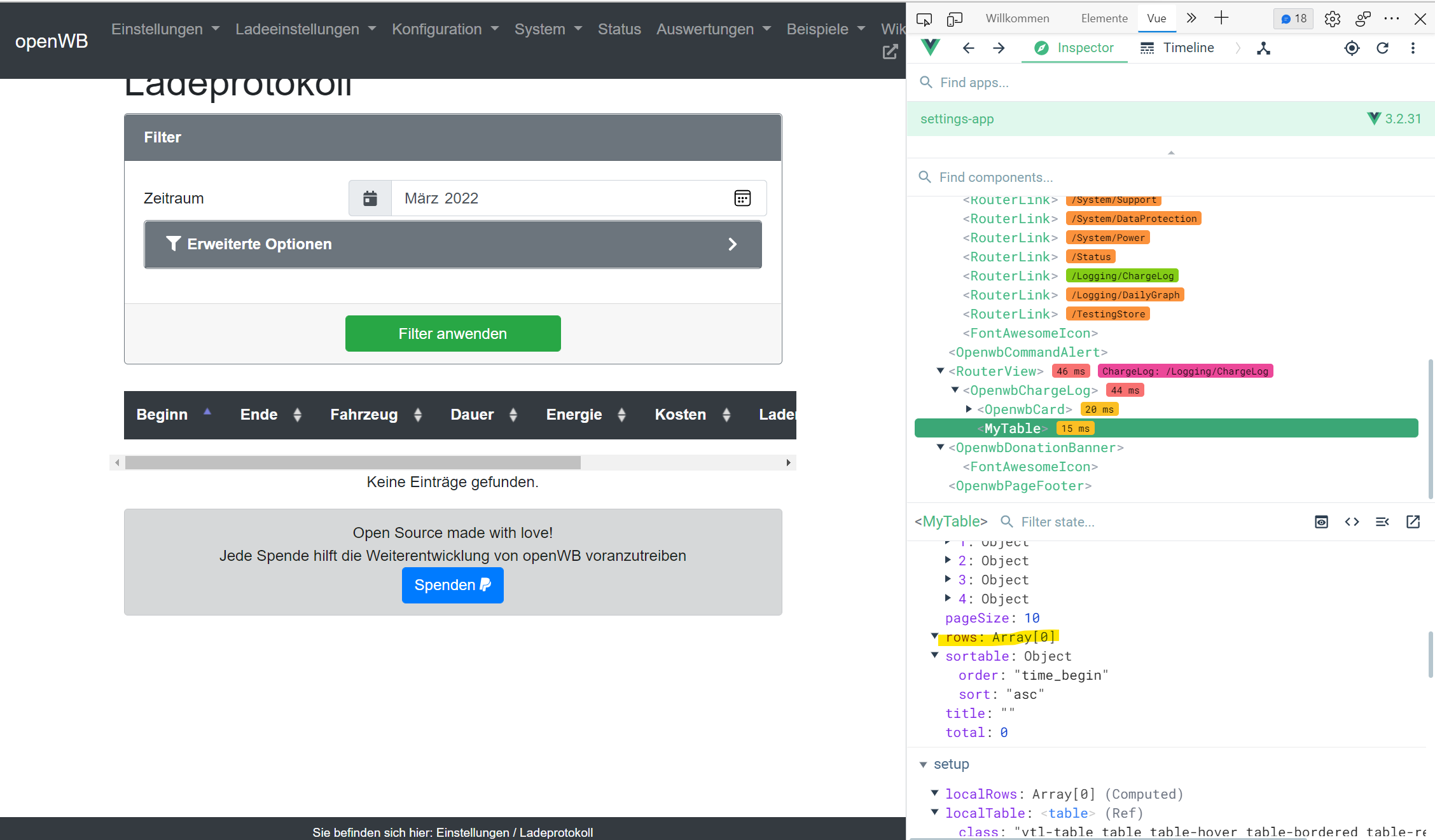

Vue Tools habe ich sogar installiert, weiß aber nicht so recht wohin ich schauen soll, spontan ist mir ein leeres Array aufgefallen, sollten hier die Daten sein?

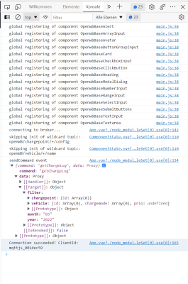

Konsole auf Debug liefert das hier:

Ansonsten war das in den devtools schon die richtige Stelle. Wenn Du auf den Reiter VUEX umschaltest, siehst Du direkt den kompletten Inhalt des Stores. Ist etwas übersichtlicher.
