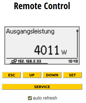

von floycion
sowohl mit der 1.9.271 Stable als auch der 1.9.272 Nightly (2022-08-12 13:55:08 +0200 [130dca32] )
kommen keine PV-Werte mehr rein. Update wurde 2x durchgeführt mit anschließendem Reboot.
Bildschirmfoto vom 2022-08-16 10-51-45.png (14.51 KiB) 2381 mal betrachtet
WR ist ein Sunplug (SolarWorld-gelabelter StecaGrid Coolcept), der zwar alle Momentanwerte aber leider in der "yield.xml" keine Werte bereitstellt. Die fehlenden PV-Ertragswerte waren mir bislang egal. Am fehlenden "Yield"-Wert liegt vermutlich der Grund (s. Debug-Log: "unhandled exception").
Konfiguriert als PV-Modul 2 "Kostal Piko MP oder Steca Grid Coolcept":

Hier der relevante Ausschnitt vom Debug-Log (Level 2).
2022-08-16 09:59:12: PID: 8084: RET: 0 (LV2) at 19 main modules/wr2_kostalsteca/main.sh
AttributeError: 'NoneType' object has no attribute 'get'
".//Yield[@Type='Produced']/YieldValue").get("Value")))
File "/var/www/html/openWB/modules/wr2_kostalsteca/kostal_steca.py", line 46, in update
parser.set_defaults(RUN=lambda args: function(*[getattr(args, argument_name) for argument_name in arg_spec.args]))
File "/var/www/html/openWB/packages/helpermodules/cli/_run_using_positional_cli_args.py", line 19, in <lambda>
args.RUN(args)
File "/var/www/html/openWB/packages/helpermodules/cli/_run_using_positional_cli_args.py", line 34, in run_using_positional_cli_args
run_using_positional_cli_args(update, argv)
File "/var/www/html/openWB/modules/wr2_kostalsteca/kostal_steca.py", line 74, in main
importlib.import_module(parsed[0]).main(parsed[1:])
File "/var/www/html/openWB/packages/legacy_run_server.py", line 109, in handle_message
self.__callback(read_all_bytes(connection))
File "/var/www/html/openWB/packages/legacy_run_server.py", line 87, in handle_connection
yield
File "/var/www/html/openWB/packages/legacy_run_server.py", line 48, in redirect_stdout_stderr_exceptions_to_log
2022-08-16 09:59:12: PID: 2770: legacy run server: Unhandled exception
2022-08-16 09:59:12: PID: 2770: KostalSteca WR: YIELD: <?xml version='1.0' encoding='UTF-8'?><root><Device Name='Sunplug eco 5.5 TL3i' NominalPower='5500' Type='Inverter' Serial='754299AH005727330003' BusAddress='1' NetBiosName='INV005727330003' IpAddress='192.168.2.33' DateTime='2022-08-16T09:56:54'><Yields></Yields></Device></root>
2022-08-16 09:59:12: PID: 2770: requests.packages.urllib3.connectionpool: http://192.168.2.33:80 "GET /yields.xml HTTP/1.1" 200 None
2022-08-16 09:59:12: PID: 2770: requests.packages.urllib3.connectionpool: Starting new HTTP connection (1): 192.168.2.33:80
2022-08-16 09:59:12: PID: 2770: KostalSteca WR: PVWatt: -3611
2022-08-16 09:59:12: PID: 2770: KostalSteca WR: measurements: <?xml version='1.0' encoding='UTF-8'?><root><Device Name='Sunplug eco 5.5 TL3i' NominalPower='5500' Type='Inverter' Serial='754299AH005727330003' BusAddress='1' NetBiosName='INV005727330003' IpAddress='192.168.2.33' DateTime='2022-08-16T09:56:54'><Measurements><Measurement Value='230.5' Unit='V' Type='AC_Voltage1'/><Measurement Value='231.8' Unit='V' Type='AC_Voltage2'/><Measurement Value='233.4' Unit='V' Type='AC_Voltage3'/><Measurement Value='5.236' Unit='A' Type='AC_Current1'/><Measurement Value='5.191' Unit='A' Type='AC_Current2'/><Measurement Value='5.179' Unit='A' Type='AC_Current3'/><Measurement Value='3611.4' Unit='W' Type='AC_Power'/><Measurement Value='1212.4' Unit='W' Type='AC_Power1'/><Measurement Value='1200.7' Unit='W' Type='AC_Power2'/><Measurement Value='1202.4' Unit='W' Type='AC_Power3'/><Measurement Value='50.002' Unit='Hz' Type='AC_Frequency1'/><Measurement Value='50.003' Unit='Hz' Type='AC_Frequency2'/><Measurement Value='49.998' Unit='Hz' Type='AC_Frequency3'/><Measurement Value='559.9' Unit='V' Type='DC_Voltage'/><Measurement Value='6.579' Unit='A' Type='DC_Current'/><Measurement Value='40.7' Unit='°C' Type='Temp'/><Measurement Unit='W' Type='GridPower'/><Measurement Value='100.0' Unit='%' Type='Derating'/></Measurements></Device></root>
2022-08-16 09:59:12: PID: 2770: requests.packages.urllib3.connectionpool: http://192.168.2.33:80 "GET /measurements.xml HTTP/1.1" 200 None
2022-08-16 09:59:12: PID: 2770: KostalSteca WR: PV Kostal Steca Variant: 0
2022-08-16 09:59:12: PID: 2770: KostalSteca WR: PV Kostal Steca IP: 192.168.2.33
2022-08-16 09:59:12: PID: 2770: legacy run server: Received command ["wr2_kostalsteca.kostal_steca","192.168.2.33","0"]
2022-08-16 09:59:12: PID: 8084: PV IP: 192.168.2.33 (LV2) at 14 main modules/wr2_kostalsteca/main.sh
Flo

Sodele,
ich gebe mir selber die Antwort:
Mir ist entgangen, daß es inzwischen die für das Modul die Variante "Kostal Piko Mp (non-plus)" gibt, die sich wg. der leeren yields.xml den ertrag aus der .html holt.
Jetzt läufts bei mir auch wieder.
Flo
