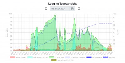

Heute konnte ich weitestgehend problemlos laden mit den neuen Einstellungen, die ich nach dem Abbruch um ca. 9:20 Uhr wie beschrieben geändert habe.
Unerklärlich bleibt für mich allerdings warum um ca 16:00 bis 16:05 Uhr die Ladung plötzlich abbrach. Dazu gab es nämlich keinen Grund, der offensichtlich ist. Danach hat es nicht wieder von selbst gestartet und ich hab am Tesla die übliche Fehlermeldung gehabt. Nach Aus- und Einstecken ging’s dann sofort wieder weiter.
