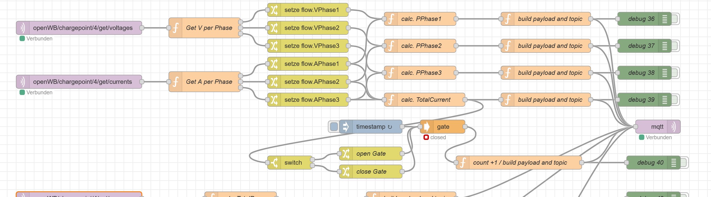

Hi
hoffe kann mir jemand weiterhelfen, denn bisher habe ich es nicht zum laufen bekommen, egal was ich probiert habe
Wobei ich denke das der Flow (auch bei mir) funktioniert, da bei NR überall angezeigt wird das es verbunden ist (im Multiplus taucht die WB auf nur keine Daten)
(292.23 KiB) Noch nie heruntergeladen
Ich denke fast eher das keine daten auf dem broker liegen? (MQTT Explorer zeigt auch nichts an -egal ob play oder pause oder wie lange er läuft)
Da ich es schon mehrfach probiert habe (diverse OpenWB 2.x versionen)
Ich hatte ein eigen installiertes img genutzt (bisher hatte ich keine Probleme damit - auch die vorherigen versionen) um das als Problem auszuschließen habe ich das org img (2.1.6) genommen und die box komplett neu aufgesetzt (ohne übernahme von daten) und dann eingerichtet und direkt die mqtt Brücke eingeschaltet -> mqtt explorer zeigt nichts an -> update auf 2.1.7RC1 (die ich auch zuletzt genutzt hatte) , auch hier nichts im explorer
Es werden beim starten keine Fehler angezeigt (jedoch nach dem done das die mqtt ungültig sind

Eine Verbidung bekomme ich immer (per explorer und auch NR); nur es passiert nichts
Der MQTT Explorer habe ich auf meinem PC (und extra Brücke mit PC ip) / NR läuft auf dem GX

Update
Leider kann ich den Post nicht mehr bearbeiten
Ich habe den Fehler durch ein Zufall gefunden (mit dem Explorer)
Und zwar hatte ich hier kein User und Passwort eingetragen
Habe die jetzt im Flow entfernt und dann klappt es
Sehr komisch wofür ich das für die Brücke in der WB eingestellt habe, wenn es nur ohne geht?
Egal erstmal weiter :)
