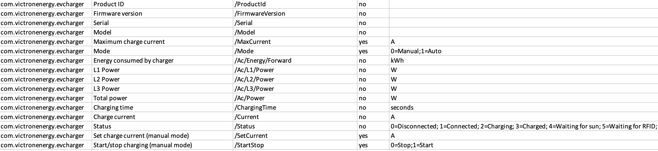

Das "Problem" kann man sehr gut in 2 Teile zerlegen:
  1. Auslesen der MQTT Nachrichten der openWB. Hierzu erstmal ausfindig machen, was man alles benötigt. Auf den ersten Blick erscheint es mir mehr, als Du aufgelistet hast
  2. Schreiben der Werte an die richtigen DBUS-Pfade. Hierzu einfach mal das Modbus-Excel von Victorn konsultieren
Hier der Auszug aus dem Victron-Excel. Im Idealfall kann man alle Werte befüllen - wäre ja schön.
Ich bin kein Python-Mensch, daher werde ich mich wohl mal mit einem Bash-Script an die Sache ranmachen. Dazu muss man zwar auf Venus OS noch etwas nachinstallieren, aber auch das ist ein überschaubar in Sachen Aufwand und Komplexität.
Falls Du also mal ein bestmögliches Mapping zwischen den openWB Werten und den DBUS-Pfaden vornimmst, haben wir nahezu alles beisammen.
