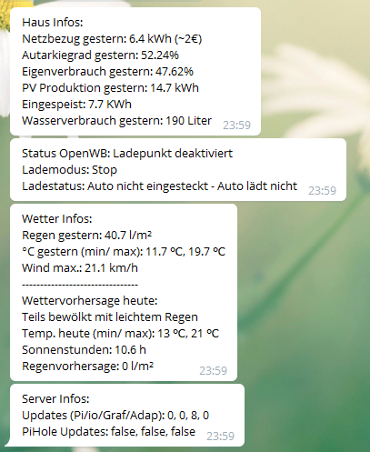

mading hat geschrieben: Mo Aug 02, 2021 5:55 am
Telegram nutze ich (ich lasse mir u.a. morgens umfangreiche Infos schicken):
So, hier der Code

Ich habe ihn stark gekürzt, weil es sonst zu viele Zeichen wären. Aber die Logik sieht man denke ich. Der richtige ist weit umfänglicher...aber wer den will...Gerne per PM melden!
Ihr müsst den Code natürlich für euch anpassen! Grundsätzlich könnt ihr so aber alle Datenpunkte steuern.
Es macht Sinn sich vorher Gedanken über die Struktur zu machen, damit man nicht in den Wald kommt. Ich habe mich z.B. für Erdgeschoss, Keller, Dach und Garten entschieden und von da aus dann die einzelnen Räume, es geht aber auch anders. Von da aus kann man sich durch die Menüs hangeln.
Kurz gesagt wertet es die Nachrichten in Telegram aus. Die Buttons sind nichts anders als Textshortcuts, ich könnte also den Butten Wohnzimmer drücken oder aber auch Wohnzimmer schreiben.
So ist die Steuerung aller Objekte möglich.

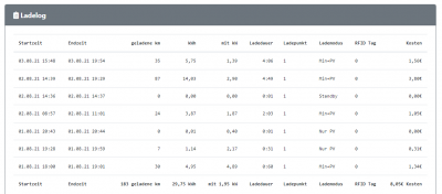

Guten Morgen @ all,
ich hänge mich mal in diesen Thread, da sich hier offensichtlich mehrere ioBroker User tummeln. Ich hatte meine Anliegen bereits in anderen Beiträgen im Forum verteilt, aber leider so gut wie kein Feedback darauf erhalten.
Ich möchte verschiedene Daten aus openWB gerne via MQTT in ioBroker darstellen. In den ioBroker MQTT DP`s, sind diese Datenpunkte aber nicht zu finden. Heißt das automatisch, das es diese Datenpunkte nicht gibt, oder das diese nur dann sichtbar sind, wenn sie einmal angestoßen werden (wie auch immer das gehen soll)?
Konkret geht es um die Daten die im Ladelog ausgegeben werden. Die müssen ja auch irgendwo in openWB gespeichert werden - aber wie kommt man da ran? Speziell geht es um Sachen wie Kosten und geladenen Kilometer.
Ich habe hier im Thread von vielen gelesen, das sie gerne Werte aus ioB heraus in openWB schreiben wollen. Das war Anfangs auch mein Wunsch. Mittlerweile habe ich mich aber dafür entschieden, das openWB Theme Cards als iFrame in ioB einzubinden und von dort aus alle gewünschten Änderungen in Richtung openWB auszuführen. Vielleicht ist das für den einen oder anderen ebenfalls ein Alternative.
ftd
Beiträge: 69
Registriert: Mo Feb 10, 2020 11:30 am
Re: ioBroker / MQTT
Beitrag von ftd »
JB_Sullivan hat geschrieben: Mi Aug 04, 2021 7:03 am Konkret geht es um die Daten die im Ladelog ausgegeben werden. Die müssen ja auch irgendwo in openWB gespeichert werden - aber wie kommt man da ran? Speziell geht es um Sachen wie Kosten und geladenen Kilometer.
Die Daily CSV Files (http://ip/openWB/web/logging/data/daily/) via Blockly parsen und den/die Wert(e) in einem Datenpunkt speichern.

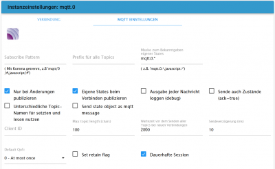

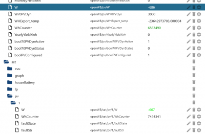

zur Zeit scheitere ich daran, meine PV & EVU Daten vom ioBroker via MQTT an die openWB zu übergeben.
Obwohl ich aus meiner Sicht alles so berechne, wie es in den openWB Einstellungen vorgegeben wird und die Daten per MQTT an die openWB sende, werden sie dort nicht angenommen bzw. übernommen...
Ich sende die Daten an die openWB, sobald die PV-Anlage neue Daten ausgibt - sprich in etwa jede Sekunde wird ein neuer Datensatz übertragen.
Wenn ich den MQTT Adapter im ioBroker neu starte, dann übernimmt openWB einmalig den Wert und gibt ihn auch wieder aus - eine weitere Aktualisierung findet aber nicht mehr statt.
Hat jemand eine Idee, was ich falsch mache / falsch eingestellt habe?

Hast du bei den Objekten/Werten die du publishen willst auch Publish an?
Ich musste die gesondert aktivieren. Werte die du publishen willst suchen, ganz rechts bei Einstellungen und dann Mqtt und Publish aktivieren
Strobi
Beiträge: 49
Registriert: Mo Apr 20, 2020 3:32 pm
Re: ioBroker / MQTT
Beitrag von Strobi »
thesorrow101 hat geschrieben: Mi Aug 25, 2021 7:31 pm Hast du bei den Objekten/Werten die du publishen willst auch Publish an?
Wo genau meinst Du?
Die MQTT Einstellungen sehen wie folgt aus:
Wenn ich in den Objekten ganz rechts auf das Einstellungszahnrad gehe, kommt nur folgende Ansicht - mehr kann ich da nicht auswählen:
Ich habe MQTT vorerst nur im Module "PV" aktiviert - muss ich das für einen Test in allen Modulen (PV, EVU, Speicher) aktivieren, damit es funktioniert?
