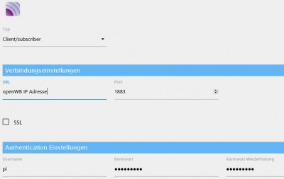

ich mach das derzeit mit ioBroker, MQTT Client installieren...
Bildschirmfoto 2020-01-05 um 16.38.48.png (69.3 KiB) 8297 mal betrachtet
Bildschirmfoto 2020-01-05 um 16.40.00.png (61.18 KiB) 8297 mal betrachtet

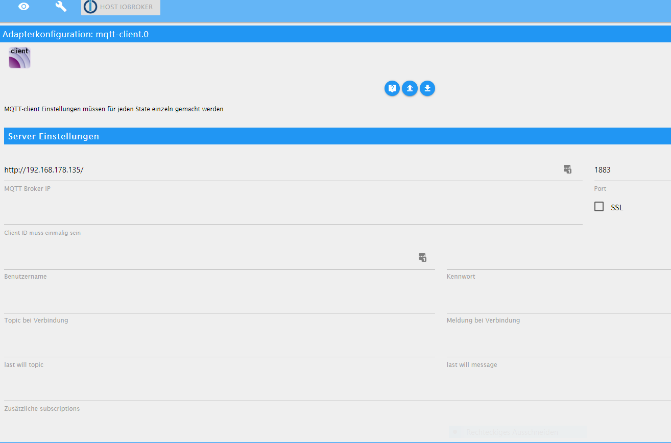

Hi, ich häng mich mal ans Thema an. Versuche gerade in iobroker den Client zum Laufen zu bringen. Versteh ich das richtig, dass ich in der OpenWB (serie2) nichts weiter einzustellen ist? Quasi out of Box?
Meine Client Einstellungen (iobroker) sehen etwas anders aus, habe verschiedene Varianten durchprobiert. Was fehlt noch?

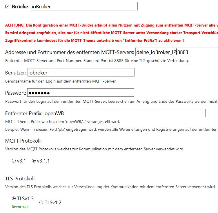

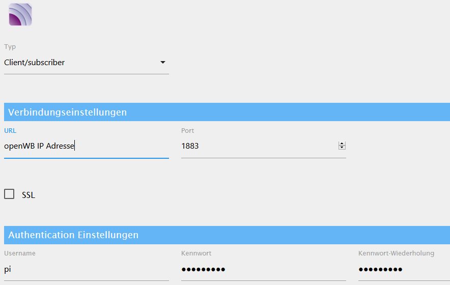

Nimm den Client/Server Adpater... neuer, flexibler und funkt. besser
Einstellungen ioBroker Adapter:
OpenWB MQTT Brücke:
openWB:
marcusw
