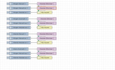

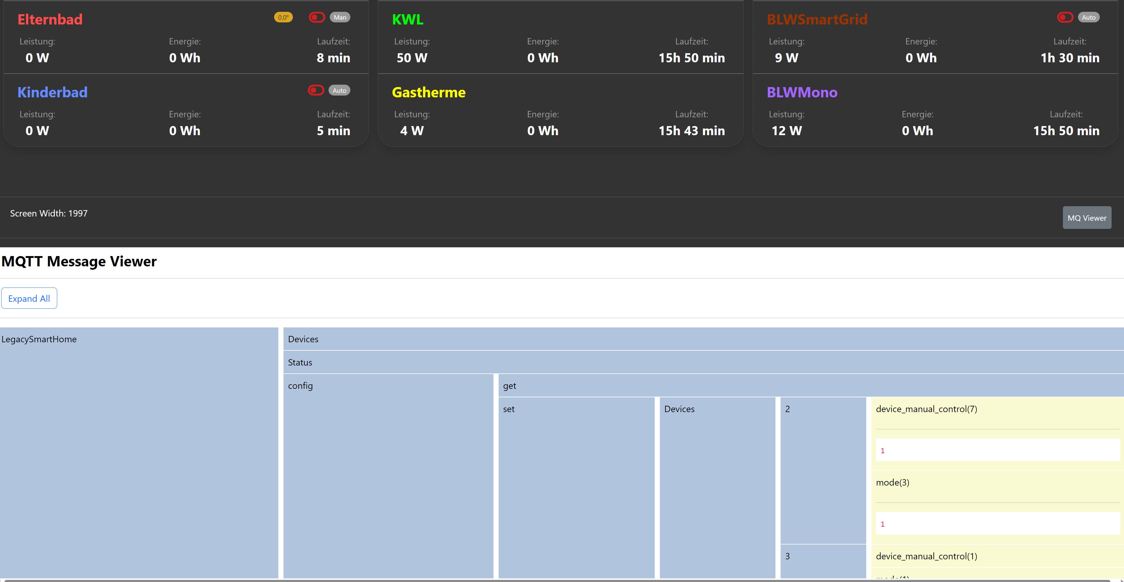

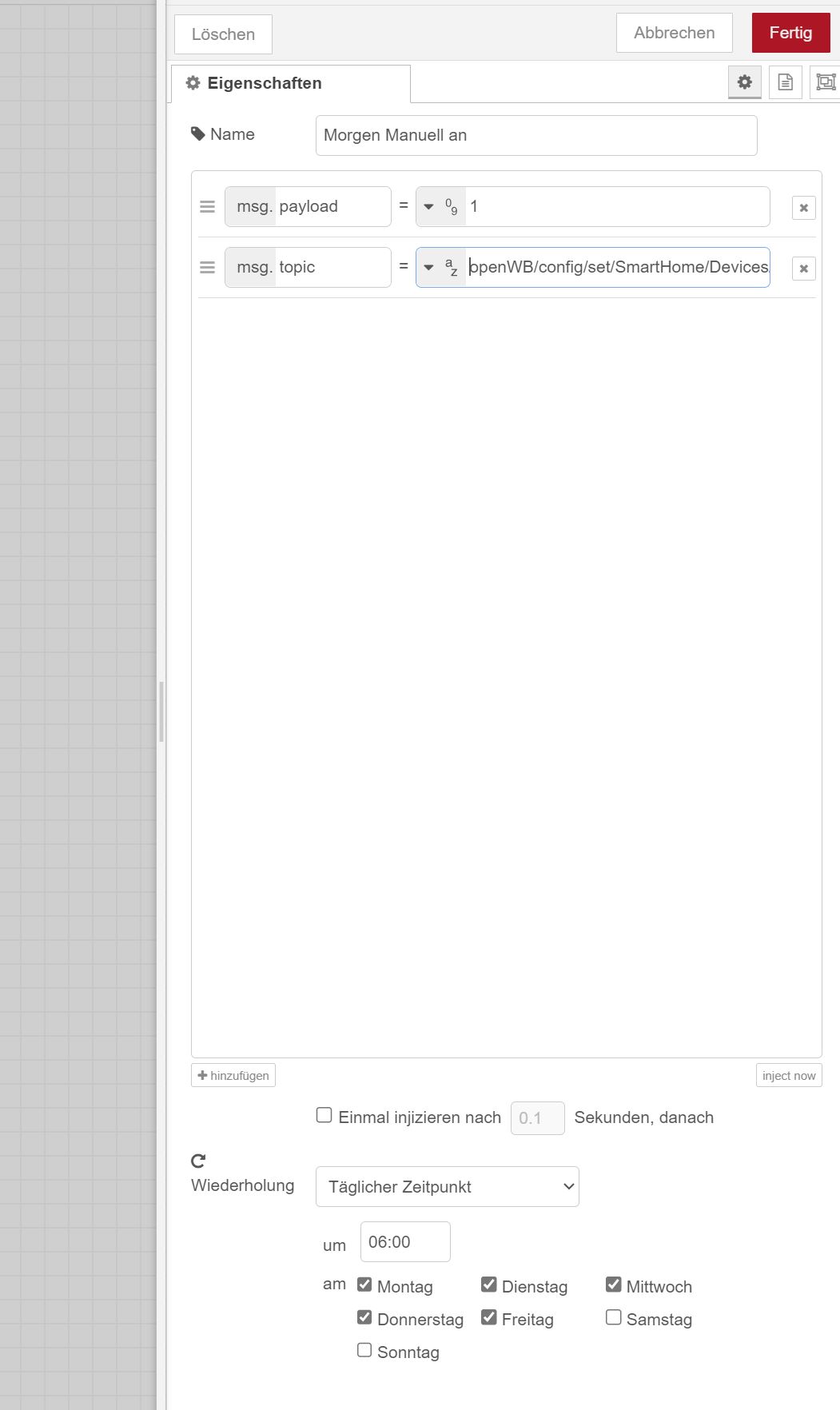

So habe das nun versucht .
Wie gesagt das Auto lässt sich auf Manuell schalten .
Aber der Manuell Schalten Schalter geht nicht auf Grün wenn an den Topic
openWB/config/set/SmartHome/Devices/2/device_manual_control mit 1 "beschreibt"
Im Mqttt Explorer sieht man aber das es geschrieben worde....
Wenn ich das Device mit nem Http befehl einschalte wird es Grün aber nach paar sekunden schaltete die Owb das Device wieder aus .
Ich glaube ich bin zu doof :-/
Hier mal 2 bilder von meinem Node -Red

Ok ich habe jetzt den Topic
openWB/LegacySmartHome/config/set/Devices/2/device_manual_control
ein mal mit 0 und einmal mit 1 beschrieben .
Passieren tut bei beiden nichts :-D
Als msg.payload muss ja Zahl stehen oder ?

Ich habe das mal nochmal getestet .
Gleiches Ergebnis .
Ich habe mal die Logs aus der Zeit rausgesucht .
Vielleicht bringts was .
2023-11-10 16:37:45,473 - Mq pub openWB/LegacySmartHome/Devices/2/RelayStatus=0 old 1
2023-11-10 16:37:45,475 - Mq pub openWB/LegacySmartHome/Devices/2/Watt=0 old 810
2023-11-10 16:37:45,477 - Mq pub openWB/LegacySmartHome/Devices/2/Wh=9260 old 9259
2023-11-10 16:37:45,477 - Mq pub openWB/LegacySmartHome/Devices/2/WHImported_temp=33336844 old 33333754
2023-11-10 16:37:45,478 - Mq pub openWB/LegacySmartHome/Devices/2/Status=10 old 11
2023-11-10 16:37:45,495 - (2) Elternbad Immer aus nach definiert 18:00 aktuelle Zeit 16:37
2023-11-10 16:37:45,496 - (2) Elternbad Maximale Einschaltdauer nicht erreicht
2023-11-10 16:37:45,496 - (2) Elternbad SoC 17 Einschalt SoC 30 Ueberschuss -7661
2023-11-10 16:37:45,497 - (2) Elternbad Ueberschussberechnung anders (1 = mit Speicher, 2 = mit Offset) 2
2023-11-10 16:37:45,497 - (2) Elternbad SoC niedriger als Abschalt SoC, prüfe weiter
2023-11-10 16:37:45,498 - (2) Elternbad Überschuss -7661 kleiner Ausschaltschwelle -300 oder immer aus erreicht
2023-11-10 16:37:45,498 - (2) Elternbad Ausschaltverzögerung erreicht,bereits aus
2023-11-10 16:37:52,746 - (2) Elternbad rel: 0 oncnt/onstandby/time: 0/0/12 Status/Üeb: 10/2 akt: 0 Z1: 9260 Z2: 0
Vielleicht ist das ein fehler drin ?
