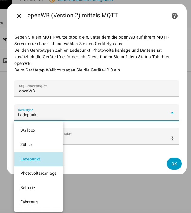

Ich antworte mir selbst:
Es ist Ladepunkt und nicht Wallbox zu konfigurieren. Danach ging es!
