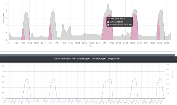

In der Loggrafik werden die Smarthome-Daten falsch angezeigt (Standard- und Color-Theme).
Vergleich der Darstellung 1.9 vs. 2.1:

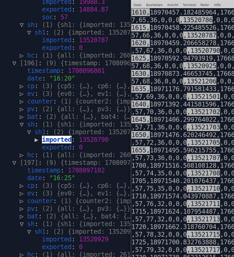

Die zu Grunde liegenden Daten im Log scheinen aber korrekt: die Summe stimmt auch nicht: Logs aus 1.9 und 2.1 im Anhang.
bye
TW
bye
TW

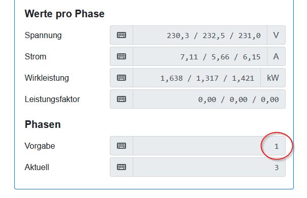

1.) Ist es gewollt, dass sich während des Ladens an einem Ladepunkt über die Weboberfläche ein anderes Fahrzeug auswählen lässt (Aufgefallen bei Master 2024-02-16 17:06:47 +0100 [9589e3426])? Früher war das gesperrt und IMO sollte es auch so sein, dass nach Beginn des Ladevorgangs bis zum Abstecken kein anderes Fzg. ausgewählt werden kann.
2.) Apropos sperren: Ist es eigentlich für die Einstellungs-Seite wieder eine Passwortsperre geplant?
3.) Und noch eine Verständnisfrage:
Warum ist die Phasen-Vorgabe eigentlich immer "1" wenn bei der Ladepunkt-Konfiguration angegeben ist dass die WB auf 3 Phasen angeschlossen ist und keine autom. Phasenumschaltung hat? heidanei
