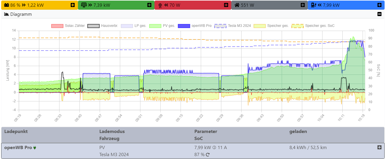

Ich beobachte mit der Beta Version unerwartet viele Zick-Zacks. Dies ist im Screenshot zwischen 09:02 und 09:19 Uhr gut zu sehen. Nachdem dieses Verhalten mit der Release-Version bisher nicht beobachtet habe könnte es ggf. mit der neuen 2.1.4-Beta.2 zusammen hängen. Jedenfalls ergeben für mich die Auf-und Abs bei nahezu konstanten PV-Leistung und Hausverbrauch keinen Sinn. In den Logs habe ich auf Anhieb nichts Brauchbares gefunden - kann aber diese natürlich trotzdem zur Verfügung stellen.
- screenshot.2024-05-02_10.19.12.png (101.09 KiB) 856 mal betrachtet
