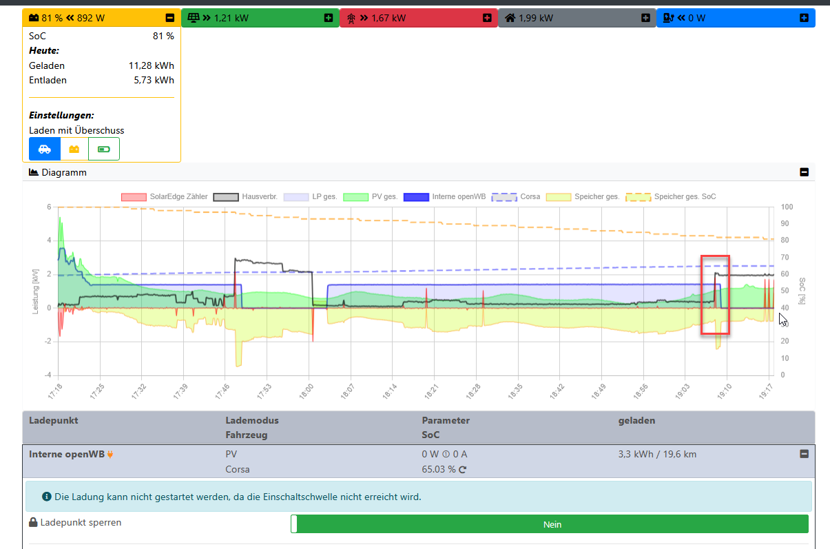

Also bei mir läuft mit SolarEdge alles nach Plan, habe weder die beschriebenen Probleme noch ein Problem beim Abschalten.
Hier z.B. Prio Speicher, die Ladung wird z.T. reduziert, wenn der Speicher unter 100% fällt, auch die Abschaltung kann man gut erkennen.
2024-09-07 18_08_15-openWB und 2 weitere Seiten - Persönlich – Microsoft​ Edge.png
2024-09-07 18_08_15-openWB und 2 weitere Seiten - Persönlich – Microsoft​ Edge.png (59.15 KiB) 1845 mal betrachtet
Vielleicht ist bei Dir auch ztw. ein Defekt am Zähler, so dass die openWB dann falsche Werte annimmt?

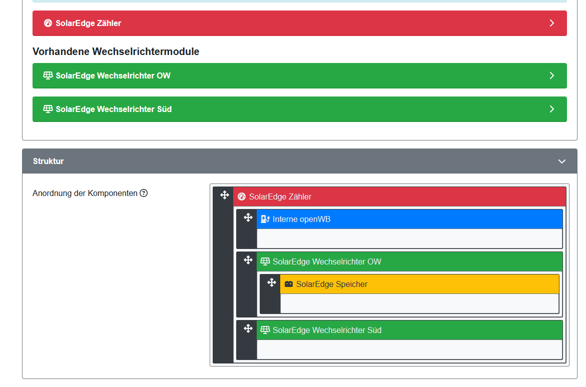

Ist der Speicher in der Struktur in den WR eingerückt?

von knotzchef
hier meine Konfiguration... der Speicher ist beim 1. WR eingerückt...
Re: Entnahme aus dem Speicher beim PV-Laden
Verfasst: So Sep 08, 2024 8:21 am
von ChristophR
knotzchef hat geschrieben: So Sep 08, 2024 7:16 am Hi,
Das sieht erstmal gut aus.
In Deiner Grafik war ein hoher und z.T. während aber auch nach der Ladung springender Hausverbrauch.
War der wirklich existent? Sonst stimmen irgendwelche Werte ja nicht.
Das müsste man aber im Status sehen. (Alle Phasen liefern korrekte Werte, Leistungen der WR und Zähler valide)

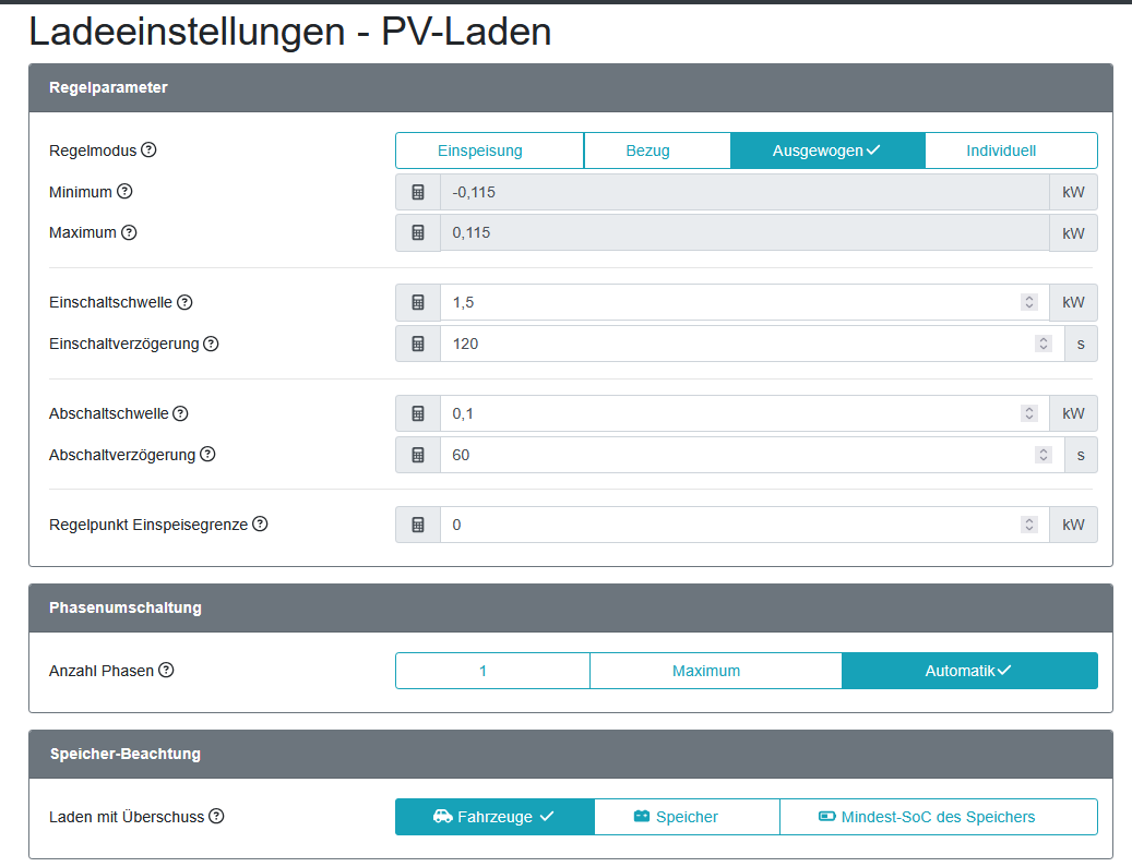

Verfasst: Sa Mai 03, 2025 5:31 pm
von Bernd_M
Ich bin's noch einmal. Es ist bei mir nach wie vor dasselbe Problem: Die openwb hört einfach nicht auf zu laden, obwohl schon lange nicht genug Überschuss vorhanden ist. Kann denn da wirklich niemand etwas machen?
Softwarestand: Relase 2.1.6 Patch 1 vom 5.12.2024
Seit mehr als einer Stunde wird das Auto aus der Hausbatterie geladen, weil nicht genug vom Dach kommt.
Erst als der Hausverbrauch auf ca. 2 KW steigt, hört die Ladung auf. Woran kann das liegen?
Hier meine Ladeeinstellungen
Ich poste auch mal ein paar Durchläufe meines mainlogs. Vielleicht findet ja jemand etwas. Gruß,
Bernd
