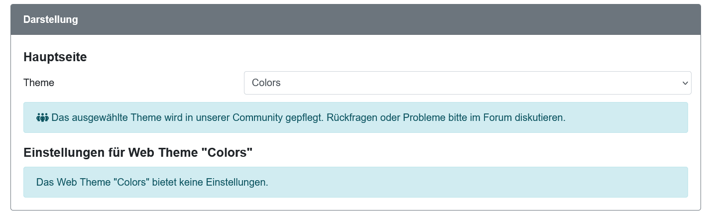

RonaldoX hat geschrieben: Mo Nov 11, 2024 12:28 pm Einstellungen
aha - I see. Also einfach das Colors-Theme für das Display aktivieren und dann an der openWB dieses Menü öffnen und einstellen? Probiere ich aus!
Re: Colors-Theme f. Display
Verfasst: Mo Nov 11, 2024 3:10 pm
von RonaldoX
Nicht Color fürs Display aktivieren sondern Color für die Hauptseite.
Dann kann man im Browser die Einstellungen vornehmen die ich gepostet habe.

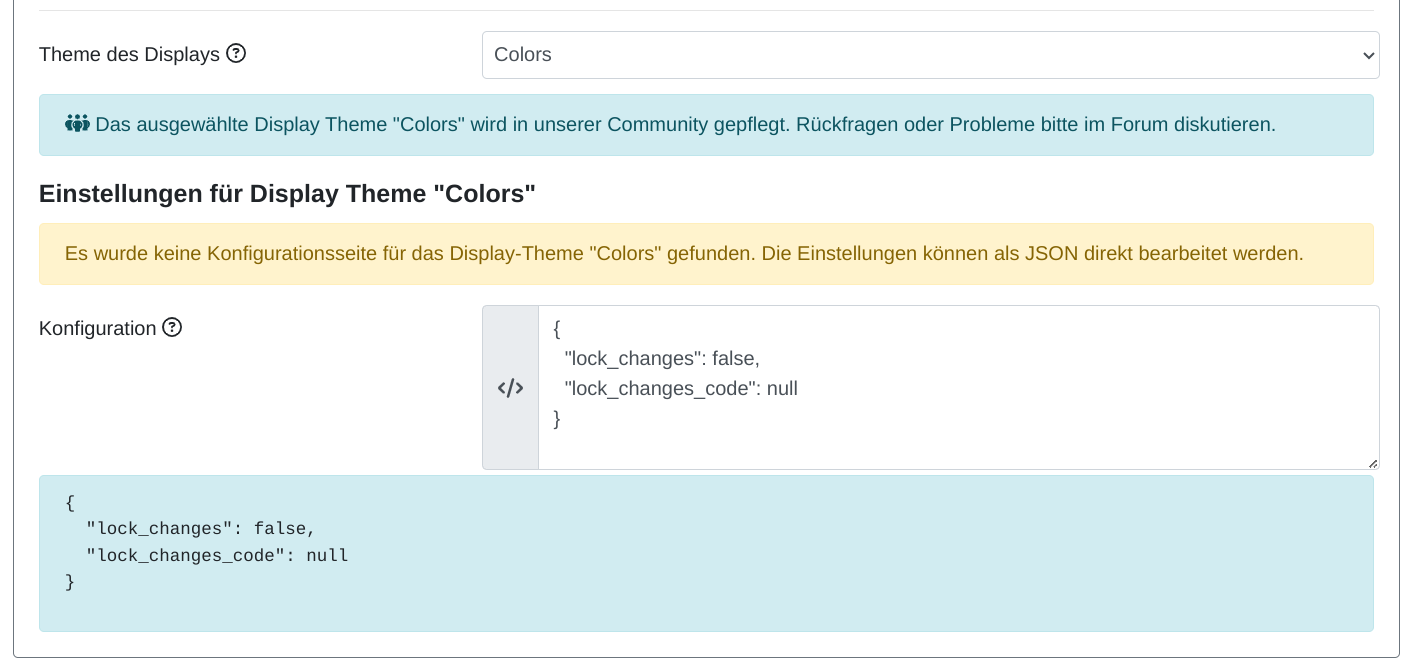

auf der Hauptseite nutze ich "Colors" schon lange. Für das Display würde ich es auch gerne ausprobieren. Wenn ich das unter "Einstellungen --> optionale Hardware" aktiviere, erhalte ich aber folgende Meldung:
Es wurde keine Konfigurationsseite für das Display-Theme "Colors" gefunden. Die Einstellungen können als JSON direkt bearbeitet werden.
Wo finde ich denn eine Erklärung, wie ich die Einstellungen hier vornehmen kann? Ich stelle mir eine Art Standard-Konfiguration vor, mit der Möglichkeit, die dann anzupassen...
Danke!
Philip
Verfasst: Mo Nov 11, 2024 4:03 pm
von electron
Hallo Philip,
Beim Display-Colors-Theme gibt es derzeit (noch) keine Einstellungsmöglichkeiten.
Du kannst einfach das Colors-Theme aktivieren und auf „Save“ klicken, dann sollte es sich umstellen.
