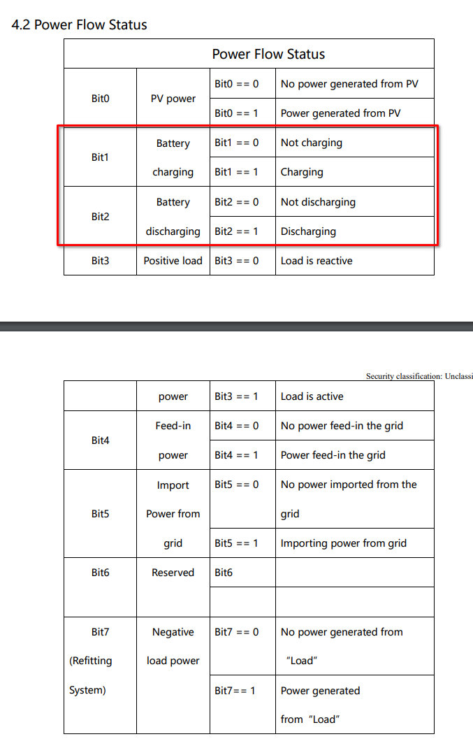

Habe mal zwangsgeladen, da wird 13033 also total_power negativ auf -550W (500W Zwangsladung) und 5016 also pv_power bleibt bei 0 (weil Nacht ist). Das heißt er dreht das Vorzeichen nicht um.
(192.63 KiB) Noch nie heruntergeladen
Würde es nicht vielleicht besser funktionieren wenn der oben zitierte Code weg kommt und die Unterscheidung rein über das Register 13000 gemacht wird? Also den Code:
resp = self.__tcp_client._delegate.read_input_registers(13000, 1, unit=unit)
binary = bin(resp.registers[0])[2:].zfill(8)
if binary[5] == "1":
bat_power = bat_power * -1
Sungrow schreibt ja in das Register sowohl die Entladung als auch die Ladung. Bei Entladung ist Bit2 ==1 und bei Ladung ist Bit1 ==1. Damit könnte man die bat_power sauber steuern ob entladen oder geladen wird bei den anderen Versionen und Firmwares.
Auszug aus dem Sungrow Modbus Register:
Das habe ich auch mal verifiziert. Wenn Batterie weder geladen noch entladen wird gibt das Register als Decimal 40 aus, bei Ladung 42 und bei Entladung 44 (Nacht ohne weitere Erzeugung).
Stelle mich auch gerne zur Verfügung das zu testen :)
