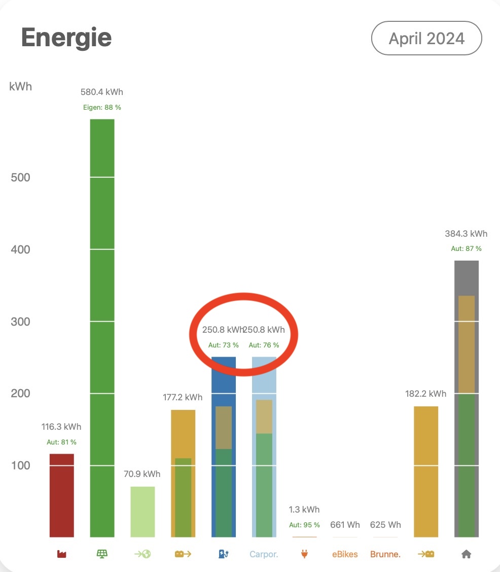

mit dem aktuellen Master 2024-04-25 13:31:06 +0200 [be06a38ca] wurden deine Änderungen umgesetzt. Folgendes ist mir aufgefallen (siehe Anhang):
1. Es werden wieder 2 Balken zu einem Ladepunkt angezeigt - hier hattest du mal einen Filter eingebaut, der einen Balken deaktiviert.
2. Die beiden Balken zum Ladepunkt haben leicht unterschiedliche Autarkiewerte?! Sollte sich aber erledigen, wenn einer wieder ausgeblendet wird.
3. Die Smarthomegeräte werden bei vergangen Tagen oder Monaten wieder alle angezeigt, obwohl diese laut Widget ausgeblendet sind.
VG Kai

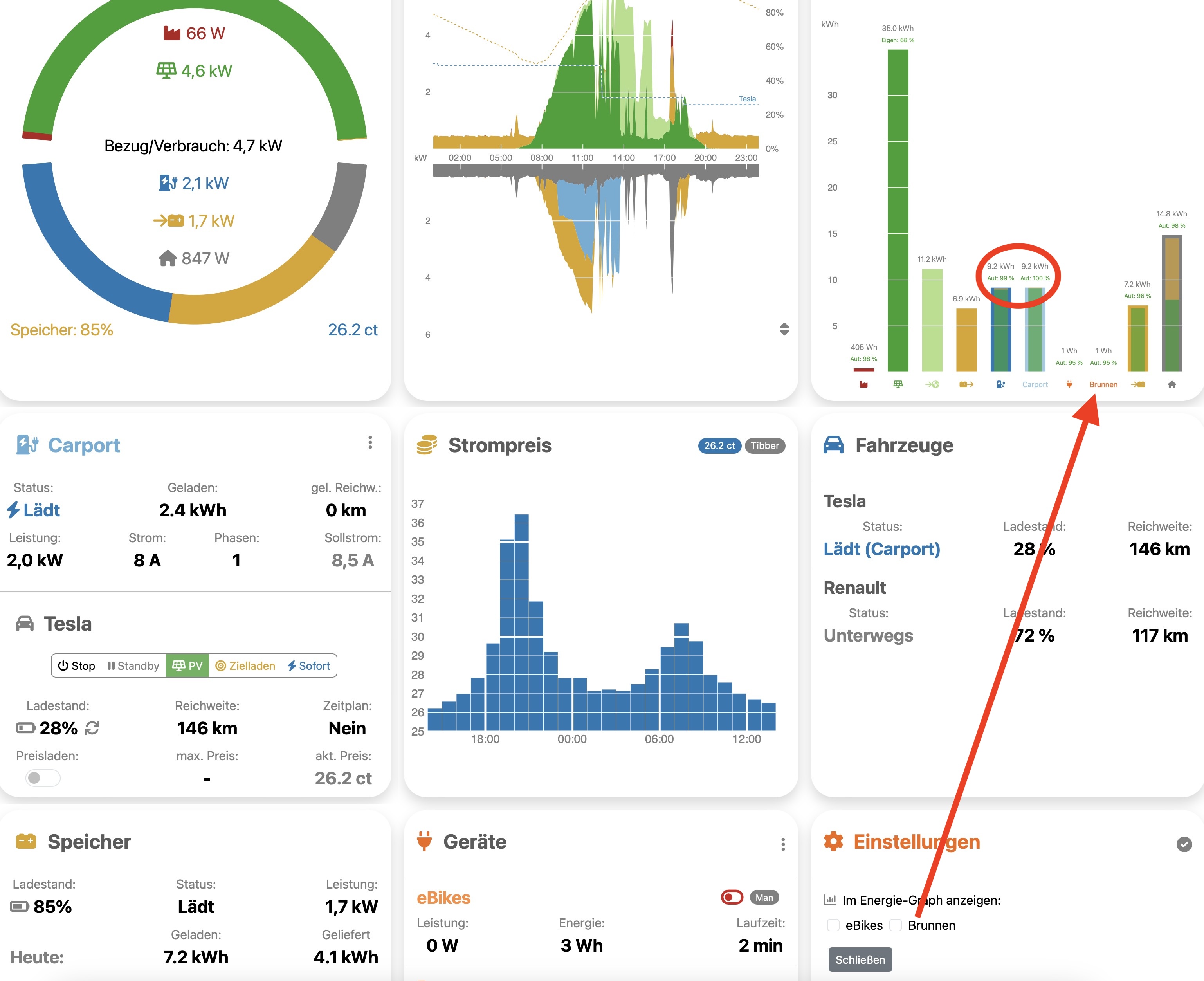

Danke für die Hinweise. Das Ausblenden von Ladepunkt und Devices funktioniert tatsächlich derzeit nur beim Tagesgraphen für den aktuellen Tag. In den anderen Modi muss es wieder aktiviert werden.

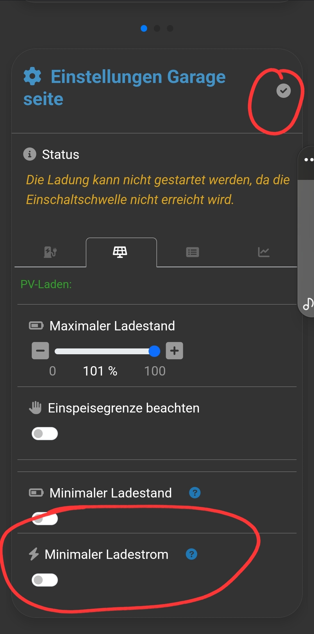

Ist noch geplant, in den Lademodi Sofort und PV die Einstellung der (minimalen) Stromstärke zu integrieren? Oder gibt es das schon irgendwo und ich habe es nur übersehen?
simonkreuzer87
- Beiträge: 77
- Registriert: Fr Jul 09, 2021 2:41 pm
Re: Colors-Theme 2.0
Ist natürlich vorhanden. Einfach beim Ladepunkt oben rechts klicken und dann im Reiter im 2. Abteil zu sehen.JimRockford hat geschrieben: Fr Apr 26, 2024 4:10 pm Ist noch geplant, in den Lademodi Sofort und PV die Einstellung der (minimalen) Stromstärke zu integrieren? Oder gibt es das schon irgendwo und ich habe es nur übersehen?
