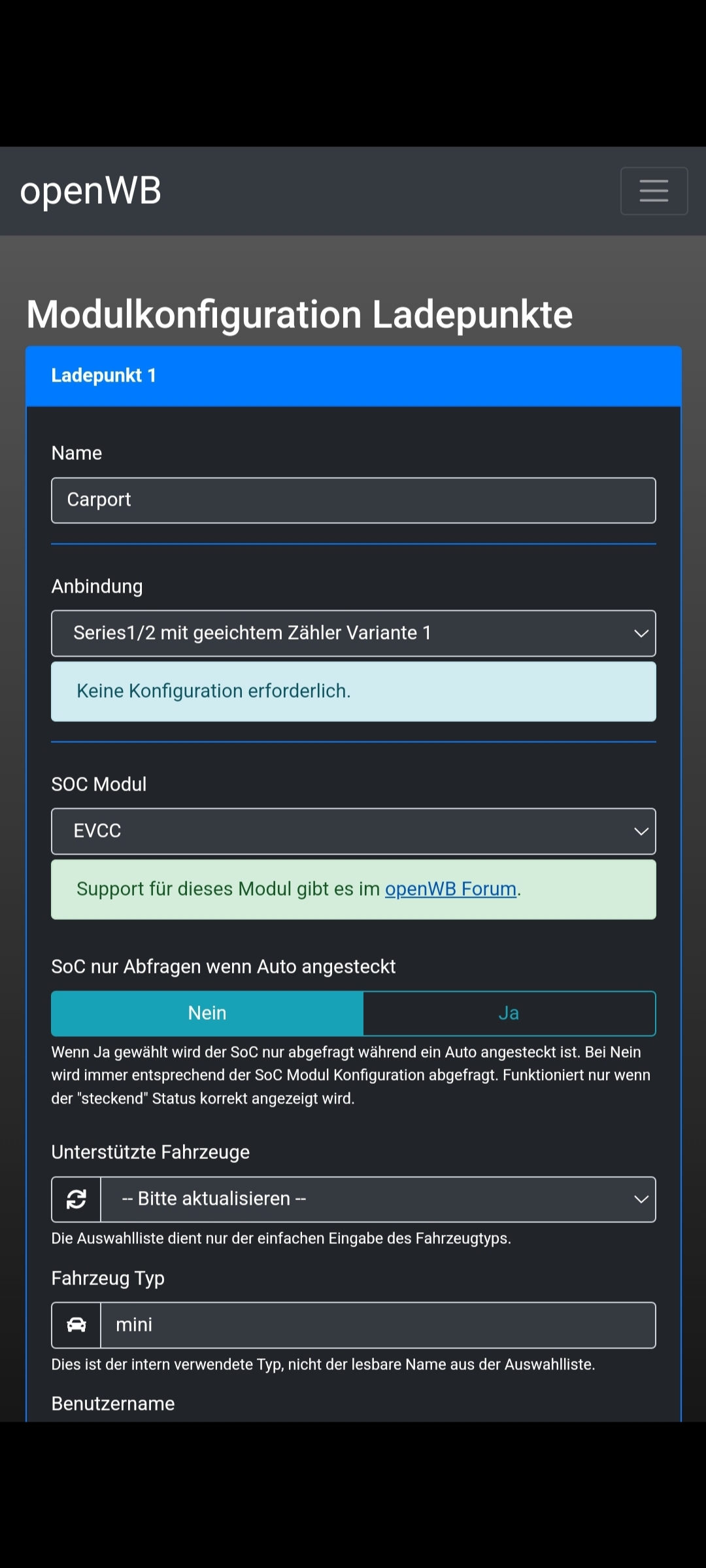

Hi, nutze evcc als Service in OpenWB. Leider aktualisiert sich seit einer Woche der Ladestand für meinen Mini nicht mehr. Die App geht, auch keine neuen Bedingungen oder ähnliches. Kann mal jemand schauen? Lieben Dank!

Elchkopp hat geschrieben: Do Dez 05, 2024 9:52 am Doch. EVCC selbst ist bereits angepasst. Aber das nützt ja nur, wer EVCC auch als Steuerung benutzt. Aber ich denke, das EVCC-Modul hier bei openWB muss bezüglich des neuen Tokens sicherlich auch noch angepasst werden.
Zumindest in der SW2 ist das EVCC Modul agnostisch zu den Fahrzeugen. Ich schicke Sponsortoken + Zugangsdaten (User/PW) an EVCC, dort wird ein Vehicle erstellt, von dem Vehicle rufe ich den SoC ab.
Alles weitere, Tokenhandling, Authentifizierung, Authorisierung und sonstige herstellerspezifische Dinge passieren alle in der EVCC cloud.

mrinas hat geschrieben: Do Dez 05, 2024 9:58 am
Ich habe kurz etwas experimentiert, aber keinen Weg gefunden, das Captcha ohne Nutzereingriff lösen zu lassen.
Bei manueller Eingabe: Im besten Fall kommt eine "Ich bin ein Mensch" Checkbox; ich habe aber mit manchen Browsern auch BIlderrätsel mit Ampeln, etc. gesehen. Ich vermute die Captcha-Seite sieht an der Browser-Umgebung (cookies) ob da ein Mensch oder eine Maschine am werkeln ist.
Daher denke ich beim evcc-Adapter wird die Eingabe des Captcha Token auch über das UI der openwb laufen müssen, ähnlich wie im BMW (Bimmer) Modul oder im i3 Modul auf 1.9.
Die evcc-User, die evcc selbst laufen lassen, machen das ja auch.

Also, da ich das Thema nochmals losgetreten habe... als Nutzer des openwb Frontend kann ich zwar grundlegend euren Schildungen folgen, aber natürlich kann ich nichts manuell anpassen....
