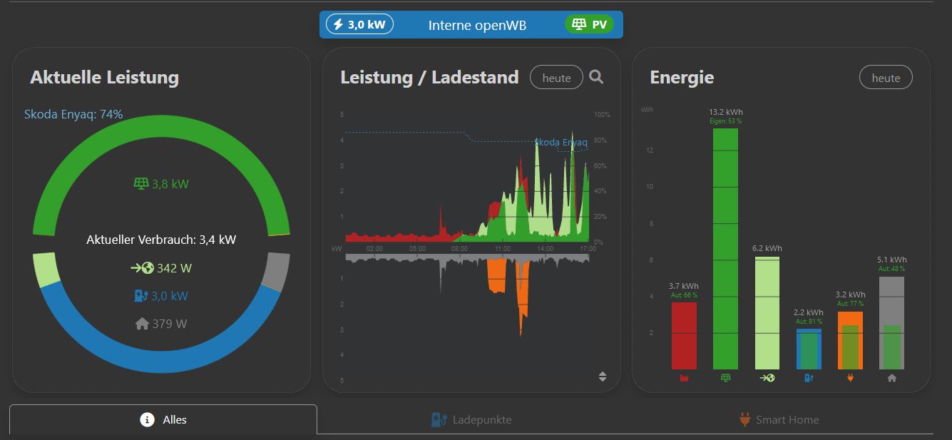

Danke für das Feedback!
zu Punkt 1: ja, die Namen werden jeweils nach 6 Buchstaben abgeschnitten, damit es keine Überlappung mit den Zahlen gibt. Die Einrückung der "Detailwerte" (Wechselrichter-Details, Ladepunkte und Geräte) gegenüber den allgemeinen Kategorien ist auch so gewollt. Das lässt sich aber ändern, falls es zu unübersichtlich ist.

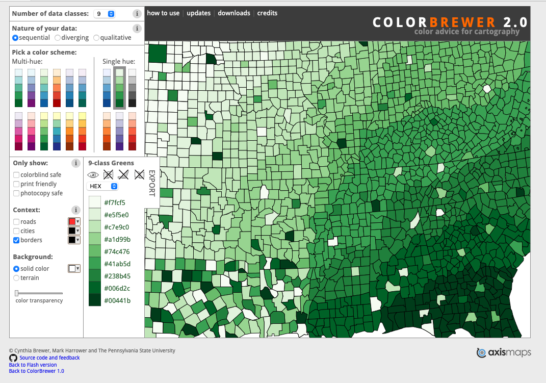

zu Punkt 2: Die Auswahl geeigneter Farben ist immer eine Herausforderung... Ich bin da sehr offen für andere Vorschläge. Ich habe die Farben per Colorbrewer erzeugt (siehe Anhang unten), aber wenn jemand einen besseren Generator oder eine bessere Farbskala hat, baue ich die gerne ein.
zu Punkt 3: Danke, das korrigiere ich noch.
zum "breiten Widget": Es gibt ja die kleine Lupe Inder oberen rechten Ecke, mit der man das Widget vergrössern kann.
Screenshot 2024-05-03 at 14.27.21.png (482.73 KiB) 885 mal betrachtet

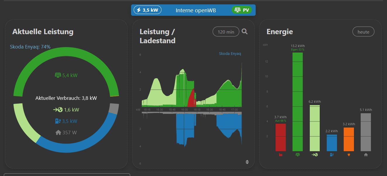

wir nutzen die aktuelle 2.1.4-Beta.3
Problem: Seit ca. einem Monat wird beim Tagesgraphen die ins Auto gefloßende Energie nicht mehr angeziegt. Bei der 120min Anzeige passt es aber wieder. Ist das Problem bekannt und gibt es dafür bereits eine Lösung?
24h Anzeige
24h Anzeige
2h Anzeige
2h Anzeige

Wie kommen solche Spitzen zustande.
Bei der 120 Minuten Ansicht kommt das nicht vor.
Genutzt mit der aktuellen Master Version

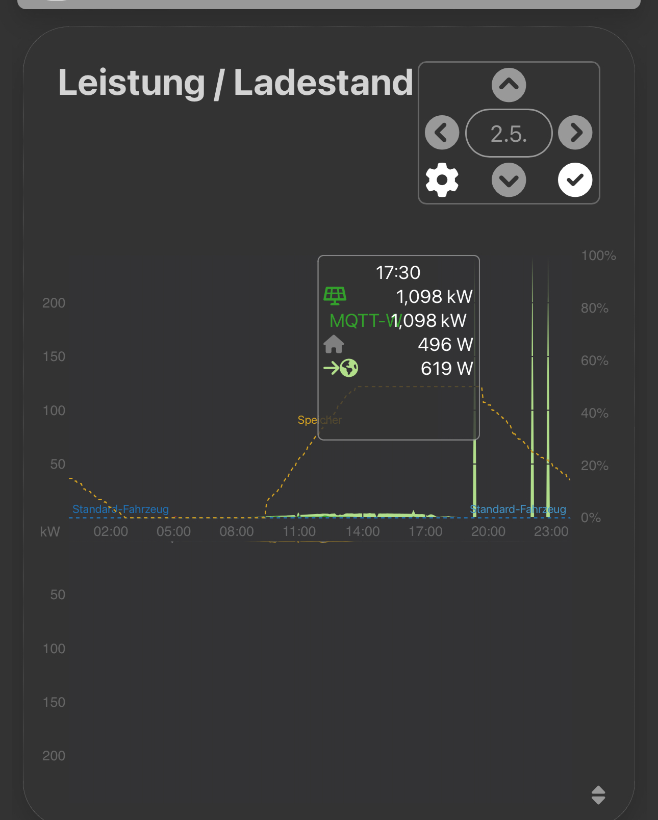

Meth hat geschrieben: Fr Mai 03, 2024 12:30 pm Hallo ,
Manchmal ist wieder der hausverbrauch weg
Siehe Bild
Das passiert meistens wenn ein großer Verbraucher angeschalten wird
Wie z.B mein Whirlpool mit 3 kW oder meine Wärmepumpe dann bricht der hausverbrauch auf 0 ein bzw ist nicht mehr sichtbar

Nach meiner Erfahrung treten solche Spitzen öfter mal auf, wenn die openwb neu gestartet wurde oder wenn es Kommunikationsprobleme zu einem Zähler oder Gerät geht. Der Grund ist, das die Werte für den Tagesgraph durch den Vergleich der Zählerstände im 5-Minuten-Abstand berechnet werden. Wenn Du jetzt (a) ein Gerät hast, das schon einen sehr hohen Gesamtzählerstand hat und (b) der Zählerstand einmal nicht übermittelt wurde und damit für die openWB den Wert ‚0‘ hat, wird im nächsten Intervall (wenn der Zählerwert wieder stimmt) der Gesamt-Zählerstand minus 0 als Verbrauch der letzten 5 Minuten angenommen. Das führt dann zu diesen extremen Spitzen.
Die 120-Minuten-Ansicht wird anders berechnet, deshalb gibt es den Effekt da nicht.

Meth hat geschrieben: Fr Mai 03, 2024 5:15 pm
Siehe Bild
