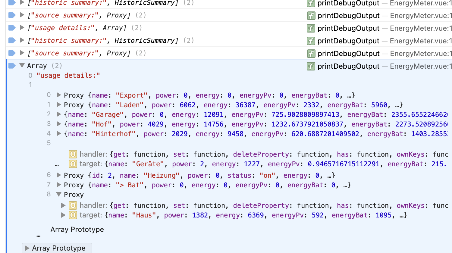

Sorry, da hatte ich mich vertippt. Wir brauchen die 'Usage Details' aus der Console, nicht die Source Summary.
Wenn in den Theme-Settings der Debug-Mode eingestellt ist, sollte das in der Console angezeigt werden, siehe Screenshot. Wir brauchen insbesondere die Werte für Haus und Geräte:
Screenshot 2024-05-05 at 07.43.36.png (333.17 KiB) 1015 mal betrachtet

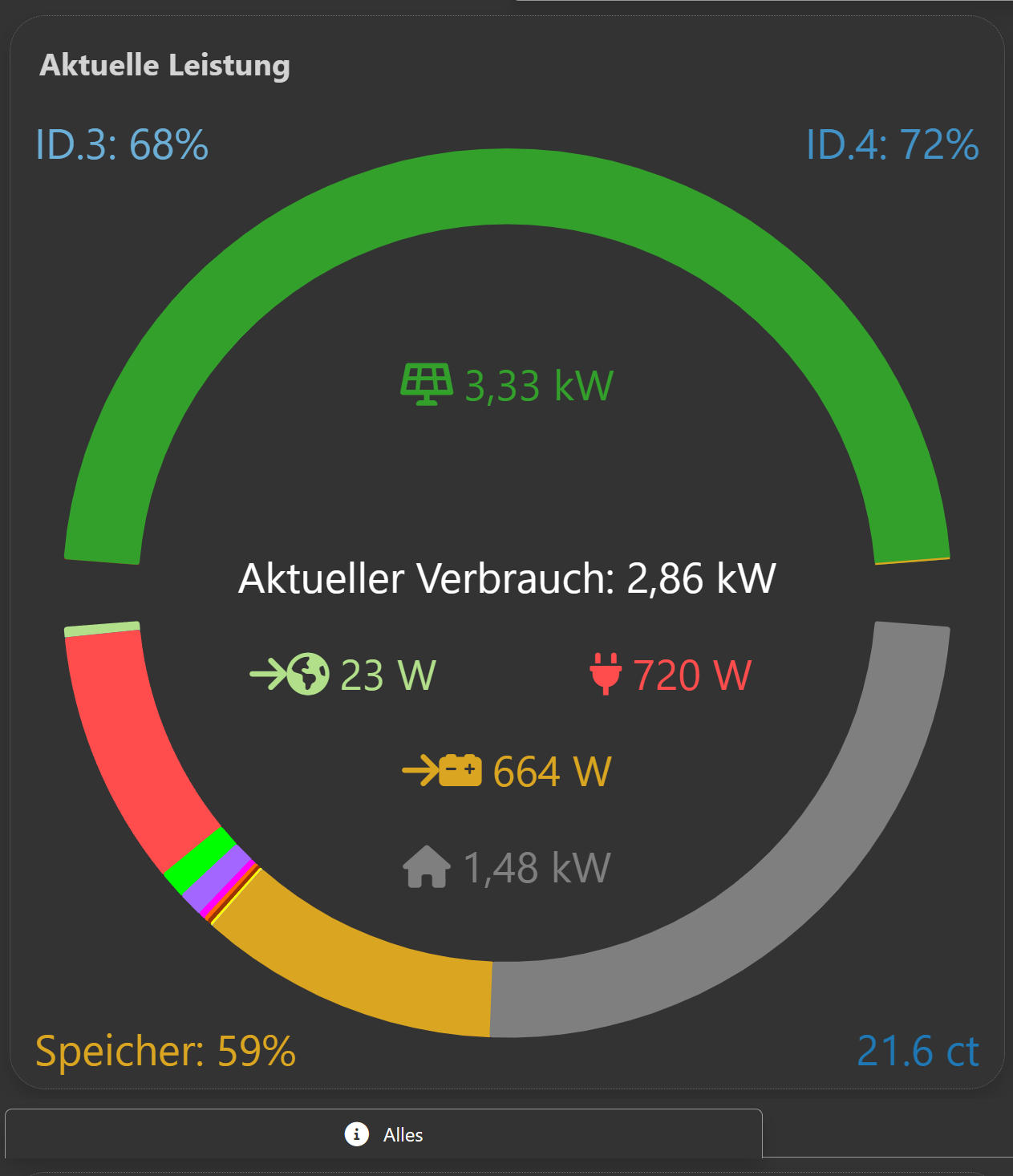

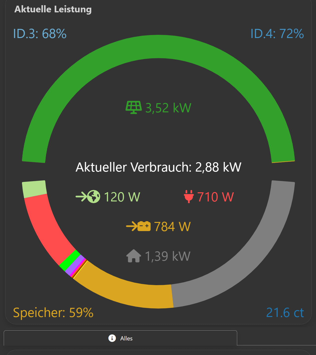

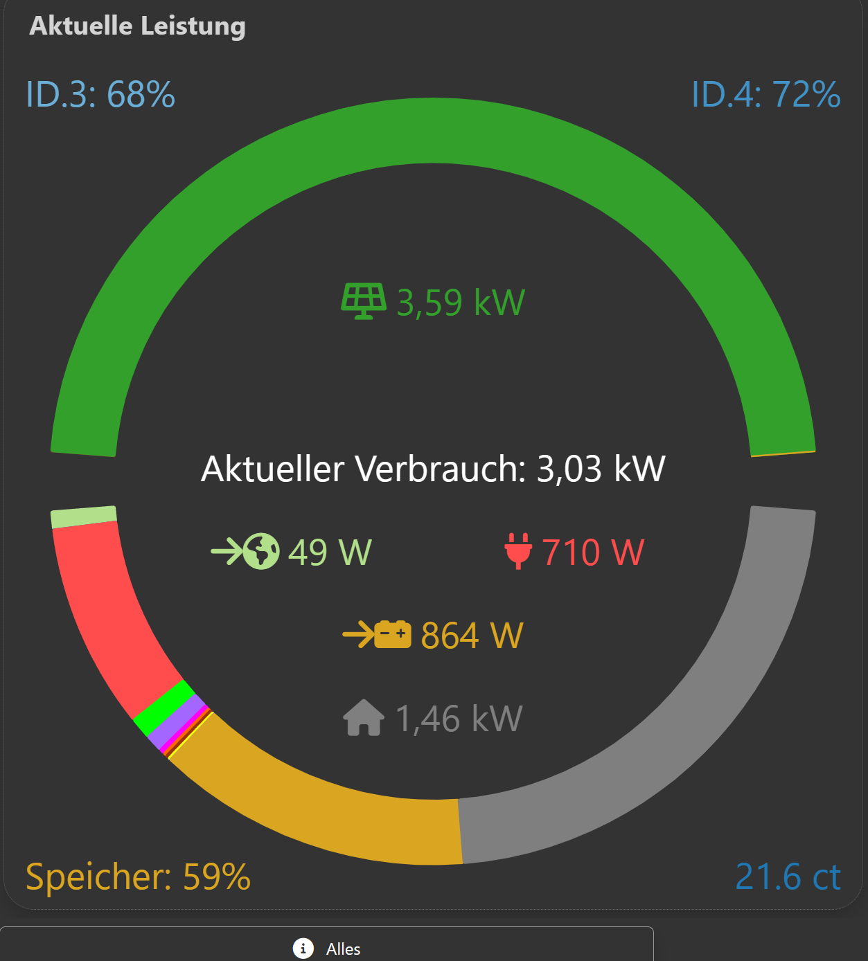

Klar verändern sich die Werte ständig und auch die kommen u.U. unterschiedlich an
Aber wenn mans im Kopf schnell vergleicht ist die Differenz eigentlich immer ähnlich :-/
Hier mal ein paar Bilder
Im Abstand von ca 10 Sekunden gemacht ..

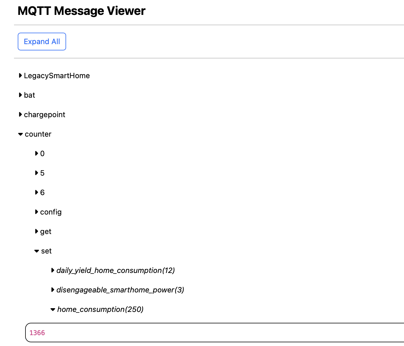

Danke. Die Werte in der Console entsprechen dem, was angezeigt wird - Ca 3.2 kW Verbrauch für die Geräte und kein Hausverbrauch.
Aber sie passen natürlich nicht zur angezeigten Produktion.
Wir müssten herausfinden, ob der falsche Hausverbrauch schon so von der openWB kommt. Im Theme wird er eigentlich direkt aus der entsprechenden MQTT-Message übernommen.
Vielleicht könntest Du, wenn das Problem nochmal auftritt, schauen was im MQTT-Topic openWB/counter/set/home_consumption gesendet wird (siehe Screenshot) ?
Screenshot 2024-05-09 at 07.38.32.png (95.94 KiB) 1015 mal betrachtet
