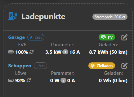

ich bin gerade dabei mit MQTT die Werte der OpenWB an meine Haussteurung zu übergeben. Hierbei ist mir aufgefallen, dass im MQTT die Werte des SoC aktuell sind und auch in Deinem MQTT Browser dies richtig angezeigt wird, nur in der Oberfläche steht ein alter Wert.
Ansicht:
2024-05-18 11_56_04-openWB und 1 weitere Seite - Persönlich – Microsoft​ Edge.png
2024-05-18 11_56_04-openWB und 1 weitere Seite - Persönlich – Microsoft​ Edge.png (15.48 KiB) 1847 mal betrachtet
MQTT Browser:
2024-05-18 11_56_37-openWB und 1 weitere Seite - Persönlich – Microsoft​ Edge.png
2024-05-18 11_56_37-openWB und 1 weitere Seite - Persönlich – Microsoft​ Edge.png (1.79 KiB) 1847 mal betrachtet
