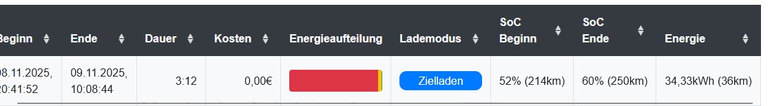

Aktueller Master 7.11.25, 09.27 und auch in anderen Versionen davor schon:
- Ladekosten werden nicht richtig oder gar nicht berechnet. Eingegeben sind: Netzbezug 27,62 Cent, Rest 7 Cent.
- Start-SOC wird nicht richtig protokolliert. Hier waren es 17 %, nicht 52 %. Auf der Auswertegrafik ist er korrekt abgebildet.
- Ladedauer stimmt nicht (Zielladestart war gegen 01.00 Uhr, Ende gegen 5.00 Uhr)

Frank-H hat geschrieben: So Nov 09, 2025 9:20 am Aktueller Master 7.11.25, 09.27 und auch in anderen Versionen davor schon:

Ich habe dazu ein Ticket #94248683 erstellt, allerdings ist meine Version noch vom 5.11.
Kannst Du mal das chargelog.log aus der Ramdisk und das Daily Log der Zählerstände (habe ich aus einer Sicherung gezogen) bereitstellen, wenn Du noch nicht neu gestartet hast?

ChristophR hat geschrieben: So Nov 09, 2025 10:43 am Kannst Du mal das chargelog.log aus der Ramdisk und das Daily Log der Zählerstände (habe ich aus einer Sicherung gezogen) bereitstellen, wenn Du noch nicht neu gestartet hast?
Leider ist kein chargelog auf der Ramdisk vorhanden.

Die Ladekosten werden im Master nun wieder richtig berechnet. Vielen Dank für die Rückmeldungen.

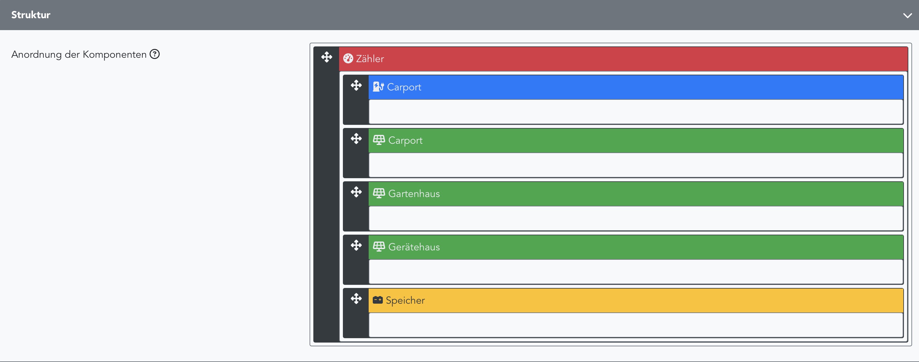

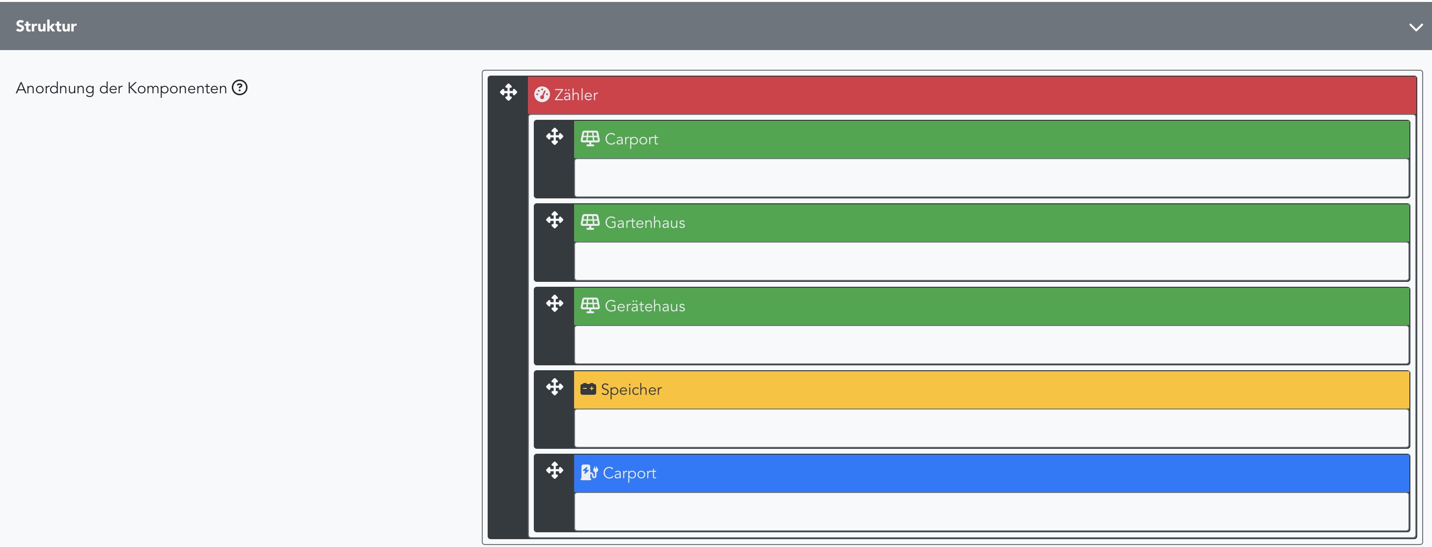

Ich bin gerade nach Haus gekommen und konnte bis jetzt 10min erfolgreich laden. Folgendes habe ich vor dem Anstecken und meiner Fehlermeldung geändert:
1. Update der openWB und Standalone auf 2025-11-10 10:25:24 +0100 [a2cf4865d]
2. Einstellungen noch einmal alle kontrolliert und nur die Struktur angepasst von Bild 1 zu Bild 2
Auch wenn 2. eventuell keine Auswirkungen hat, wollte ich es dennoch nicht unerwähnt lassen. Bis jetzt funktioniert es wieder.

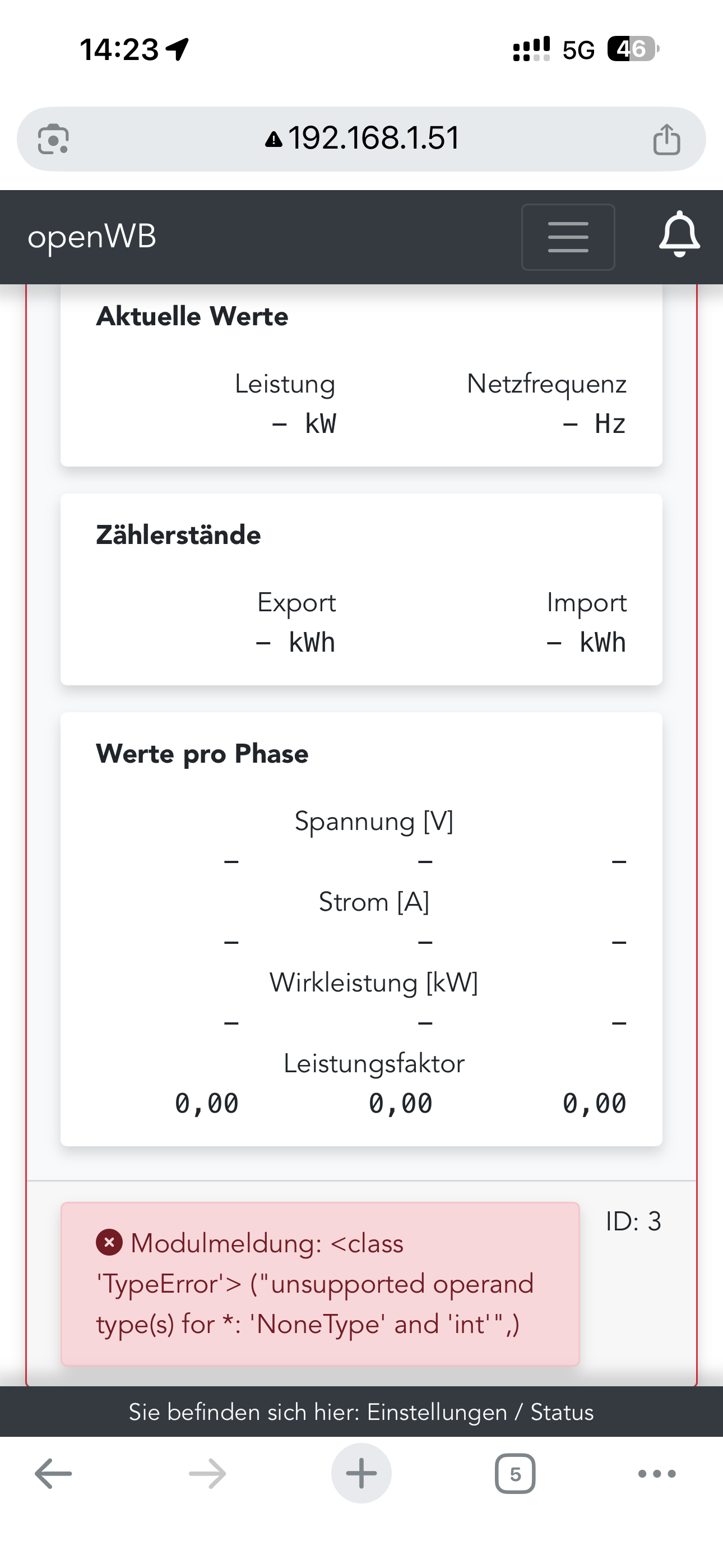

Seit dem letzten Update geht mein zweiter Shelly Zähler nicht mehr. In der Shelly App habe und in HA kein Problem. Ich hatte nichts verändert.
https://paste.openwb.de/zHWBYR56gVEYNDx
(232.05 KiB) Noch nie heruntergeladen
neotrace2
Beiträge: 151
Registriert: Mi Nov 23, 2022 4:17 pm
Has thanked: 3 times
Been thanked: 10 times
Beitrag von neotrace2 »
Ich habe meine Erklärung.
Wenn der Shelly (pm mini) mit 3680watt 16A voll belastet wird dann scheint er nicht alle Daten richtig zu versenden oder die OpenWB hat Schwierigkeiten.
Zur Erklärung:_ Ich hab daran eine mobile Wallbox einphasig 16A und auch noch ein zwei lichter in der Garage.
Der Shelly war jetzt ne woche dran. Das laden läuft erst ab heute.
Reduziere ich im Auto auf 14A zeigt er wieder Daten an als ob nichts wäre.
Interessanter Weise ist das im Homeassistant kein Problem. Der empfängt die Daten problemlos.
