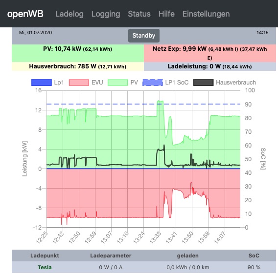

ich habe das Problem, dass die openWB Einstellung zum max. SoC an LP1 im "Nur PV" Modus ignoriert wird. Es wird einfach weitergeladen, bis der Tesla die Ladung unterbindet, da der im Auto eingestellte max. SoC erreicht ist. Das führt auch dazu, das der Tesla ständig (etwa jede Stunde für ein paar Minuten) nachgeladen wird.
Konfiguration:
openWB Standalone, Nur PV Laden Modus
Zwei go-e Charger als Ladepunkte (jeweils einphasig, 16A):
an LP1 hängt der Tesla, für welchen ein SoC konfiguriert ist und auch korrekt auf der openWB Hauptseite angezeigt wird
an LP2 hängt ein Ampera, für diesen ist kein SoC konfiguriert (lässt sich meines Wissens nach nur umständlich über OBD auslesen, lädt in Abwesenheit einer SoC Einstellung und bei genügend PV Strom immer voll und gibt dann Ruhe - so wie es sein soll)
Mit nur einem Ladepunkt, an welchem der Tesla hing und älteren Versionen der openWB Software wurde immer bis zum eingestellten max. SoC +1% geladen und dann zuverlässig gestoppt. Mit der aktuellen Version 1.8.000 und dem zweiten LP in der oben genannte Konfiguration funktioniert das aus irgendeinem Grund nicht mehr. Wenn ich das richtig verstanden habe, sollte die max. SoC Einstellung an LP1 aber trotz LP2 funktionieren oder liege ich da falsch?
Vielen Dank im Voraus für Eure Hilfe.

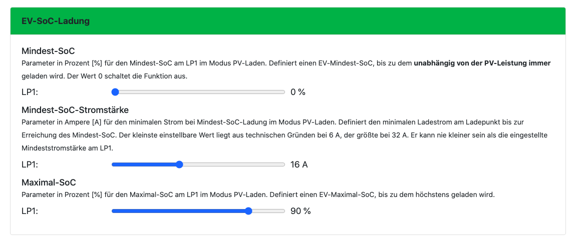

Ich denke, dass ich die richtige Einstellung in PV+Min PV nutze. Bei mir sieht das aktuell so aus... Allerdings werden die 90% ignoriert. Wenn ich die Begrenzung im Tesla hochstellen würde, würde die openWB einfach weiterladen.

Ein Logikfehler in der Einstellungsseite.
Stell für Ladepunkt 2 mal SoC Modul auf Http (z.B.)
Die Einstellungsseite ändert sich im Anschluss und die Funktion ist wieder gegeben.
Du hast zwar 2 Ladepunkte - aber nur ein SoC Modul.
Greifen tut aber die Einstellung für 2 Ladepunkte, auch wenn das zweite SoC Modul nicht da ist.
